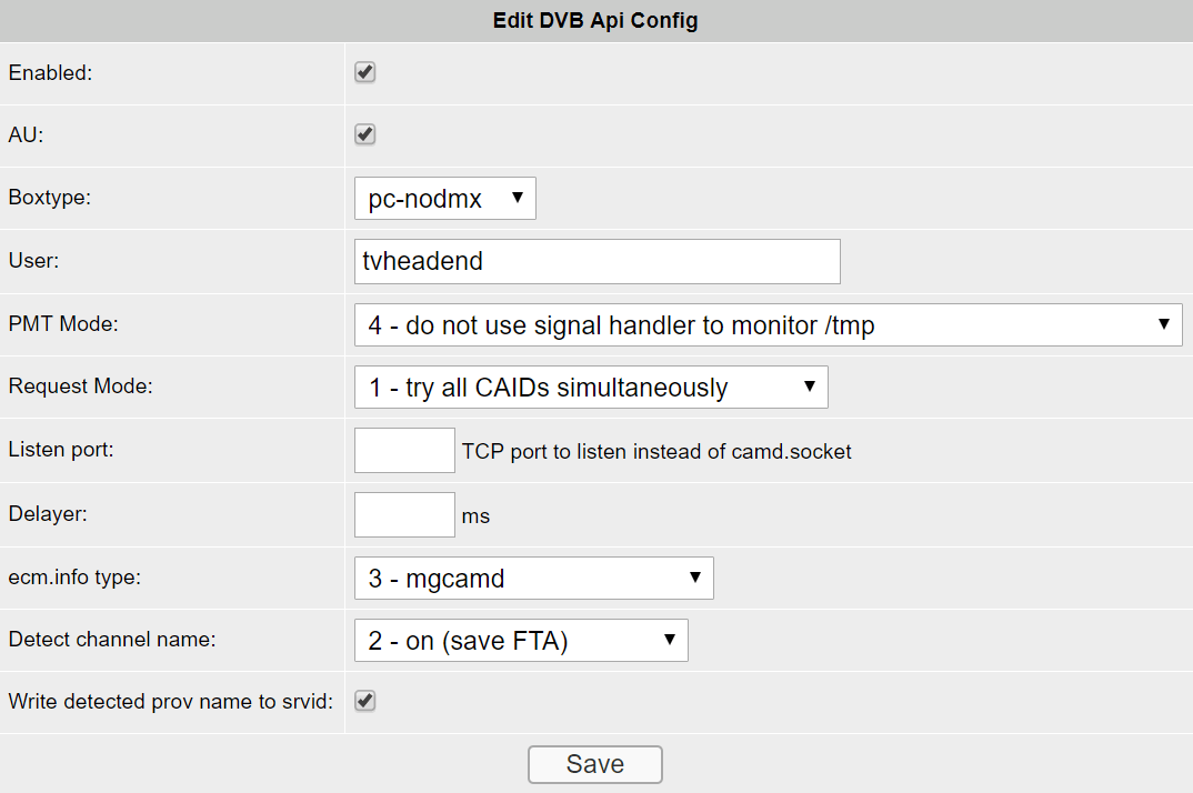

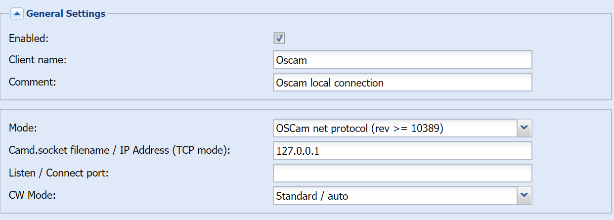

Protocol settings (used ports verwijderd van screenshots):
Afbeeldingslocatie: https://tweakers.net/ext/f/J981CQMZamgCrgetzbCgslQ0/full.png
Afbeeldingslocatie: https://tweakers.net/ext/f/STD1UIQW56VSwbPVOIH7f9fT/full.png
Ik kan je probleem helaas niet reproduceren.

TVH = HTS Tvheadend 4.2.8-27 ~ LibreELEC Tvh-addon v9.0.118 (laatste stabel versie Lib)
Oscam =OSCam r11518
ecm.info type: had ik op 0 oscam. Nu op 3 gezet zelfde verhaal.
De rest het zelfde als jouw settings. Heb jij ook een homerun?
Na mijn idee moet het ergens in TvH liggen die niet juist Oscam aanroept. Want hij maak het even connectie, geeft een demux af in Oscam en verbreekt daarna de verbinding..
En als ik de zender al in stream heb aangeroepen en hij dus al aan het decoderen is (via een kodi client bv). Dan gaat het gewoon goed.. Maar wat er nu fout zit daar heb geen idee van.

Kom er niet uit.
Ik heb een Digibt-R1 Sat>IP box
Een Synology NAS met
-Tvheadend versie 4.3.20201011
-Oscam 11677-1
Probeer al een paar dagen TVH en Oscam werkend te krijgen. Welke instellingen oscam.conf oscam.user heb je nodig
en hoe ziet de TVH config eruit?
Oscam.conf:
[dvbapi]
enabled = 1
au = 1
pmt_mode = 4
request_mode = 1
user = tvheadend
write_sdt_prov = 1
boxtype = pc-nodmx
oscam.user:
[account]
user = tvheadend
au = 1
group = 1
  • renedis
  • Laatst online: 28-09 08:55
Ik gebruik sinds kort dit docker image: https://hub.docker.com/r/rsenden/tvheadend-tvgrabpy
Dit is de originele docker image + XML tvgrab voor NL. Om het juist op te zetten moet je de eerste keer naar de shell gaan en het python script uitvoeren met de "--configure" optie. Dan maakt ie een config file aan en in de config file kan je de instellingen maken die je wilt.
Let op; de eerste keer duurt het erg lang voordat alles is ingeladen. Er zou auto-channel-name-matching plaats moeten vinden door de grabber inclusief zenderlogo's.
Je moet de juiste av-lib hebben voor HEVC en een nieuwe streaming profile aanmaken. Dit zit standaard in TVH docker image.
@DrClaw en @ShadowLord ik heb dit probleem ook sinds een tijdje. Na ~2 dagen kapt ie er mee en moet ik Oscam herstarten om het weer werkend te krijgen. Ik krijg ook een unknown socket door van TVH naar Oscam.
Dit betreft ook oudere kaarten (ik heb er 2), niet alleen v7.x kaarten:
[smartreader] caid: 0604, acs: 0.05, country code: NLD
[smartreader] caid: 0604, acs: 6.08, country code: NLD
Opslaan in Oscam heeft geen nut helaas. Ik connect Tvheadend (4.3-1915~gfebcf9818) <--> OSCam (1.20_svn Build: r11677) via DVBApi. Het heeft altijd goed gewerkt maar Ziggo heeft iets veranderd volgens mij. Ook merk ik dat ze enorm lopen te kloten met de muxes de laatste tijd.

Om connectie op te zetten tussen beide kan je het volgens instellen:
[dvbapi]
enabled                       = 1
au                            = 1
pmt_mode                      = 0
request_mode                  = 1
listen_port                   = 9050
ecminfo_type                  = 5
user                          = tvheadend
read_sdt                      = 2
write_sdt_prov                = 1
boxtype                       = pc
TVHeadend CAs:
Afbeeldingslocatie: https://tweakers.net/i/3xmdPALcB_RFbVvc-TfSPVyu9hk=/full-fit-in/4000x4000/filters:no_upscale():fill(white):strip_exif()/f/image/FgIwYdBh1Cs0xKKkYtdHZH6c.png?f=user_large
