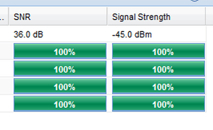

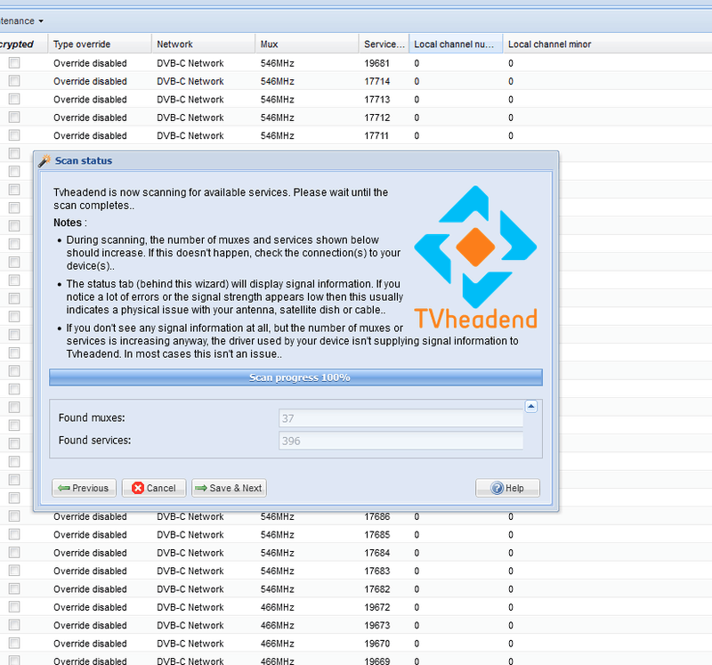

  • smiba
  • Laatst online: 01:41
ShadowLord schreef op zaterdag 29 januari 2022 @ 08:18:
De kanaal nummers zoals Ziggo ze 'voorstelt' (verplicht voor de normale consument :+) komen mee met de zenders scan. Ze zijn onderdeel van die informatie. EPG data is daar niet voor nodig.
Krijg deze helaas hier niet mee, alle local channel numbers worden "0"
Afbeeldingslocatie: https://tweakers.net/i/fjs0wdF9N2PAtHUF-lk8-cHfjaY=/800x/filters:strip_exif()/f/image/TmiigSgDivb2KbDmJwI67LhK.png?f=fotoalbum_large
Afbeeldingslocatie: https://tweakers.net/i/gzLC1JE4aPolY_2OaFqwKQ1hzfg=/full-fit-in/4000x4000/filters:no_upscale():fill(white):strip_exif()/f/image/drVqPFV4fpz7jarDaETS6Z7x.png?f=user_large

smiba schreef op zaterdag 29 januari 2022 @ 00:10:
Ah dit kan het misschien zijn, mogelijk heeft de xbox tuner last van de hoge bandwidth. (NPO 1 HD is ~14Mbps).
Puur als test, zou je het eens willen proberen om NPO 1 HD op te nemen? 5 minuten is genoeg, ik heb dan gemiddeld al 7 continuity errors.
Twee opnames van 53 minuten met 104 en 115 continuity errors. Het is niet heel storend maar ook niet perfect. Als ik betaalbaar een tuner zou kunnen krijgen die dit niet heeft dan zou ik inderdaad wel upgraden.
Ik heb wel één "tune repeat" ingesteld omdat ik aan het begin van een opname/stream altijd wat continuity errors had.

  • smiba
mdlaat schreef op zaterdag 29 januari 2022 @ 15:27:
Tuurlijk. Opname van 9,5 minuut wordt 901 MB groot en rapporteert 0 errors.
Apart! Welke Kernel draai je? Welke versie van tvheadend?
De USB word gezien als Panasonic MN88742 toch?
Vraag me af of er misschien een revisie bestaat van deze tuners met een andere chip

  • smiba
smiba schreef op zaterdag 29 januari 2022 @ 01:49:
Hoe krijgen jullie het trouwens voor elkaar dat de kanaalnummers herkend worden? Staan bij mij allemaal op 0, nu kan ik dit wel handmatig instellen maar het voelt een beetje als onnodige arbeid.
Afbeeldingslocatie: https://tweakers.net/i/BoX-Zd-kkw7roou1PJwb0LKL7JY=/full-fit-in/4000x4000/filters:no_upscale():fill(white):strip_exif()/f/image/ywpoN8OcxnCAjmnj0IFy3ZBY.png?f=user_large
Inmiddels een HDHomerun weten te bemachtigen :*)
Helaas zelfs na het verwijderen van alle channels en muxes heb ik nog steeds geen kanaal nummers na een scan. Enig idee wat ik hier fout doe?
EDIT: De HDHomeRun zelf ziet ze trouwens wel als ik het apparaat zelf een scan laat doen, dus waarom tvheadend het niet kan weet ik oprecht niet.
[ Voor 9% gewijzigd door smiba op 30-01-2022 21:05 ]

  • smiba
RudolfR schreef op maandag 31 januari 2022 @ 07:18:
@smiba
Heb je de services al 'gemapt' ook?
Zo lees ik dat in de post van ShadowLord en dat komt me wel bekend voor ook.
Ik had dat niet gedaan en ze kwamen niet eens in Kodi terecht... maar misschien zet dat ook de nummers goed.
Yep, ze zijn mapped en hebben daar ook kanaal 0 gekregen. Werkt verder allemaal prima, alleen het niet hebben van kanaalnummers is wel vervelend voor externe spelers want die laten dan maar 1 kanaal zien (ze hebben allemaal het nummer "0")
  • ShadowLord
  • Laatst online: 27-11 18:41
smiba schreef op zondag 30 januari 2022 @ 20:55:
Ik heb zelf ook de HDHomeRun en die kan de kanaalnummers zonder probleem doorgeven aan TVHeadend, zonder daar wat speciaals voor te hoeven doen. Heb je we een volle rescan gedaan? Mogelijk is dit ontbreken van de kanaalnummers iets van je vorige tuner(s) en heeft TVHeadend deze nu dus niet opgeslagen.
Sowieso is TVHeadend niet het beste programma om gegevens te updaten (toen Ziggo wat frequenties had aangepast ben ik ook wel even bezig geweest dat weer goed te trekken). Als je nog kan (geen opnames nog die je wil houden, etc) zou je alle gescande data (of zelfs de hele THV configuratie) weg kunnen gooien en dan alleen met de HDHomeRun de boel scannen. Dat zou moeten werken.

  • smiba
ShadowLord schreef op maandag 31 januari 2022 @ 15:11:
Heb tvheadend verwijderd met apt-get purge zodat ook de configuratie weg is, heb de unstable geïnstalleerd maar zelfs daar werkt het niet op
Nu moet ik wel zeggen dat ik ook de mux handmatig moet aanpassen, de default mux waar tvheadend voor "NL; Ziggo" mee komt is:
474Mhz, 64-QAM, 6875 kSym/s
Echter vind ie dan niets, ik moet dit aanpassen naar:
474Mhz, 64-QAM, 6900 kSym/s
Ik weet niet of dit misschien iets door de war gooit? Woon ook in het oud-UPC gebied, dus zou vast wel weer daar mee te maken heben :F
[ Voor 4% gewijzigd door smiba op 01-02-2022 12:26 ]

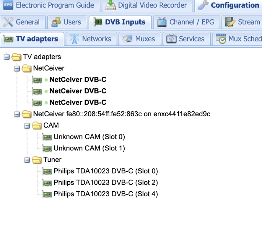

  • walinsky
  • Laatst online: 27-11 14:47
Ik heb een pull request gedaan voor NetCeiver support bij tvheadend.
Dit betekent dat iedereen met een Reelbox Avantgarde of losse NetCeiver deze via tvheadend kan gebruiken.
Bij mij werkt dit al 5 jaar prima. Als je deze ook graag in de tvheadend master branch wil zien verschijnen, is het misschien handig om de Administrators daar ervan te overtuigen.
Afbeeldingslocatie: https://tweakers.net/i/ncT2zJcPZ7Y91vGR7xkFnBKOI_0=/full-fit-in/4000x4000/filters:no_upscale():fill(white):strip_exif()/f/image/1uIncASglHmSScGYXHsc0qHh.png?f=user_large
