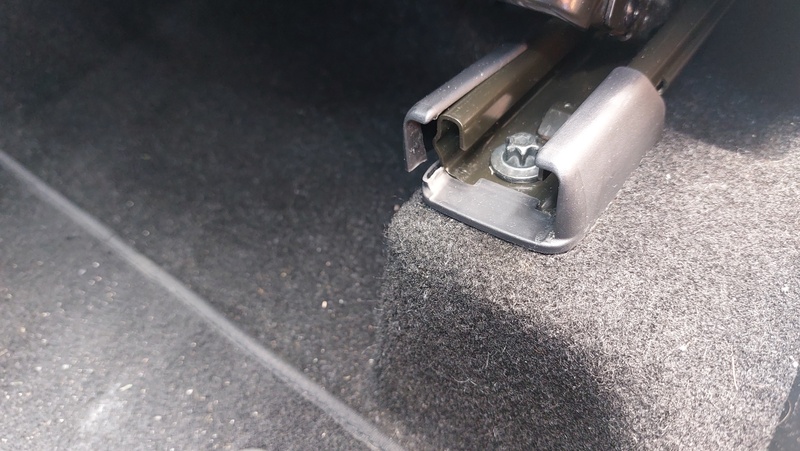

  • hmk86
  • Registratie: Maart 2023
  • Laatst online: 23-12-2025
Afbeeldingslocatie: https://tweakers.net/i/y4wiHRj2B20PSzckG76y0EMyGp0=/800x/filters:strip_icc():strip_exif()/f/image/21e8ed2olB9cBKJbXsd7XVaJ.jpg?f=fotoalbum_large
Weet iemand hoe dit onderdeel heet?
Verder het eerste puntje van ergernis gevonden. Het scherm en de tellers dimmen echt gigantisch als de automatische verlichting aan gaat.
Dat is vaak al bij zonsondergang waardoor je gewoon erg weinig meer ziet.
Is denk ik alleen op te lossen door scherm op dagstand te zetten of verlichting uit te schakelen?
  • LuisjeNL
  • Laatst online: 27-09 09:39
hmk86 schreef op donderdag 27 juni 2024 @ 22:44:

@Bio
In geval van het 2017 model staat het wel degelijk in het instructieboekje
Afbeeldingslocatie: https://tweakers.net/i/PxJRQgAdaVE5ROn42y7boeR7wms=/x800/filters:strip_icc():strip_exif()/f/image/IvQrpcskcq94egPt7oCGgjvB.jpg?f=fotoalbum_large
Maar ons is het ook verteld toen we hem op gingen halen ;)
