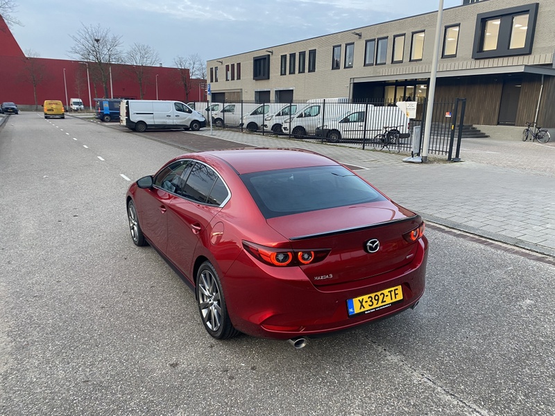

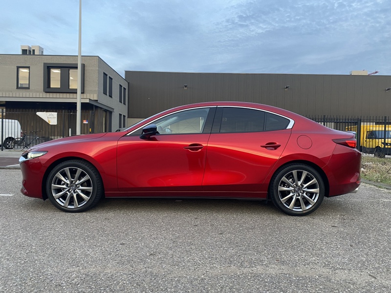

Woask schreef op woensdag 24 januari 2024 @ 22:59:
Yes, maandag mijn Mazda 3 sedan ophalen!
Plaatjes!
Afbeeldingslocatie: https://tweakers.net/i/aDwWrq73EHyomriaG852r6eGvlI=/800x/filters:strip_icc():strip_exif()/f/image/hWYYMOoRPMHm6rRCLXNuWfLK.jpg?f=fotoalbum_large
Afbeeldingslocatie: https://tweakers.net/i/klNWxVLRg8ai00ZhbDZNAK3JTfs=/800x/filters:strip_icc():strip_exif()/f/image/d3g7awJMz57YDrqQY3Uw7srG.jpg?f=fotoalbum_large
Afbeeldingslocatie: https://tweakers.net/i/YwPD0FENXvFBFJ03J_Lap3u0d5w=/800x/filters:strip_icc():strip_exif()/f/image/YCn93Ko3NtSmBqDfeLzsbiSS.jpg?f=fotoalbum_large
Afbeeldingslocatie: https://tweakers.net/i/PjNcvr3yDh6ZQ6EsGSDKTP-gEms=/x800/filters:strip_icc():strip_exif()/f/image/5h3WxZBWURcnEJZdRujgIjil.jpg?f=fotoalbum_large
Ik kom uit een Up! met 65PK als voorloopauto, dus wel erg blij met deze upgrade :) Vooral blij met hoe de zwarte accenten als de spoiler en spiegelkappen uitgevallen zijn, nu de eerste 1000km rustig en en daarna lekker gas geven.
Na een half uur wel op dat knopje links van het stuur gedrukt om de alerts te muten, want daar wordt je echt knetter van. Ook al een paar keer gehad dat 'ie de snelheid van de parallelweg pakt bijvoorbeeld.

Is die zwarte lip op de koffer een extraatje of toch "part of the deal" ?
Verder: Mooi Mazdarood is niet lelijk. ZoomZoom! 8-)

Netjes! Die spoiler vind ik wel echt wat toevoegen, maar wel duur :'(
Verder hele mooie auto, denk dat ik hem in het donkerblauw ga halen als ik het met de lease rond krijg.
Wat staat er allemaal uit als je op die mute-knop drukt?

De originele spoiler is inclusief montage €510,-. Inderdaad, een belachelijke prijs voor een stuk plastic.
Ja en dan valt mij wel gelijk op dat hij minder 'uitsteekt' dan wat er op de website staat. Wordt zo toch een beetje een streepje extra verf, hoewel ik het toch mooi blijf vinden :D
  • ALPACINO
  • Laatst online: 02-08 22:02
Je kan ook een minder officiële versie stuk goedkoper kopen en zelf installeren.
