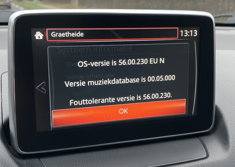

Het is dus goedkoper om het zelf te doen? Ik heb deze foto nog genomen. Moet ik de OS-versie eerst updaten? Afbeeldingslocatie: https://tweakers.net/i/cWGSPVFXxQ2QDZKECRfTCeDQxOQ=/800x/filters:strip_icc():strip_exif()/f/image/qXjKpO3o8GoCbVShgUYv7TUN.jpg?f=fotoalbum_large

  • elinx
  • Laatst online: 00:54
Untouchablezz20 schreef op zaterdag 28 januari 2023 @ 22:14:
Het is dus goedkoper om het zelf te doen? .....
Klopt, want je bespaart op arbeidsloon.
De USB hub en nieuwe kabelset komt op ca. €100 vanuit China.
Met de firmware die je nu hebt is ook Android Auto mogelijk met de bestaande USB hub en dan kost het je niks als je al een USB stick hebt.
Met FW v56.00.230 is het nl. mogelijk om AIO tweaks te laten werken.
Bij latere FW versies heeft Mazda dit steeds moeilijker tot onmogelijk gemaakt.
Dan heb je wel alleen Android Auto, dus wil je Carplay hebben zal je wel de USB hub moeten wisselen.
Voordat je een dergelijk nieuwe USB hub zelf gaat inbouwen zal je vooraf de firmware moeten updaten naar v70.xx.xxx, waarbij opgemerkt moet worden dat de download links ervan niet zomaar te vinden zijn.
[ Voor 4% gewijzigd door elinx op 28-01-2023 23:29 ]

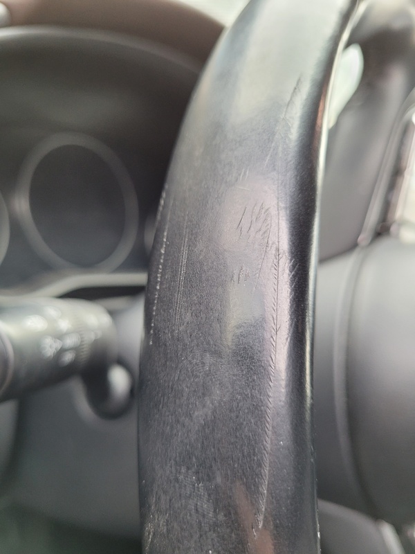

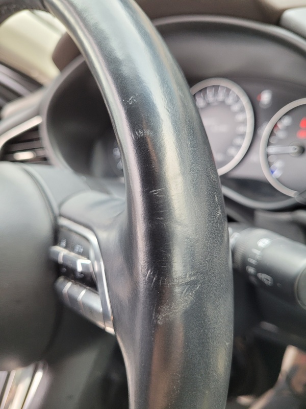

De CX-30 is rammelvrij!!! *O*
Vorige week woensdag neergezet voor wat groot onderhoud. Hierbij zijn de volgende zaken vervangen:
  • Kachelhuis in het dashboard
  • Schokbrekers achter
  • Volgens de werkplaatsreceptie 'wat tandwielen en onderdelen rond de multiriem'
  • de bougies
Gistermiddag kon ik hem eindelijk weer ophalen. En wat schetst mijn verbazing: geen rateltjes om rammeltjes meer die niet worden veroorzaakt door iets wat ik zelf in de auto heb gelegd! *O*
Alleen jammer dat ze m'n stuur beschadigd hebben bij het demonteren van het dashboard: een hoop diepe krassen en groeven in het stuur. -O-
Gaat uiteraard opgelost worden door ze, maar hij moet dus weer terug...

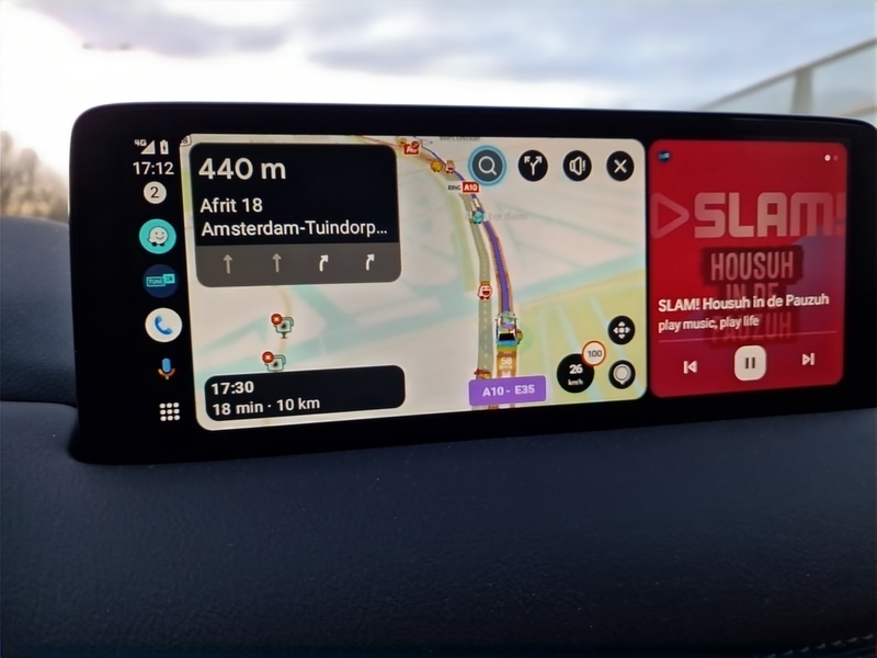

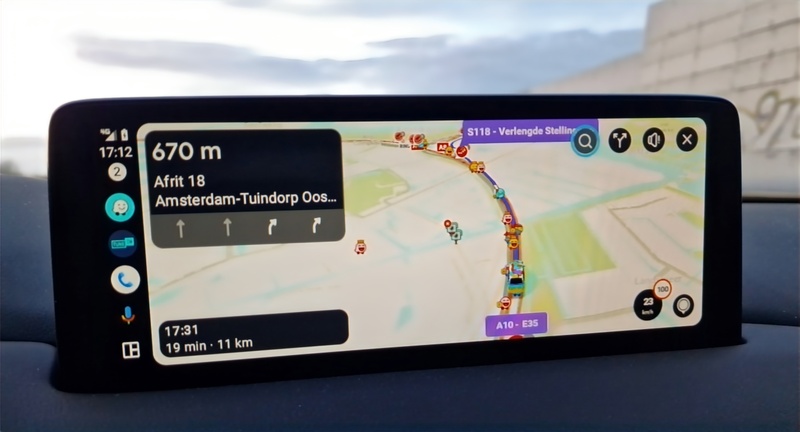

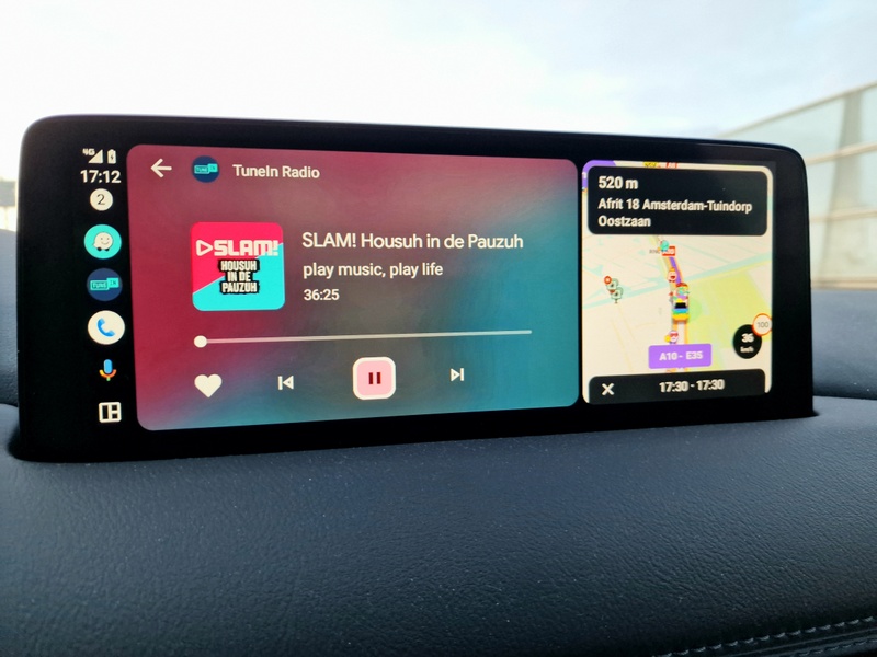

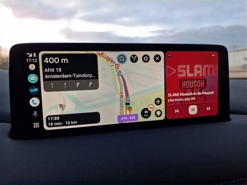

Sinds vandaag werkt de coolwalk functie. Waze had de layout al enige dagen.
In de vorige layout van Android auto had ik "last" van een split screen. Ik kon bijvoorbeeld Waze nooit full screen bekijken in mijn Mazda CX-5 2022.Afbeeldingslocatie: https://tweakers.net/i/h1oHPh7uU00qly_5VmKC-OpB0FU=/800x/filters:strip_icc():strip_exif()/f/image/Uoac9hK7r39NPNKyrIJZSkFR.jpg?f=fotoalbum_large
Afbeeldingslocatie: https://tweakers.net/i/jFhVMv4G4DlTlS2wbY347ZUrehs=/800x/filters:strip_icc():strip_exif()/f/image/3PpQTa266bl9czOkfV17KA2x.jpg?f=fotoalbum_large
Afbeeldingslocatie: https://tweakers.net/i/E_cLUX5pn9vbqhdzdvqM2N9si4Q=/800x/filters:strip_icc():strip_exif()/f/image/WW4vlcOPHLoXg8yrl7e0VMzg.jpg?f=fotoalbum_large
Afbeeldingslocatie: https://tweakers.net/i/AiOlD6JvDgmr9ufbYiIqQ1F6tBA=/800x/filters:strip_icc():strip_exif()/f/image/ocPHUVe8cyTcTVFifwGRaI9Z.jpg?f=fotoalbum_large
Nu.. eindelijk. De gehele module van het infotainmentscherm is gevuld. Gaaf!!

Ik zal dit weekend eens testen in onze cx30.
Gisteren had ik nog geen coolwalk

Ik heb voorlopig ook nog geen coolwalk.
Vraag me wel af of in het veel smallere scherm van de 6 coolwalk uberhaupt gaat werken
  • Caithlyn
  • Laatst online: 02-12-2024
Ik reed woensdagochtend nog met split-screen in mijn Mazda 3 en 's middags naar huis had ik full-screen navigatie!
Het is een hele verbetering en het kijkt ontzettend fijn zonder dat steeds een deel van het scherm verandert door wisselen van nummers in Spotify.

RvL schreef op dinsdag 31 januari 2023 @ 15:42:
Bij lompe horken die zo met een auto omgaan zou ik uberhaupt niet meer terugkomen. En dit is alleen nog maar wat je kunt zien.
