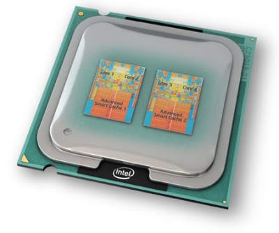

Core 2 Quad
Bij de Core 2 Quad heeft Intel hetzelfde truukje als bij de Pentium D 900-serie toegepast. Simpelweg twee Core 2 Duo's bijelkaar zetten en deze via de front-side-bus (FSB) met elkaar laten communiceren. De afbeelding hieronder geeft dat duidelijk weer. Vergelijk de 'dies' met die van de Core 2 Duo en zie dat ze gelijk zijn. Voor een foto van een naakte Core 2 Quad Q6600 kun je hier kijken.

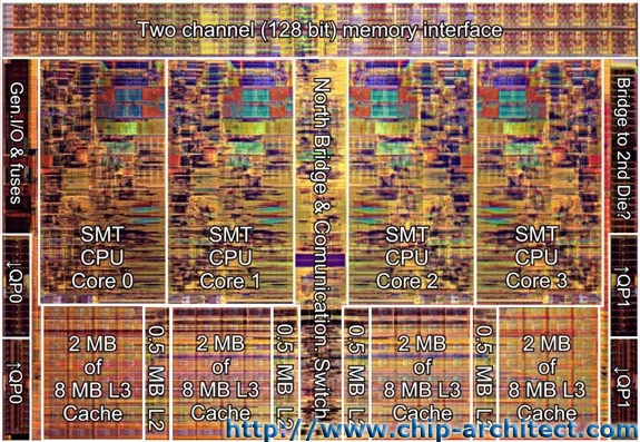

Core i7
Intel heeft het bij de Core i7 wederom anders aangepakt. Hier is gekozen om voor een quad-core design te gaan zodat het aan elkaar plakken van dual-core cores niet meer nodig is. Het voordeel dat hieruit voortvloeit, is dat een octa-core eenvoudig te realiseren is door deze aan elkaar te plakken.
De Core i7 heeft geen gedeelde L2-cache, maar een gedeelde L3-cache. L2-cache is gereduceerd tot 256KB per core terwijl de L3-cache, die op de Core 2 Duo überhaupt niet aanwezig is, het af doet met 8MB.
Zie onderstaande thumbnail voor een schema van de Core i7 met codenaam 'Nehalem'. Dank gaat uit naar Hans de Vries voor het samenstellen van de afbeelding.

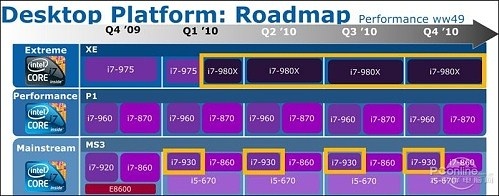

Wanneer komen de hexa-cores en wat kan ik daar van verwachten?
De zeskopper van Intel staat op schema voor begin 2010. AMD heeft in Juni 2009 hexa-core Opteron's (Istanbul) gelanceerd en zet de Phenom II X6 in Q2/Q3 2010 op de markt.
Als voorproef heeft PCLab.pl een uitgebreide preview van de 32nm Core i7 'Gulftown' met zes cores online gezet. Hieruit blijkt dat Gulftown compatible is met de huidige S1366 moederborden mits het BIOS raad weet met de processor. In de benchmarks komt naar voren dat de hexa-core prima prestaties levert mits de applicaties hiermee overweg kunnen. Kijkende naar de doelen van de meeste PC's valt hieruit te concluderen dat de hexa-core weinig nut heeft in de desktop PC van de consument. De hexa-core zich beter profileren in de workstation en server markt.

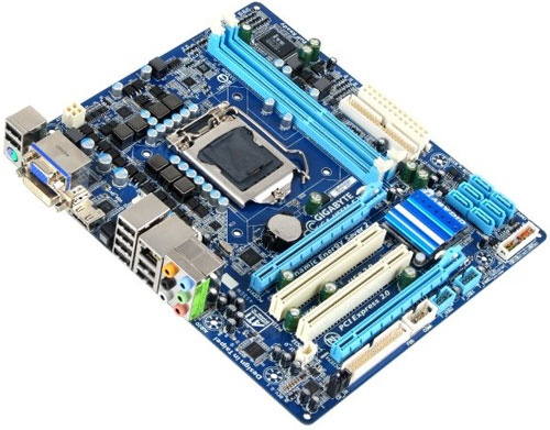

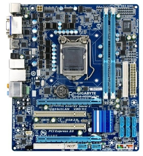

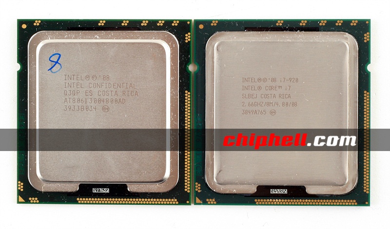

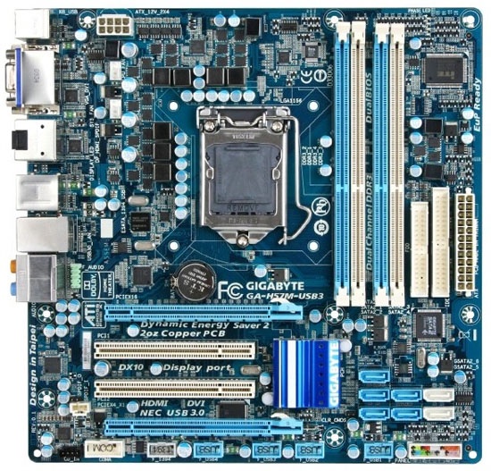

2.2 Moet ik socket 1156 of 1366 nemen voor de Core i7? En wat is het verschil?
Het verschil tussen S1156 en S1366
Beide sockets zijn fysiek niet compatible met elkaar omdat de pin-layout anders is. Houd hier rekening mee want een Core i7 S1156 past niet in een Core i7 S1366 moederbord. De S1156 processoren en moederborden zijn later geïntroduceerd en focussen zich op de consumentenmarkt. S1366 bedient met triple-channel en de toekomstige hexa-core de bovenkant van de markt.
Technisch zijn de processoren voor S1156 (met codenaam 'Lynnfield') iets veranderd ten opzichte van de oudere S1366 'Bloomfield' processoren. Meer daarover lees je in hoofdstuk 3.3 De kenmerken en architectuur van Core i5 / i7 'Lynnfield'.
Welke van de twee moet ik nu nemen?
Kijk naar benchmarks en zet de prestaties naast de prijs van zowel processor als moederbord. Benchmarks zijn hier te vinden. Indien je wilt upgraden naar hexa-core dan is S1366 te overwegen. Houdt wel in gedachten dat de eerste Core i9 (hexa-core) processoren erg duur kunnen zijn waardoor een upgrade minder aantrekkelijk wordt.

3.2 De kenmerken en architectuur van Core i7
Weer een compleet nieuwe architectuur van Intel, de Nehalem. Intel heeft een aantal zaken weer drastisch aangepakt waarbij de QuickPath Interconnect (QPI) en de on-die geheugencontroller er voornamelijk uitspringen.Afbeeldingslocatie: http://tweakers.net/ext/f/3RZR3M63RfCYNeB1NPpUgclj/full.png
De QPI is vergelijkbaar met de HyperTransport bus die AMD sinds 2003 voor haar Athlon64's en Opterons gebruikt. De QPI heeft een klokfrequentie van 3,2GHz maar dankzij DDR zal het effectief op 6,4GT/s (GigaTransfers) liggen. De tragere Core i7 modellen hebben een QPI van 2,4GHz (4,8GT/s). Dit alles levert een bandbreedte van 12,8GB/s op.
Wat geheugen betreft heeft Intel een triple-channel on-die geheugencontroller. Ook hier gaat het om een techniek die AMD sinds 2003 op de markt heeft. Echter heeft Intel er een schepje bijop gegooit waardoor de geheugencontroller naast dual-channel ook triple-channel kan. Om die reden zien we socket 1366 moederborden met maar liefst zes geheugensloten die goed zijn voor in totaal 12GB aan RAM.
Core i7 is Intel's eerste native quad-core. Dat wil zeggen dat het design bestaat uit vier cores net zoals de Phenom van AMD. Intel had voorheen reeds een quad-core op de markt maar deze bestond uit twee dual-core processoren. De cores in Nehalem hebben ieders een eigen L2-cache van 256KB en een gedeelde L3-cache van 8MB.
HyperThreading keert met de Nehalem ook weer terug. Een quad-core Core i7 zal om zich om die reden dan gedragen als een Octa-core (acht) processor. Je leest er meer over in de technische details hieronder.

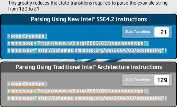

Afbeeldingslocatie: http://tweakers.net/ext/f/bWJ2xeRJmwSSliBaBfMJdkMT/full.png
Op de traditionele manier werd elke individuele karakter onderzocht. Met de nieuwe instructies kan dit in 'blokken' verwerkt worden wat aanzienlijk veel cycles scheelt.

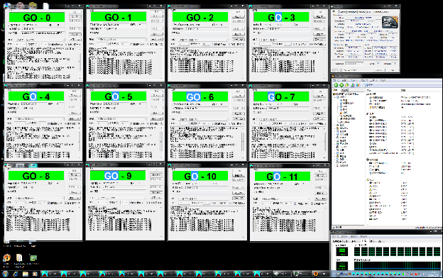

Intel Gulftown i7-980X simple test
Er gingen al hardnekkige geruchten dat Gulftown helemaal geen Core i9 ging heten maar 'gewoon' Core i7, maar als Chiphell zelf komt op frontpage komt met Intel Core i7 980X dan kun je er bijna wel van uitgaan dat dit gerucht best wel klopt. ;)
Hieronder de hoogtepunten. :p
Afbeeldingslocatie: http://tweakers.net/ext/f/uKrQroDPiojoWcQfhWsK93xR/full.jpgGulftown links, Bloomfield rechts
Afbeeldingslocatie: http://tweakers.net/ext/f/zbdfhVFcnfQ5Fgz4inLW8MV8/full.pngSpekkies
Afbeeldingslocatie: http://tweakers.net/ext/f/1h6qAlaizVauQ5lrYqtUfWNe/full.jpgCPU-z altijd leuk ;)
Afbeeldingslocatie: http://tweakers.net/ext/f/Zx0hIdR6nnSCtk0nVF92WNN2/full.pngSchematische tekening Gulftown
Afbeeldingslocatie: http://tweakers.net/ext/f/lrXSQyWnKskxxO9ehIXWjwuX/full.pngSpecs en testjes vergelijking met de 'oude' CPU's
Afbeeldingslocatie: http://tweakers.net/ext/f/RFiFYAFbIF83DGIjVmafOR2m/full.png

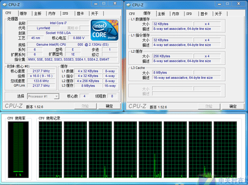

  • kluyze
Ik was juist aan het kijken op de asus site voor een ander topic en zag voor het moederbord in dat topic en toevallig ook mijn moederbord (p6t deluxe v2) een bios update 0704 waarin stond dat er nieuwe cpu's ondersteund worden. Op de cpu lijst van de asus site zelf staat niets van een cpu die pas vanaf 0704 in de bios zou zitten, dus ben ik zelf wat op onderzoek gegaan.
Ik heb dan een tool gevonden MMTool die de AMI bios kan uit lezen en daarmee heb ik mijn huidige 0504 met de 0704 bios vergeleken en er staat inderdaad een nieuwe microcode in die bios.
De code is 0136C016 (platform type: 13, cpuid: 06C0, Update rev: 16, Date: 2009/08/20, Size: 00002000)
Ik was al aan het zoeken en als ik andere info zie of de info van mijn eigen 920 dan wilt die 06C0 zeggen dat het over een CPU gaat met:
Family 6
Model C
Stepping 0
Natuurlijk is daar niet veel over te vinden maar in bovenstaande cpu-z screenshot zie ik die informatie ook staan dus is mijn vermoeden dat het gaat over de nieuwe Gulftown een stuk sterker.
Kan dit betekenen dat de cpu snel zal uitkomen? En weet er iemand of er meer info te halen is uit de biosfile over deze cpu? Een progje dat de microcode kan lezen en in een wat makkelijkere vorm laat zien bv. Want in hex formaat zegt de microcode file -die ik extract van de 0704 biosfile- zeer weinig.
Eerste geruchten gingen over Q1 2010, maar nu lijkt het meer op begin Q2, maar verwacht niet dat je er 1 kan kopen voor een paar honderd euro.
Je kunt natuurlijk alles 1 voor 1 omzetten, maar misschien zweeft er op internet wel een hex omzetter programmetje. ;)
Wat je ook nog kan proberen natuurlijk zijn andere biossen van andere type mobo's en andere merken. :)

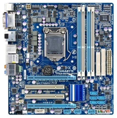

Gigabyte's H55 lineup pixellized
Two micro ATX and one ATX motherboard
After the close look of what manufacturers have to offer with H57 based motherboards, Gigabyte's H55 lineup has showed up online as well. The lineup includes three motherboards, two micro ATX and single ATX motherboard that will support LGA 1156 45nm as well as the upcoming 32nm CPUs.
All three motherboards have dual channel DDR3 memory support, dual PCI-Express x16 slots, six SATA 3.0Gbps ports, and DVI, D-Sub and HDMI outputs. All three will also feature Gigabyte's DES 2 feature. As you can see from the pictures below, all three feature a rather minimalistic cooling solutions and the same blue/white colour scheme.
If these look too cheap for your taste, you can always go for the H57 based ones, but considering the fact that H55 based ones should retail at below €100, they certainly sound appealing.
Afbeeldingslocatie: http://tweakers.net/ext/f/RWQ5GU5I3UssoZ08n8NjVuCs/full.jpg
Afbeeldingslocatie: http://tweakers.net/ext/f/Yv9zp21sKdWwgTD47szO7oA3/full.jpg
GA-H55-UD3H
Afbeeldingslocatie: http://tweakers.net/ext/f/JAxGOOqfvoawHIC3Lr8rOLf1/full.jpg
Afbeeldingslocatie: http://tweakers.net/ext/f/fy6u8vmavldMTIpMs0qLqNQy/full.jpg
GA-H55M-UD2H
Afbeeldingslocatie: http://tweakers.net/ext/f/vyNdh8s94cfokKlYGnajnEMz/full.jpg
Afbeeldingslocatie: http://tweakers.net/ext/f/2nHTll8rXOgis1yOCRbfHw0Q/full.jpg
GA-H55-S3H
Voor de duidelijkheid die tweede PCIe slots zijn niet bedoelt voor een videokaart voor SLi/CrossFireX.

Gigabyte adds USB 3.0 to H57 motherboard
Yesterday we got to see three of Gigabyte's upcoming H55 motherboards and now it's time to raise the stakes and get a glimpse of a more feature-rich and likely more expensive product, the H57-based GA-H57M-USB3. This blue new micro ATX board comes with support for LGA 1156 processors, has four DDR3 memory slots and two PCI-Express x16 slots for CrossFireX setups, and features a 2oz copper PCB.
As it says in the title, Gigabyte's H57 offer also boasts two USB 3.0 ports and comes with one eSATA and seven SATA 3.0 Gbps ports, Gigabit Ethernet, DualBIOS, 7.1 channel audio, plus D-Sub, DVI and HDMI outputs. The GA-H57M-USB3's pricing and release date are not yet confirmed but you should be able to see this model in stores late this month or in early January.
Afbeeldingslocatie: http://tweakers.net/ext/f/AgZaWWof5vxmCKCrliCL9uUU/full.jpg
Afbeeldingslocatie: http://tweakers.net/ext/f/E527Q9xdOIOfEElegMBGLhHU/full.jpg
Unexpected Core i7 810 tested in China
ONCE IN A WHILE some yet to be announced processors make their way into the hands of the media and rarely will this hardware sit around untested when this occurs. In this case, Chinese website Zol.com.cn got its hands on what appears to be a Core i7 810 processor, although the model name doesn’t really make sense.
The CPU-Z screen shots show four cores capable of processing eight threads, but the core clock speed is only a mere 2.13GHz. Considering that the slowest Core i7 on the LGA-1156 platform as of today is clocked at 2.8GHz and the upcoming low-power 860 which is expected sometime in Q1 of next year is clocked at 2.53GHz, one has to wonder where the 810 fits in. It’s a 45nm part according to CPU-Z and it has 8MB of L3 cache, just like all the other Lynnfield based CPU’s.
Afbeeldingslocatie: http://tweakers.net/ext/f/DIrvyWqhRxjPhyvGdQTF3rEa/full.png
It doesn’t seem to be a particularly fast CPU either, as at 2.13GHz it finishes Super Pi 1M in 19.160 seconds, which compares badly to a Core i5 750 at stock speed, which manages the same test in 15.796 seconds. In all fairness though, the Core i5 750 is clocked some 530MHz faster. The Core i7 810 doesn’t really impress in any of the tests run on it, but if the price is right, it might yet prove to be an appealing option for some.
A wild guess would be that this CPU is for the Chinese market, as Intel offers some special CPU’s for certain markets. The Core i7 800-series is a bit on the expensive side and this seems to be a way for Intel to not only push the Core i7 processors in the Chinese market, but it’s also a great way of getting rid of poor speed bins. Think about it for a second. Intel only has two SKU’s at the moment, but it’s fairly certain that there are a vast number of CPU’s that can’t hit 2.8GHz+, so what to do? You make a special SKU and sell it in what is generally referred to as emerging markets and you kill two birds with one stone. Who said Intel was stupid?
