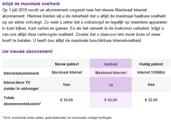

Afbeeldingslocatie: https://tweakers.net/ext/f/VkkrO6d5Vm5J1Y6vsQ3n9ohI/full.png
Ik zit al vanaf het begin op internet only 100Mbit/s, maar blijkbaar moet dat opeens €2/maand duurder voor hetzelfde. Dan maar eens kijken of het gras bij T-Mobile Thuis groener is :)
Hint voor de mensen die ook twijfelen om over te stappen, je krijgt een dikke cashback bij T-Mobile Thuis: https://www.cashbackxl.nl/webshops/t-mobile-thuis

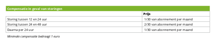

8mile13 schreef op woensdag 29 mei 2019 @ 13:16:
Als ik een week geen internetverbinding heb buiten eigen schuld kan ik dan een vergoeding vragen bij provider?
Staat gewoon in de prijslijst ;)
Afbeeldingslocatie: https://tweakers.net/ext/f/58eSZ8OZXgTzuVq08YPaLDGr/full.png

Famous schreef op woensdag 29 mei 2019 @ 13:21:
Oke. Ik ontving vandaag de nieuwe voorwaarden. Die prijslijst is ook actueel neem ik aan?

8mile13 schreef op woensdag 29 mei 2019 @ 13:37:
Dat is een screenshot van de nieuwe prijslijst.
