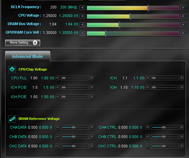

Vraagje,
Draai nu sinds 3 dagen met een i7-920 DO stepping op een GA-X58A-UD7 en crucial ballistix 1600 memory,
Mijn eerste OC werkte prima op 3,33 met de BCLK op 166, daarna een OC op 3,9 met de BLCK op 20X195 , werkte ook prima na aanpassingen in bios, prime95 draaide 8 uur zonder errors en temps niet hoger dan 70.
Momenteel draait mn pc op volgende specs
CPU 200x20
BCLK 200
Memory op 1600 8-8-8-24 1.66v
CPU-Clock drive op 1000mv
CPU Vcore 1.29375
QPI Voltage 1.375
rest AUTO
Het rare is op 3.9 liep de cpu heel stabiel en nu op 4 krijg ik hem gewoon niet stabiel, spanningen verhogen helpt niet want dan kreeg ik nog rapper een blue screen in windows, kan het zijn dat de spanningen te hoog staan want de temps liepen niet hoger op dan 70 met een corsair H50 cooler.
Prime doet het soms 15 min zonder errors en een 2de keer direct blue screen onder windows 7, Geheugen nagecheckt met memtest vorige nacht : no errors
zijn er mss nog bepaalde voltages die nog ingesteld moeten worden? of die eventueel omlaag kunnen?
  • Dawn
  • Laatst online: 25-10 23:37
Dawn
..Sworn to the Dark..
ICH & IOH op 1.2V
PLL op 1.84V
DRAM Voltage op 1.66V
CPU rond 1.35V (bios)
Turbo: enabled
EIST: off (incl. alle power savings functies)
EDIT: uiteindelijk moet het zo zijn dat je geen enkele setting op [auto] hebt staan, aangezien [auto] altijd overvolt.
[ Voor 31% gewijzigd door Dawn op 23-01-2010 20:05 ]

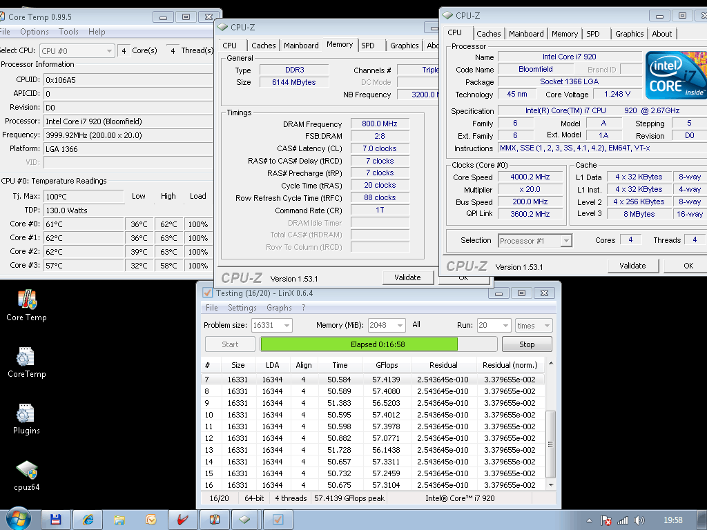

heh heh, heb hem stabiel gekregen op een OC van 4GHz , heb de nodige aanpassingen gedaan in het BIOS ,
EIST en de andere power saving functies stonden al uit maar heb een belangrijk element ontdekt die mn CPU een stuk stabieler maakt: de load line calibration heb ik van normal op level 1 gezet om de vdroop te beperken en nu kan ik prime zonder probleem 8 uurtjes draaien. settings:
CPU 20X200
PLL 1,84V
IOH 1,2V
CPU Vcore 1,29375 in CPU-Z uitgelezen 1.264v
DRAM Voltage 1.66V
QPI/VTT op 1.375v
Nu nog wat verder testen en dan mss eens voor de 4.2 Ghz gaan want ook hier wordt niets te warm zodat ik nog wel wat ruimte heb om hoger te gaan :)

Ik ben op zoek naar een antwoord, maar kan hem niet vinden.
ik haal 56 Gflops in LinX (4 gb test) op 19 x 200 @ 1600 7-7-7-20-1N
CPU Voltage: 1.225 (1.224 onder load) en QPI/DRAM 1.30 V
Wanneer ik middels CPU-Tweaker mijn multiplier naar 21x verzet en mijn BCLOCK naar 181 krijg ik weer dezelfde 3800 mhz. Maar dan haal ik vervolgens in de 4 gb test in LinX (21x181 @ 1448 7-7-7-20-1N) ruim 60 gflops. Zie de screenshot.
Dus ik wilde graag weten of er hier mensen ook eens met deze tool wat wijzigingen wille doen in hun multiplier om te kijken of hen dit ook helpt. Het gekke is dat wanneer ik in mijn bios kies voor 21 x 181 ik weer ongeveer diezelfde 56 gflops haal als met 19 x 200.
Dus wat doet CPU tweaker nou, dat ik maarliefs meer dan 7% performance increase krijg, zonder dat mijn kloksnelheid omhoog gaat. Helaas kan ik niet meer dan 3800 mhz uit mijn Core i7 halen.. want dan had ik nu mijn BCLOCK verhoogt naar 200 om 21 x 200 = 4200 mhz te krijgen..
oftwel: cpu tweaker zorgt voor veel meer performance bij mij...
Afbeeldingslocatie: http://www.studententrip.nl/linx.png

Ondanks het feit dat Linx nog niet klaar is...wat is jullie mening van deze resultaten?
Afbeeldingslocatie: http://tweakers.net/ext/f/8k4jSAiG10wi1N4e0szhekfY/full.png
Afbeeldingslocatie: http://tweakers.net/ext/f/VzwCYH2Q5AowMDYRbsWB6x2J/full.png
Het is op een Asus P6T Deluxe v2 bord met BIOS 0610 (niet de nieuwste BIOS trouwens), Intel I7/920 D0, OCZ DDR3 (2x3GB CAS7 PC12800 low voltage) RAM en een Noctua NH-D14 koeler.
HT uit, EIST en EC1E staat nog aan
Ik heb alleen de UCLK nog op 3208 staan. QPI staat op AUTO. RAM timing vastgezet op 7-7-7-20 1T op 1,64V
specs | 3360wP met SE3000
