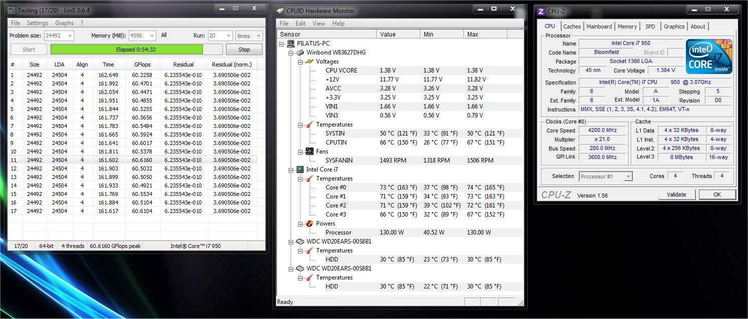

Nog even een vraagje over LinX. Ik heb 4.2GHz nu stabiel op 1.39V. Als ik nu LinX draai dan geeft ie ongeveer 32GFlops aan. Op 4.1GHz was het 60GFlops en op 4GHz was het 50GFlops. Zegt dit nou helemaal niets, is het een bug ? of moet je er helemaal niet naar kijken ?

heb je je mem wel op all staan? 30 gflops is iig niet goed, en afwijkende getallen duiden vaak op instabiliteit...
Ik heb geheugen op all staan. Ik heb eerst getest op 1.385 maar dat gaf een error na 15 minuten. Die run gaf iets van 60GFlops. Omdat het niet stabiel was heb ik het voltage verhoogd naar 1.39 en nu zit ik dus rond de 30GFlops.
Edit: Ik heb gereboot en nog een run gedaan. Daarbij gaf ie 38GFlops. Nu weer terug naar 4.1GHz en daar geeft ie 58GFlops. Wel vreemd dat ie met een iets hoger voltage minder GFlops aangeeft en met het voltage iets lager wat na 15 min een error geeft wel netjes 60GFlops geeft.

Denk dat ik mijn 24/7 instellingen nu wel heb.
Afbeeldingslocatie: http://tweakers.net/ext/f/Bsw5yiNiWb5Vlo3XfXPYGfPK/medium.jpg
Iemand enig idee of 1.39V schadelijk is op de lange termijn ? Temps die op het sceenshotje staan zullen in de praktijk nooit zo hoog zijn.
  • Dijkertje
  • Laatst online: 26-10 22:44
Lijkt mij niet. Als je temperaturen in orde zijn (en dat zijn ze, ik zie 74 max en bij echte applicaties zal die nooit zo hoog worden) moet dat zeker gaan. :)
Jij gebruikt toch ook waterkoeling? Zo ja, welke onderdelen gebruik jij daarvoor? Ben best wel benieuwd. :)
Ik draai met mijn 930 nu 1,376V op 4,4Ghz HT aan en dan zijn is het idle/stressed 35/70.
  • druipgrot
druipgrot
lekker koel hier
nedernakker schreef op maandag 17 januari 2011 @ 10:25:
Je denkt te veel,
de voeding gegevens in je bios zijn een uitlezing. Je vcore een instelling, hier zit dus wel degelijk verschil in, de afwijking die onstaat heet idd vdroop en vdrop, dat hij bij extreem hoge voltages gaat afwijken is normaal, de mobo's zijn gemaakt om zuiver ze werken binnen het vid bereik van de cpu's, dat dit op extreme waardes afwijkt is een tekort in het ontwerp..
Dus hoef niet bang te zijn dat de onnauwkeurigheid van mijn moederbord ten opzichte van de multimeter (13V versus 12,3V op de 12+ lijn) ook geldt voor de waarde van de Vcore? Die Vcore staat anders wel bij dezelfde waarden, verandert net als de voltages van geel, rood en oranje met de loads mee, dus dat lijkt niet op een instelling. Ik heb het niet over extreem hoge voltages he, ik zei erbij 'zonder dat er is overgeklokt'.
Los daarvan, hoe kan het verschil tussen wat je met de multimeter op de 12+ lijn meet (12,3V) en wat BIOS of in op Windows draaiende programma's aangeven (13V), terug te voeren zijn op de voeding? Want dat is wat l3p suggereert. Ik dacht dat ik mijn portie hersenkrakers wel had gehad.
Tweakers rocks, maar alleen technologisch.

  • PilatuS
PilatuS
Ik heb helaas nog steeds last van BSOD's als de PC niet aan het doen is. LinX draait zonder problemen uren prima en gamen gaat ook perfect. Alleen af en toe als ik even weg geweest ben zie ik dat de PC een BSOD gehad heeft en gereboot is. Ik heb dit nog nooit zien gebeuren, het is altijd als ik weg ben geweest.
Soms is de PC als het gebeurt alleen aan het downloaden, soms doet ie helemaal niets. Ik heb de Suspend mode in de BIOS al op S3 only gezet maar dat heeft helaas niet geholpen.
Misschien nog iets meer QPI/DRAM voltage ? De Vcore verhogen werkt in ieder geval niet. Ik vind het erg vreemd dat de PC volledig stressed stabiel is en regelmatig een BSOD geeft als ie niets aan het doen is.

Je hebt EIST /C1e enz. aan staan? Probeer die eens te disablen en check of ie nog bsod's geeft.

PilatuS schreef op woensdag 19 januari 2011 @ 22:54:
ik zou er een tikje Vqpi bij doen, het klinkt wel alsof het daar door komt, het is bij s1366 soms lastig pijlen omdat zowel Vcore als Vqpi erg veel invloed hebben op de stabiliteit..

  • PilatuS
PilatuS
Bullus schreef op woensdag 19 januari 2011 @ 23:15:
EIST stond al uit, C1 nog niet. C1 staat nu uit. QPI/DRAM voltage ietsjes verhoogt. Suspendmode stond op S3 only maar dat maakte niets uit, staat nu op S1 only.
Ik hoop dat het opgelost is. Vet irritant om af en toe bij de PC terug te komen en te zien dat ie gereboot is.
