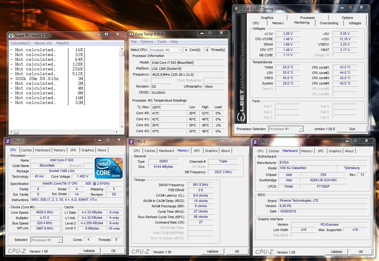

Resultaat i7 920 d0 4,4Ghz HT uit:
Voltage zou nog een tikje omlaag kunnen (heel misschien).
Ja dat dacht ik al toen ik hem inelkaar zetten, zit nou te twijfelen ofdat ik dan alsnog die fan verkeerd om had gezet of niet :P. Maar van boven wist ik niet ik dacht dat het mischien wel handig was voor mijn procossor lucht in te blazen en dat dan gelijk door de processor op te laten nemen zegmaar, maar beter dus beide outtake doen.

Jasper 99 schreef op dinsdag 04 januari 2011 @ 00:23:
Helaas net me eerste blue screen gehad, Krijg hem niet echt stabiel op blck 191 met multiplier 21 (4ghz)
Had de vcore op 1.26 gezet, maar klapte er al na 2 seconde uit. Vind het best gek als hij het met 1.24Vcore op 175 (3,7Ghz doet) Moet ik gewoon voltage omhoog gooien tot een bepaald punt? Ik kan wel makkelijk tot 1.30 gaan op een 930 toch? Liever houd ik hem laag echter ivm temparaturen, die schommelen nu rond de 70C op 100% load bij 3,7Ghz op 1.24 volt. Ik heb hem in de bios ingesteld op 1.25V maar hij zet hem automatisch op 1.24 enig idee waarom?
jasper het is misschien wel handig als je een screenie maakt van je overclock.
even openen in screen;
CPU-z
CPU-z SPD
Asus TurboV (om je voltaages te kunnen zien)
linX mem op all
realtemp
Dan zijn er nog een aantal dingen die je aan of uit moet zetten;
LLC Enabled
C1E Disabled
EIST Disabled
Uncore op 16x
Qpi link op 48x
VDram 1,65volt
het kan ook wezen dat hij op het geheugen crasht, zet daarom je geheugen divider op 6x.
Het kan ook aan je Qpi/Vtt liggen

Bedankt, ik heb hier een screen van intel extreme tuning die heeft wel basic voltage's etc en de rest erbij natuurlijk :) ! C1E is disabled Eist is disabled qpi staat volgens mij op 36x volgens intel extreme
Qpi/Vtt had ik gezocht maar kon hem niet vinden in de bios van mijn sabertooth.
Afbeeldingslocatie: http://img820.imageshack.us/img820/7682/overclock337.jpg
Ben hier ongeveer 2 uur Prime aan het runnen, tot nu toe nog geen problemen. Intel extreme zegt btw dat mijn processor op 1.28v hoort, maar me bios gooit hem op 1.24 best raar dat hij zoveel minder geeft (mischien handmatig naar 1.28 zetten en dan de 4,0Ghz proberen? op 1.26 en daaronder klapte hij eruit in een paar seconde)
[ Voor 10% gewijzigd door Jasper 99 op 04-01-2011 15:05 ]

Altijd vanuit het bios overclocken, want als hij nu crasht weet je niet meer waar hij op stond.
Voltage veschil is Vdroop. normaal regelt je cpu het voltage en de clock, maar nu neemt je moederbordt dat over. Je kun de vcore iets hoger proberen evenals de QPI/vtt. En turbo moet je uit zetten

daarom nogmaald vanuit het bios overclock, want elke tool geeft wel eens iets anders aan en zo weet je niet meer wat echt is en wat niet.
bios in QPI/VTT verhogen naar max 1.35
Vcore verhogen tot de tempratuur het maximun berijkt.
yup 8uur blend. Maar persoonlijk 200run Linx met mem op al.

Schaamteloze quote naar me zelf:
Heb Realtemp ook nog eens binnengehaald, maar ook Everest Ultimate laat dezelfde temps en Tjmax zien, 94gr..
Nu word er deze week wrs een nieuw OS geinstalleerd, ben benieuwd hoe hij het daarna uitleest..
920 D0 heeft dezelfde Tjmax als 930/950 exemplaren toch, of kan het daar aan liggen?
Heb met me H50 en een 4.2 HT on OC al temps van 90gr gezien, dus dat waren er 96! :F

Superpi 1M 4625Mhz 8.810 sec
