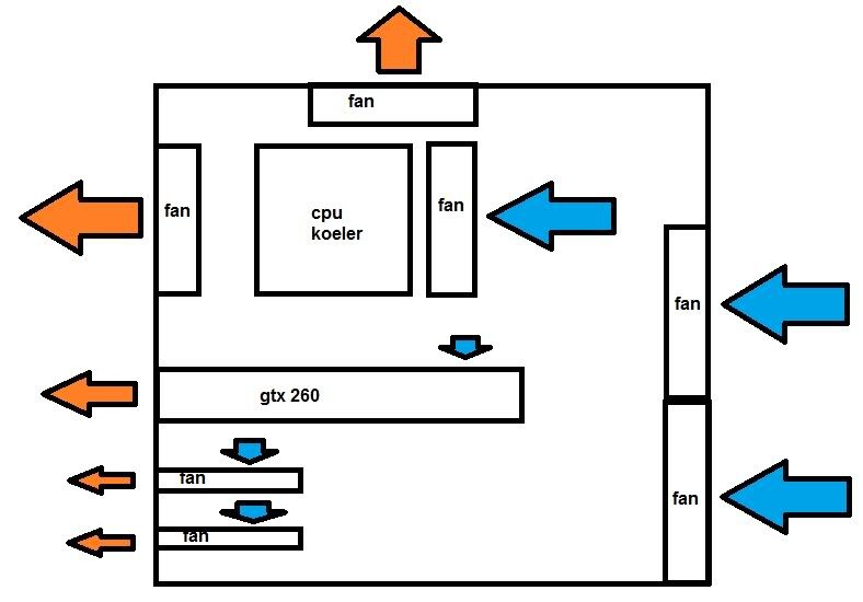

  • drijfhout
  • Laatst online: 01-10 14:03
@nedernakker,
Je tip over de push/pull constructie op de processor koeler heeft goed geholpen ( ben ondertussen een week op vakantie geweest dus kon toen nog niks uitproberen ).
Met Realtemp heeft de warmste core nu een maximum temperatuur van 78 graden, een verschil dus van ongeveer 7 graden.
Nog niet perfect maar met een paar verdere aanpassing in de bios moet ik nu wel onder de 75 kunnen komen.
Ik heb doormiddel van tayrips ( niet echt pro ik weet het ;) ) een fan op de processorkoeler bevestigt die er lucht doorheen trekt.
Aan de andere kant zit gelijk weer een fan die de lucht de kast uitblaast.
En verders heb ik nog wat extra fans in de kast bevestig voor de airflow waardoor gelijk ook mijn grafische kaart een stuk koeler is wat natuurlijk ook nooit kwaad kan.

dat is goed om te horen. ennuuuh. tie wraps zijn gewoon pro hoor.. prima middel voor allerhande oplossingen.. SWAT gebruikt ze zelfs om mensen te boeien, en dat zijn de echte pro's ;)
