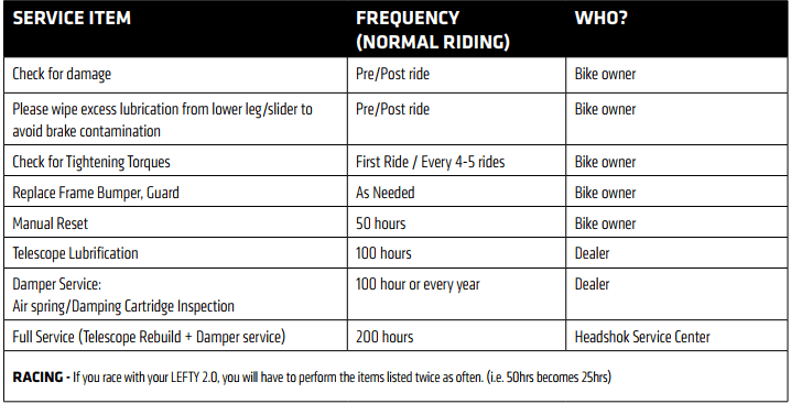

that's it, inderdaad, kan je in een paar minuutjes doen, en doe je het de volgende rit is er ook niks aan de hand, je hebt alleen minder travel..
volgens de manual van de laatste generatie (de vorige had vaker service nodig) zijn dit nu de intervallen:
Afbeeldingslocatie: https://tweakers.net/ext/f/ooRFi9A6XNPpdTqbFHqqSL6R/full.png

Je vork regelmatig (laten) servicen is beslist nodig, het service-interval van je vork staat vermeld op de website van de fabricant. Sommige dingen kun je makkelijk en goedkoop zelf doen, zoals de 'lower-leg service'. Andere, zoals de damper & spring service vereisen meer specifieke kennis (en gereedschap), en zijn beter uit om uit te besteden voor de gemiddelde MTB'er.
