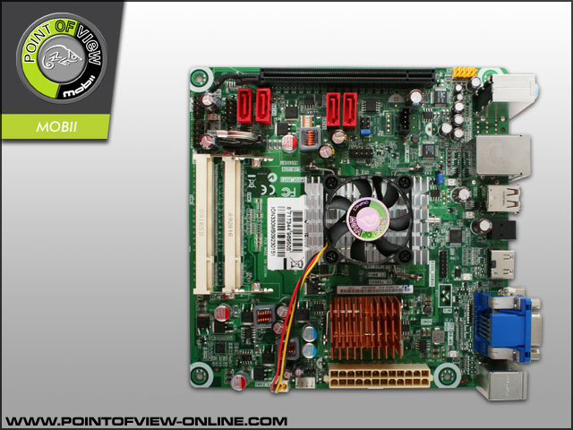

Wiethoofd schreef op dinsdag 15 september 2009 @ 01:42:
Omdat mijn eigen domein niet meewerkte voor de 'permanente' storage heb ik de quad HD test killer sample maar even op MegaUpload gezet: http://www.megaupload.com/?d=KOI759FM
Als hij afspeelt moet je 10 seconden lang een meute rennende mensen zien, welke dan dus soepel moeten lopen :Y)
Ow dus geen heel veel vage kleuren als in ik heb er geen zin in?
Helaas... Mijn ION kan het niet aan.
Iemand anders bij wie wel?

J_star schreef op woensdag 16 september 2009 @ 15:10:
Fantastische ontwikkeling, alleen wat ik niet begrijp als ik benchmarks kijk, zover ik goed kijk :P is dat mijn pc niet kan wat de ION wel kan.
Ikzelf heb een AMD 3500+ met 1GB ram en x800GT, en ik kan niet full HD 1080P draaien. Waar in tegenstelling tot een ION systeem dit zonder probleem waar maakt. Ik vraag me daarom af, waardoor dit kan. Vooral aangezien enkel mijn processor de bottleneck is, en deze is volgens de lijsten sneller als de ion.
Hopelijk kan iemand mij dit verduidelijken, is gewoon een persoonlijke interesse.
:? Heb je ook maar iets meegekregen over ION of er ook maar iets over gelezen? De laatste generatie videokaarten kan voor bepaalde codecs het afspelen van video overnemen van de cpu. De snelheid van de processor maakt dan vrijwel niets meer uit.

Deismyna schreef op woensdag 16 september 2009 @ 14:34:
Die is niet passief. Plaatje klopt ook totaal niet. Er wordt standaard een 40mm fan bijgeleverd en het is ook wel sterk aan te raden om die (of een vervangend exemplaar natuurlijk) te gebruiken. Anders wordt het allemaal wel erg warm.
Edit: Als je bij specs&afbeeldingen klikt zie je ook het juiste plaatje, met fan dus.
Edit: hij is standaard niet passief, ook mijn Zotac krijgt standaard een 60mm fan er bij omdat het de dual core atom koel moet houden, maar als je kast genoeg airflow heeft, je je mobo op de toch zet of gewoon niet 24/7 volledig belast moet deze prima passief te koelen zijn. Iets met 'outside the box'

Volgens mij haal je 2 moederborden door elkaar. Hier zie je alle Atom borden van POV. Er zijn 2 borden met de Atom 330: de "POV/ION330" en "POV/ION330-1". De verschillen zijn grofweg:
POV/ION330
  • 2x SO-DIMM
  • PCI-e 16x
  • 6x USB
  • 2x PS/2
  • geen eSATA
POV/ION330-1
  • 2x DIMM
  • PCI
  • 8x USB
  • 1x PS/2
  • eSATA
Bij beide borden staat als max 3,5 GB geheugen geschreven, ik neem aan dat dat een harware beperking is. Het bord met eSATA heeft inderdaad 4xSATA en 1xeSATA. Het lijkt er zelfs op dat de eSATA ook als SATA te gebruiken is, er is namelijk een 5de SATA aansluiting aanwezig in afwijkende kleur direct achter de eSATA aansluiting.
  • Yoghoo
croxz schreef op maandag 21 september 2009 @ 10:59:
Wat heb je aan RAID als in de (mini) behuizing alleen één 2,5" HD past? Kortom: laat de Asrock links liggen als je meer dan 1 disk kwijt wilt.

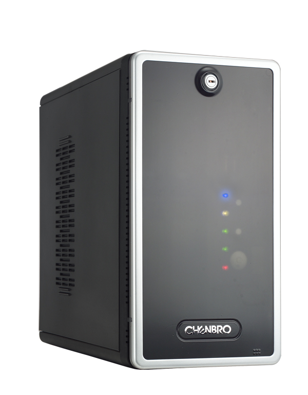

Misschien is een Point of View ION CS330 dan een optie. Hierin passen twee 3,5" HD's.Deze heb ik sinds een week thuis draaien
Zit touwens ook RAID in de bios maar dat is meer voor Windows. Als je Linux gebruikt kun je beter voor software RAID gaan. Dat heb ik dus gedaan: Ubuntu, XBMC, (software) RAID 1, LVM. Ideale combinatie.

Edoll schreef op maandag 21 september 2009 @ 19:58:
Ik zag inderdaad dat de asrock geen ruimte heeft voor 2x 3.5inch hdd's. Tevens hebben de meeste itx kasten daar geen ruimte voor. Natuurlijk is het geen realistische optie om voor een nas 2.5inch te gebruiken, dit is relatief gewoon te duur :( - Even shoppen bij een webwinkel kwam ik al snel tot te conclusie dat zelfbouw misschien toch het beste is. Een iets grotere kast kopen waar wat meer ruimte is (ANTEC veris micro fusion) + het POV atom plankje.
Deze kast niks?: pricewatch: Chenbro ES34069
Afbeeldingslocatie: http://tweakers.net/ext/i/thumblarge/1224517712.jpg

de 1 revisie werkte toch met Desktop DDR2 (SDRAM) ipv SODIMM?
Een paar posts hoger in dit topic: croxz in "Nvidia Ion - Nieuws & Discussie Topic de..." met het antwoord.
Verder staat de 1-revisie keurig met de nodige prijzen in de pricewatch: pricewatch: Point of View ION-CS330-1
