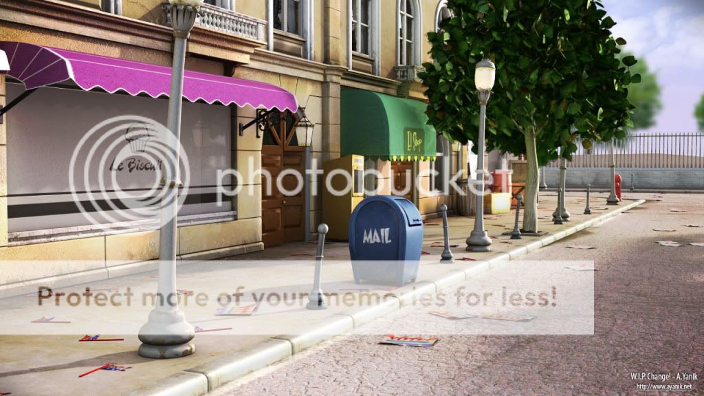

  • Yanik
  • Laatst online: 29-08 20:32
Je model ziet er netjes uit! Vergeet niet dat je belichting en omgeving ook belangrijk zijn. Vooral voor je materialen, ze zijn nu een beetje saai/plat zonder omgeving. Ook je compositie is niet echt interessant. Aan deze dingen zou ik nog aan werken als ik jou was. Verder goed werk!
Hier een andere w.i.p. van mijn short. Het ziet er een beetje saai uit zonder DoF. Ik mag het als afstudeeropdracht afronden bij een bedrijf in Amsterdam. 2 Karakters zijn al helemaal gerigged. De dief karakter wil ik graag opnieuw doen, was er niet echt blij mee. Zoals je ziet is het park gedeelte op de achtergrond nog niet voorzien van gras en niet eens getextured.
Heb het op photobucket gezet omdat de vorige host niet al te snel was.
Afbeeldingslocatie: http://i970.photobucket.com/albums/ae186/aydinyanik/Scene8.jpg
1280x720 render:
http://www.ayanik.net/projects/change10.jpg

Tof Yanik, ziet er zoals gewoonlijk weer prachtig uit :)
Kan je iets vertellen over je light setup?

Pixarish!
Alleen de weg vind ik een beetje vreemd "aanvoelen". Alsof het een soort crepepapier is oid. Een beetje een bolling zou ook niet misstaan, dan kan het regenwater tenminste ook weglopen langs de kant :)
De vuiltextures vind ik geweldig!

_/-\o_ Geweldig. De styl, grafische look... uitstekend! Doet mij erg denken aan de film Lost&Found. Sinds ik die heb, wil ik ook zoiets maken in die styl. Lijkt behoorlijk veel op die van jou. Alleen ben ik nog niet zover. :P
Hoe heb je trouwens de stoepranden getextured? En dan met name die vuile plekjes, hoe heb je die aangebracht?

@Yanik,
dat de omgeving niet bijster intresant is komt omdat het een uitgerenderde still is uit de turntable die op de vorige pagina staat ;)

Bedankt allemaal.
apNia schreef op dinsdag 13 oktober 2009 @ 18:37:
De light setup is best simpel:
- Ik heb 1 spot als zon heel ver staan(Key Light). Ik heb de schaduwen wat zachter gezet(de density), vond die donkere/zwarte schaduwen niet zo mooi staan.
- Verschillende spots voor de highlights op objecten, je moet ze dan achter de objecten plaatsen met een sterke multiplier. Plaats ze in de viewport zo totdat je een mooi randje om je objecten ziet. Include per spot alleen de objecten die highlights nodig hebben anders wordt de hele scene overbelicht.
- 1 Grote (Fill Light) Sky Portal gebruikt om de donkere plekken wat meer licht te geven.
- AO Pass en Final Gather voor een extra touch.
- Verschillende kleuren gebruiken voor de lampen aan de hand van de omgeving.
Belichten moet je een beetje met gevoel doen. Niet alles hoeft realistisch te zijn.
@ Stallone
Het texturen is best simpel. Ieder stukje rand heeft de vorm van een langwerpige box, ik neem aan dat je weet hoe je zoiets moet unwrappen. Ik heb de uiteinden en het stuk waar contact wordt gemaakt met het wegdek wat dirt gegeven(met wat grunge brushes als masker), de rest is concrete met wat photoshop werk. Ik heb 2 of 3 variaties gemaakt voor zo'n randstuk, alleen in die still zie je maar 1 variatie.
Bijna alle objecten die je ziet in de scene zijn geunwrapped.
@ Stukfruit
Je hebt gelijk over het wegdek. Ik weet niet of ik daar veel aan ga zitten aangezien het nooit van dit standpunt en van dichtbij zichtbaar is. Heb nu even andere prioriteiten als het gaat om texturen(moet nog heel wat texturen).

Hoe mooier de plaat hoe meer commentaar :) Allereerst complimenten voor de stijl die je neer zet, erg gaaf.
Ik heb nog wel een aantal puntjes die ik zelf niet erg tof vind aan jouw scene.
- Ten eerste lijkt het heel erg alsof de objecten echt los van elkaar staan. De lantarenpalen lijken niet op de grond te staan, maar er over heen geplakt. De stoepranden hebben geen "diepte", het is erg duidelijk een texture op een vlak oppervlak. Als ik jou was zou ik proberen wat bump of normalmaps te gebruiken om wat meer oppervlakteverschil te krijgen in de stoepranden.
- Ik weet niet wat er met die boom is gebeurt, maar ik heb nog nooit een boom zo belicht gezien ;). Als je kijkt naar de schaduwen in de rest van de scene lijkt het allemaal erg raar. Ik denk dat dit op te lossen is door de blaadjes translucent te maken, aangezien blaadjes absoluut niet 100% licht filteren. Dit zou er ook voor zorgen dat de boom niet aan de zon kant donker wordt.
- De "blaadjes" en vlaggetjes op de stoep en de weg lijken niet echt op de weg te liggen, maar er net iets boven te zweven. Ik heb wel een idee waarom dat zo is, waarschijnlijk krijg je last van z-fighting als je ze nog lager plaatst, maar ik zou toch proberen om de schaduwen rond die blaadjes zo klein mogelijk te maken. Vaak zijn blaadjes die op de grond liggen een beetje met de grond "versmolten", zeker als het heeft geregend. Als je bijvoorbeeld kijkt naar de volgende afbeelding, kun je zien dat er geen schaduwen onder de blaadjes zitten: http://farm1.static.flick...53842251_7f7648bd51_o.jpg
- Depth of Field is altijd een belangrijk effect, maar moet absoluut niet verkeerd gebruikt worden. Wat er op dit moment gebeurt in je scene kan niet (imho). "Alles" is scherp, maar je hebt ineens een gigantische blur in de verte. Geen enkele camera kan dit veroorzaken, de scherptediepte heeft nooit zo'n sterke overgang. Ik vermoed dat je de DOF in 2D hebt gedaan, probeer dan je blur van de DOF veel lager te zetten. Het contrast tussen de scherpte van de 2 bomen die je ziet (een scherpe in de voorgrond en een onscherpe op de achtergrond) is wat mij betreft te veel.
- Het asfalt/beton heeft een te groffe structuur, ik zou proberen de tiling eens op 2 te zetten, zodat het allemaal wat kleiner wordt.
Nogmaals, dit is niet om af te zeiken >:), maar om een goede plaat nog goederbeter te maken.
EDIT: vraagje: waarmee render je eigenlijk?

Met de pc natuurlijk.
Maarre mooie plaat. Ik vind alleen die zonneschermen te nep/hard. Voelt niet aan als stof.
Verder enorm mooi, mooie stijl, mooie sfeer :) En eensch met hierboven genoemde punten.

Bedankt voor de feedback ZaPPZion en Guillome.
- Dat van zwevende lantaarnpalen komt denk ik door de Ambient Occlusion pass, die plaatst nou net een donker randje op het punt waar de lantaarnpaal en grond contact maken. En aangezien de onderkant van de lantaarnpaal afgerond is wordt dit effect versterkt. In een orthographic viewport kan ik zien dat ie niet zweeft.
Stoeprand heeft diepte verloren doordat hij overbelicht is, de AO haalt dan meer van de vorm terug, maar niet van de texture. Hij heeft zeker wel diepte alleen is het weggewassen.
- Boom is inderdaad te donker, dat komt door de Ambient Occlusion pass, ik heb in die "test" render ieder materiaal dezelfde AO shader gegeven, en dat moet niet gebeuren in de final. De AO zorgt ervoor dat alles in drukke gebieden veel donkerder wordt. Ook heeft geen blaadje doorzichtigheid waardoor het nog donkerder wordt en je rare randjes krijgt.
- De vlaggetjes zitten wel goed op de grond, maar de blaadjes kunnen inderdaad een tikkeltje lager.
- DoF in achtergrond is geen DoF, maar gewoon de achtergrond in Photoshop. Ik render deze scene normaal met DoF, was vergeten een ZDepth pass uit te renderen.
- Het asfalt zal ik proberen te fixen, ik heb het procedureel gedaan omdat bitmaps zelfs met tiling er niet interessant uitzien.
- Paarse zonnescherm ben ik zelf ook niet echt blij mee, zal het proberen aan te passen.
Mental Ray in 3dsmax, op een i7 920. Ieder frame kost me rond de 10 minuten op lage settings. 25 minuten op hoge settings.
In mijn short zal er geen 1 shot zijn van dit standpunt, de camera zal voornamelijk boven de stoep staan. dingen die je rechts in beeld ziet zullen nauwelijks in beeld komen, en als ze in beeld komen dan zit er veel motion blur over of is het niet in focus.

wat me opvalt is dat de eerste en 2de paal (naja verticaal object dus) bij de stoeprand naar links overhellen, de 3de en 4de weer naar rechts en daarna lijkt het terug allemaal recht te staan. Scheef is cool, maar vanaf dat ik het ontdekt heb blijf ik denken dat je er een doel mee hebt omdat het er erg systematisch uitziet :P
(en kudos voor je stijl ! vind de scene er erg mooi uitzien).
Is het misschien niet cool trouwens als je die zonneschermen zongebleekt maakt ? Dat de kleuren wat meer uitgebeten zijn, denk dat het ook meer overeen gaat komen met je kleurkeuze voor de gebouwen.

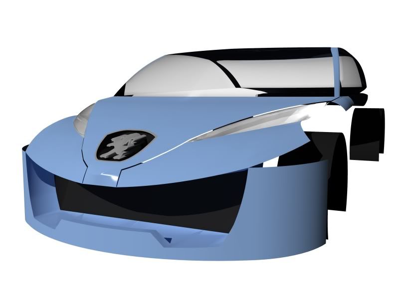

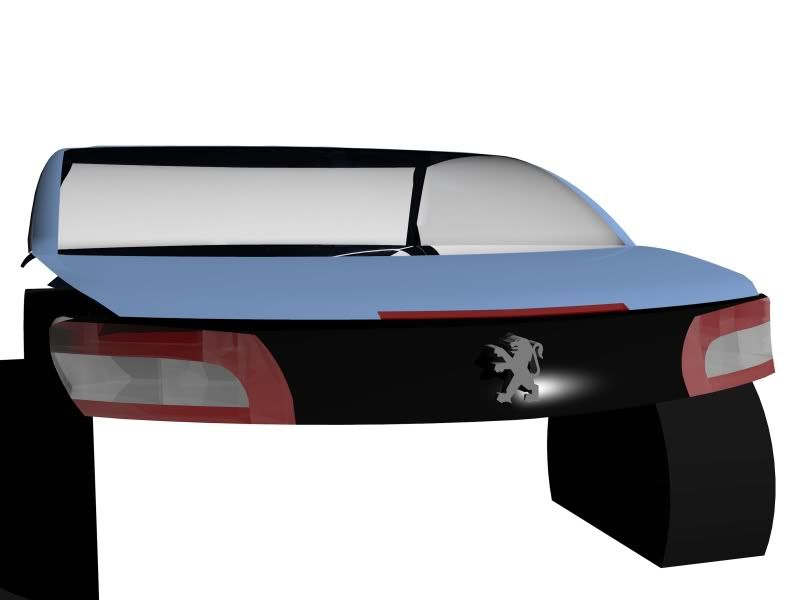

Kleine update van de peug:
Afbeeldingslocatie: http://i194.photobucket.com/albums/z36/sjoerd92/PGconcept3.jpg

@ Polthemol
Je had gelijk over die palen, goed gezien. Heb ze nu wat willekeuriger gepositioneerd.
Klein updateje. Ik heb de volgende rij getextured en wat dingen gefixt. Belichting van de donkere bladeren en andere overbelichte delen fix ik helemaal op het eind, heb nu geen zin/tijd om voor iedere testrender de belichting en AO in te stellen.
Afbeeldingslocatie: http://www.ayanik.net/short/applelicious.jpg
Afbeeldingslocatie: http://www.ayanik.net/short/scene9.jpg
Ik heb de bump op de weg ook wat aangepast, maar denk niet dat het veel veranderd is. Ik zal de weg ook wat gaan uitbollen.
_/-\o_ Ik moest het even kwijt.. Super mooi!

Prachtig Yanik!

@Yanik: Geweldig mooi! _/-\o_
Twitter Flickr
Wauw, begint echt wat te worden Yanik, vooral die appels zien er fantastisch uit :)
Heb wel een paar dingetjes gevonden waar je misschien wat mee kan doen;
Wat me in de 2e render opvalt is dat de texture op het balkonnetje (?) nogal de aandacht trekt omdat ie vrij scherp is.
Verder is de texture op de tak van de boom op de voorgrond een beetje raar, volgens mij ziet het er mooier uit als je de nerven in de lengte laat lopen ipv in de breedte zoals het nu is.
Plantenbak op de voorgrond ziet er ook nog wel heel erg schoon uit in vergelijking met de rest.
Maar het zijn verder natuurlijk fantastische renders, texturing + belichting is zo goed gedaan dat het hier en daar zelfs naar fotorealisme neigt terwijl het voornamelijk bedoeld is als een cartoon achtige scene (correct me if i'm wrong), het kistje waar de appels in liggen bijvoorbeeld ziet er eng goed uit.
Heb erg mn best moeten doen om aandachtspuntjes te vinden maar de tijd die het mij gekost heeft ben je wel waard de laatste tijd.

Thanks allemaal! Ben helemaal happy vandaag :9. De bump op het balkon stond inderdaad veel te hoog(lees 10x te hoog), goed dat je het zag. Vandaar die witte spikkels(highlights). Heb het al veranderd. Boom uv's heb ik ook gefixt.
Plantenbak heeft inderdaad meer dirt nodig, zal dat zo aanpassen.
Over het realisme, ik probeer het zo toony mogelijk te laten lijken, maar ik kan het gewoon niet laten om overal detail toe te voegen.
Grotere render(1920x1200) kun je misschien in de avond verwachten. Maar ik plaats mijn naam er wel op in een hoekje als je het niet erg vindt. En zou je het ook niet kunnen verspreiden, wil het eigenlijk pas aan het publiek tonen wanneer ik klaar ben met afstuderen.

Kleine update:
Afbeeldingslocatie: http://i194.photobucket.com/albums/z36/sjoerd92/PGconcept4.jpg
Afbeeldingslocatie: http://i194.photobucket.com/albums/z36/sjoerd92/PGconcept5.jpg
De lijn in 't midden is nu volgens mij weg. Flanken wat verder gemaakt, koplampen (lichten etc. moeten er nog in, maar 't omhulsel en glas is er) en achterlichten gemaakt.

.Sjoerd schreef op donderdag 15 oktober 2009 @ 16:32:
Kleine update:
Voorkant gaat de goede kant op. Zou wel de frame van het dak/ramen wat dikker/steviger maken en zorg ook dat ze diepte krijgen. Het dak en de achterkant is heel erg plat van vorm, dit past niet bij de voorkant, want daar heb je enorm veel rondingen. Weet niet of het mogelijk is in sketchup, maar als je klaar bent, met de vorm, moet je de harde randjes een bevel/chamfer/fillet geven zodat je mooie strakke glimmende randjes krijgt.

Ik zal het is proberen.
watte? denk niet dat dat kan in sketchup
Die boom ziet er idd nu een stuk beter uit. Zijn van die kleine dingetjes waar je maar net op moet letten. :9

ik heb besloten dat ik binnenkort toch maar eens ga proberen de rest van de auto eromheen te modelleren. weet iemand toevallig waar mooie plaatjes voor de verhoudingen van een auto staan?(jaja ik moet het googlen, maar miss weet iemand het on the fly)
(ik ben al wel eventjes bezig hoor, maar ik heb het altijd drukdrukdruk en dus maak ik sporadisch een model)
[ Voor 25% gewijzigd door windwarrior op 21-10-2009 00:27 ]
  • De Hupie
  • Laatst online: 02-11 09:02
Een auto maken is niet zo makkelijk, zeker niet voor een beginner. Wellicht dat je beter wat tutorials kan volgen, bijvoorbeeld de bekende audi tutorial: http://www.3d-palace.com/forum/local_links.php?catid=82 .
3D portfolio - mijn deviantART
windwarrior schreef op woensdag 21 oktober 2009 @ 00:25:
www.the-blueprints.com daar staan super veel blueprints op. je moet je wel ff registreren als je de grotere blueprints niet verkleind te hebben.
