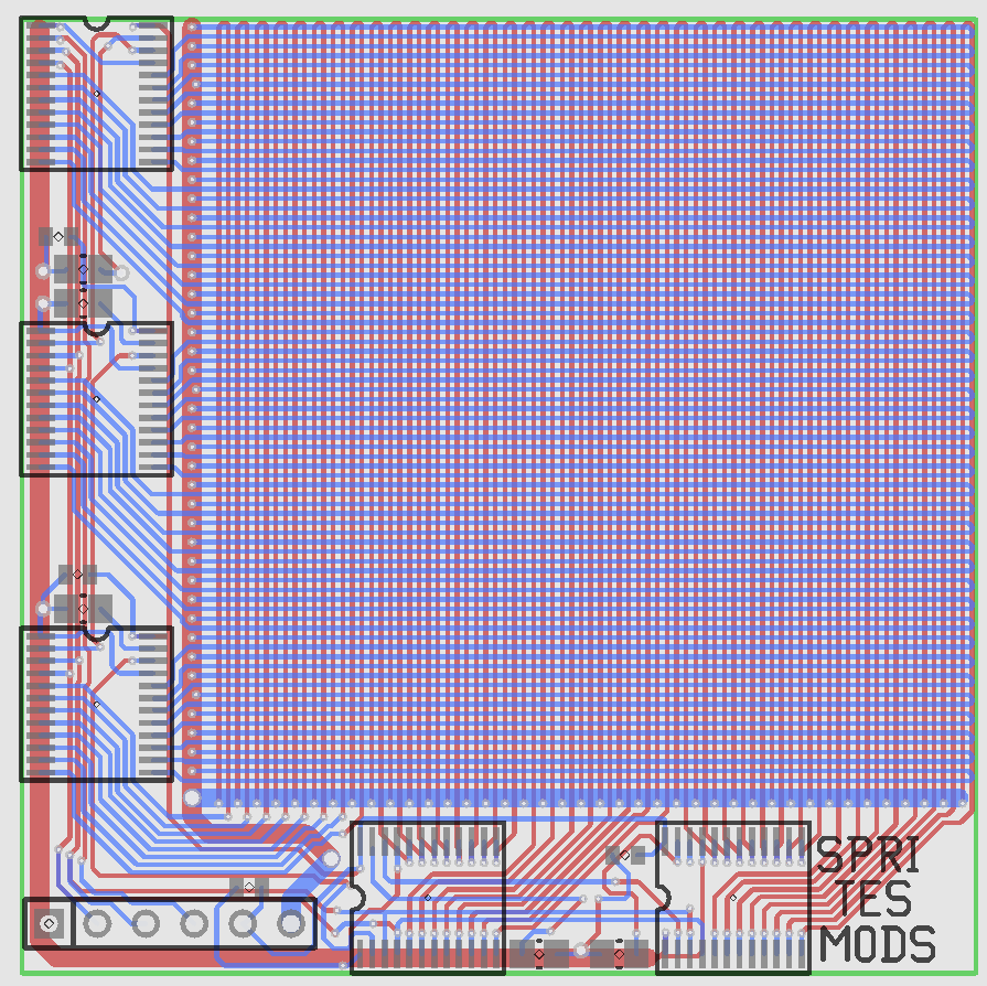

Sprite_tm schreef op donderdag 08 mei 2014 @ 22:34:
Ah, over printjes gesproken: koekje voor degene die raad welke technologie ik ga proberen na te bouwen met dit pcb'tje:
Een (LCD)display dacht ik.
In een LCD TV zit het volgens mij ook zo opgebouwd met multiplexers in de X en Y richting.
Maargoed, 2D motor dus, ziet er erg vet uit op het filmpje hierboven :D

Wat betreft dat printje van Sprite, ik dacht aan een Wacom tablet, dat werkt ook met een soort van 2d inductie grid.

Dit werkt dus puur door een (fijn) raster te maken, daar spanning op te zetten en zo de magneetjes te laten bewegen? Hoe vet :)

Ik hoop dat het zo werkt :) Alle info die ik heb komt uit dat filmpje plus mijn eigen gedachten. of het werkt, geen idee, er is maar 1 manier om erachter te komen.... en da's afwachten tot de onderdelen binnenzijn en het geheel inelkaar te zetten :)

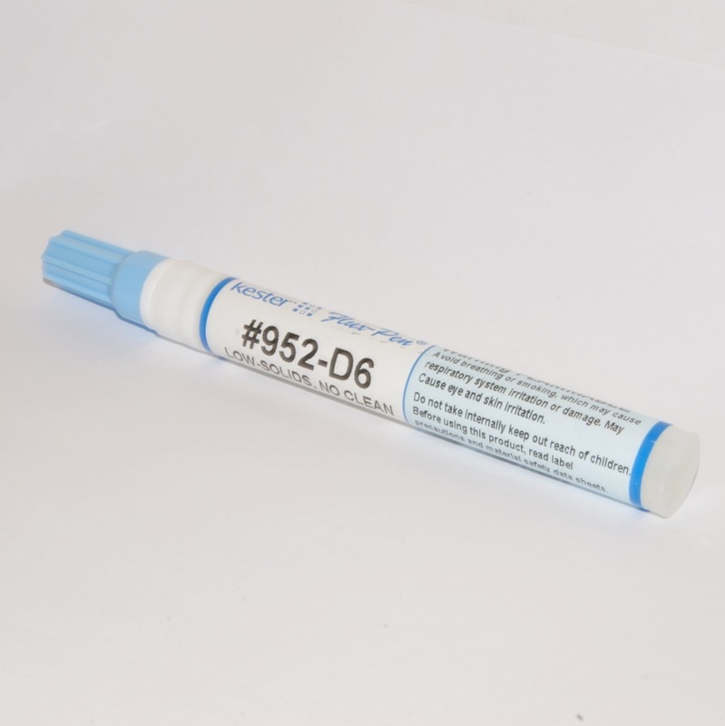

Dat Buyincoins-linkje, dat is een fake Kester flux pen, zie ook hier. ( "Frecautions" _O- )
Tevens is de enige Kester Rosin RMA Fluxpen van het type #186, jouw #951 is een "Low Solids, No-Clean Flux" zoals dat ook in Kester 245/275 No-Clean Soldeerdraad zit.
Je moet echt goed opletten, er zijn maar een paar (USA) verkopers die het originele product verkopen, de rest is allemaal Fake.
Natuurlijk kan ook een fake/no-name flux prima werken en heb je het tegen beter weten in gewoon niet door.
Ik heb hier thuis een originele Kester #952-D6 No-Clean Fluxpen (zoals in onderstaande afbeelding met lichtblauwe dop), komt bij Mouser USA vandaan, tesamen met een rolletje legendarisch Kester '44' 8) RA 63/37 soldeerdraad.
Zo zien de originele (genuine) er tegenwoordig uit (let op het # teken voor de serie-aanduiding & de kleur van de dop + kleur vloeistof):
resp. #951(No-Clean), #186 (Rosin RMA), #952-D6 (No-Clean)
Afbeeldingslocatie: http://www.cmlsupply.com/media/catalog/product/cache/1/image/5e06319eda06f020e43594a9c230972d/7/3/731-kes951-pen.jpgAfbeeldingslocatie: http://www.cmlsupply.com/img/731-KES186-PEN.jpgAfbeeldingslocatie: http://tweakers.net/ext/f/Rk5rvWNbNPC0YQ92PY0LiytI/full.jpg
Ook is het gele puntje van de pen zelf bij het origineel voorzien van een Chisel-vorm (platte schroevendraaier-vorm), bij veel van de Fakes is dat dan juist een rond puntje.
Er zijn ook meldingen geweest dat sommige fake fluxpennen spontaan 'openen' en al de flux verliezen.
Tevens gebruik ik deze (genuine!) No-Clean Flux die bij Conrad vandaan komt: Edsyn FL112 (F-SW34) 30ml, prima vloeibaar flux in een potje.
Ploink schreef op zaterdag 10 mei 2014 @ 00:01:
Kester #951 wordt afgekraakt.
De fake fluxpennen van oa. fleabay wel ja :P , genuine Kester bij de distributeur vandaan is toch echt prima spul.

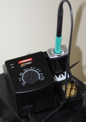

Een goede regelbare bout is toch wel een beetje een vereiste voor als je iets verder wilt dan through-hole. Natuurlijk krijgt een gevorderde alles voor elkaar met een stuk staal en een fles waterstof (McGyver), maar als beginner werkt het zo ongelofelijk veel lekkerder en makkelijker als je een beetje goed gereedschap hebt.
 | Mijn joystick / simpit project | Blog | Elite Dangerous CMDR Cataclysm72
  • Boudewijn
Boudewijn
omdat het kan
Ik heb ooit een 2e hands weller WTCP voor 35 euro oid gescoord. Prima stationnetjes, en gaan 1000000 jaar mee.

Verwijderd schreef op zaterdag 10 mei 2014 @ 14:11:
snap ik :o
1 ding is mij de laatste tijd wel duidelijk geworden.. ik moet hoognodig is een 'echt' soldeerstation aan gaan schaffen ipv een 18,- antex boutje met stug 220 V snoer en waar de afstand hand/soldeer punt veel te groot is.. hik nog wel tegen een beetje die prijzen aan :X
Zo'n stationnetje werkt ook best prima voor het geld wat je ervoor betaald:

Dan zou ik er 2 tientjes bijleggen, toch wel handig als je de temp kan aflezen, ik heb dat niet. En ik zou even kijken of er verschillende reservepunten zijn http://www.eleshop.nl/aoyue-937-soldeerstation-p-62.html

bitshape schreef op zaterdag 10 mei 2014 @ 02:05:
[afbeelding][afbeelding][afbeelding]
Hahaha geweldig! :D Ik heb hem inderdaad niet om het merk gekocht, ik had gewoon een flux pen nodig en hebb gewoon de goedkoopste gepakt die ik kon vinden. Bij aankomst stond er ineens Kester op, oke het zal wel :P. Er kan dus elke willekeurige flux in zitten, je weet het gewoon niet. Het is precies zoals je al zegt "Natuurlijk kan ook een fake/no-name flux prima werken en heb je het tegen beter weten in gewoon niet door." dat klopt helemaal. Het is erg moeilijk om nep van echt te onderscheiden als je het originele product nog nooit hebt gezien.
Ik heb toevallig beide stations die hier intussen genoemd zijn. De JBC CD-2BC en een Aoyue 937.
Ik zou (en doet het ook :P) de JBC iedere keer verkiezen boven de Aoyue. Maar het prijsverschil is wel enorm. ALs je nu nog een stug/lomp basis ding heb zou ik eerst overstappen naar een Aoyue of anders een goedkope Weller. Voor allebei zijn er zat punten beschikbaar en het is een prima manier om voorlopig weer een stuk verder te komen.
Van een 230V snoer bout naar een JBC station is imo wel een erg grote stap :D (voor de prijs van 1 punt voor de JBC heb je al bijna een volledig station incl punt en bout, van Aoyue :+ )
Kijk daar is het probleem waarom jij solderen niet zo leuk vind, als je goede soldeerstation haalt zal stuk beter gaan en zal denk ik ook leuker van worden.
Zo soldeerbout met 230v snoer is meer marteltuig dan werktuig. :D
je zit er nogal mee.. ik had je al is verteld dat mijn huidige probleem mijn ogen zijn, en dat dat de reden is dat ik geen fan van SMD ben, het vergt ook een zeer goed oog/hand coordinatie en die zijn bij mij ook wat minder na wat gebeurtenissen.
Ik heb er wel speciaal een klein Antexboutje voor gekocht .. voor 'smd noodgevallen', niet om hele printplaten te gaan voorzien van SMD shit.
* Ik heb in mijn leven waarschijnlijk meer gesoldeerd dan jij .. dus wat soldeerervaring betreft >:)

ik heb een digitaal regelbaar soldeer station van 100,- . (zie foto's)
en heb voor een zeldzame smd reparatie een klein los boutje gekocht (die heb ik ook vandaag gebruikt)
nu ik wat vaker aan het solderen ben vind ik dat station bij nader inzien ruk.. het handvat wordt te warm.. hij zakt te snel 'in' bij grotere opervlakten, de kabel is te stug en de punten oxideren te snel naar mijn zin.
vandaar mijn opmerking dat ik nu toch echt een goed (lees pro JBC / WELLER) station zal gaan aanschaffen binnenkort.

  • Sissors
Een complete computer? Het is een microcontrollertje. Ik dacht met jouw uitspraak dat er echt PC in zat (wat in duurdere meetapparatuur wel het geval is). Ik moet zeggen dat die reviewer imo wel heel veel klaagt zonder enige onderbouwing buiten: "Het is digitaal, en dat kan fout gaat".
  • bitshape
bitshape
japanse vechtvis
Ploink schreef op zondag 11 mei 2014 @ 00:47:
Dan zit je al rond de €250 inc (of 100 zonder houder) en dan moet je het basis station zelf nog bouwen :|
ipv zelfbouwen, je kan al een nieuw compleet JBC station krijgen voor €209 ex. bij weidinger.eu: BT-2BWA Kit Weidinger Edition
Er zitten ook 2 tips/cartridges bij (chisel-vorm): C245-906 & C245-907
Dat is incl. de Duitse btw €249,-. Dezelfde JBC performance maar dan met een simpele 'analoge' bediening.
Mensen met een kvk/btw-nummer kunnen hier erg makkelijk shoppen, anders even doorvragen naar een pro forma factuur met (Duitse) btw.
Zo ziet de nieuwste versie er nu uit (eigen snelgemaakt fotootje):
JBC BT-2BWA
[ Voor 13% gewijzigd door bitshape op 11-05-2014 10:26 ]

@ bitshape
ziet er ook goed uit !
ik begrijp inmiddels dat er ook een soort modulair systeem is.
Afbeeldingslocatie: http://www.tme.eu/html/gfx/ramka_2749.jpg
dan zou je later vb een andere handpiece bij kunnen kopen
  • bitshape
bitshape
japanse vechtvis
Het is zeker een fijn stationnetje, vervangt m'n Weller WS81T nu. Ik heb ook nog de JBC CD-2BC staan btw.
Die modulaire serie (DI, DD & DM) hebben als voordeel dat je meer verschillende Tools kan aansluiten, zoals bijvoorbeeld de Tweezers. ;)
De Tweezer-tool gaan niet samen met de standaard allinone soldeerstations (CD & BT) van JBC.
