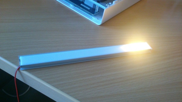

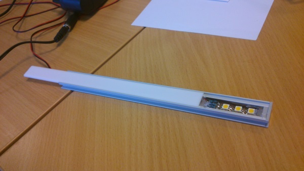

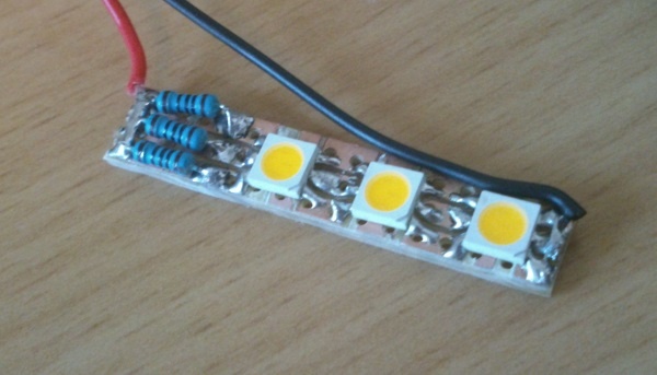

Waarom zou je RGB-LED's gebruiken als je maar één kleur wilt gebruiken?
  • wesleytjuh
  • Laatst online: 02:42
Waarom heb je dan 3 weerstanden? Spreiding van vermogen?

wesleytjuh schreef op dinsdag 01 juli 2014 @ 10:31:
Omdat we de afgelopen anderhalve pagina de nadelen van het parallel aansluiten van LEDs op 1 weerstand hebben besproken ;).
[ Voor 19% gewijzigd door Tarin op 01-07-2014 10:34 ]
Ik fiets op de accu van m'n iPod :) | Specs | Pics | Elektro: NL / EN
  • mcDavid
  • Laatst online: 18-10 15:11
Aha, my bad.
Dan zou ik nog de weerstanden vervangen door SMD, lijkt me een stuk makkelijker.

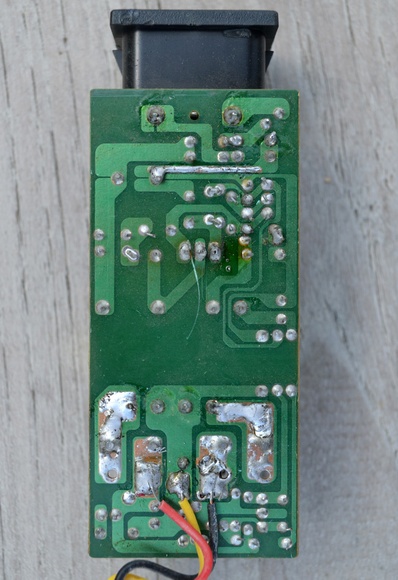

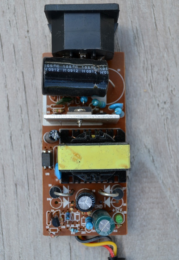

Afbeeldingslocatie: http://i.imgur.com/ESdBxWE.jpg
sambal bij ?
[ Voor 59% gewijzigd door Verwijderd op 01-07-2014 12:53 ]
  • Puch-Maxi
  • Laatst online: 25-10 17:52
Schattig hoor :D Hoe ziet het er uit onder het blik?
  • wesleytjuh
Ben ook wel benieuwd, heb exact dezelfde liggen maar dan van een distributeur van Meanwell. Maar die zien er toch echt wat anders uit :P.
AccuSafe.nl: Alles voor je kistradio | Store | Kistradio FAQ | Onze video's | Onze versterker!
Puch-Maxi schreef op dinsdag 01 juli 2014 @ 12:57:
heb het een beetje druk momenteel, maar ik zal hem later gaan testen, eerste indruk :
Afbeeldingslocatie: http://i.imgur.com/qLAvOFj.jpg
En de onderkant? Dat zegt iets meer.
  • mux
  • Laatst online: 19-08 08:27
mux
99% efficient!
Dat is geen goed input filter en lang niet genoeg creepage distance. Stoute chinezen!

Mean Well NES-15-12 Power Supply Teardown
Een vergelijkbaar goedkoop model, maar een echte MeanWell.
Zie het MW merk op trafo en pcb en de gefreesde slots in de pcb.
Zo op het eerste gezicht lijkt het design aardig overeen te komen, maar het is allemaal net even anders uitgevoerd.
Die van Borroz lijkt zo kaal, mist idd een condensator in het input filter en is 2A vs 1.3A.
Formaat 158*98*42mm vs 78*51*28mm.
Ah daar zit de aap, de MW is echt kleiner (klopt dat wel?).

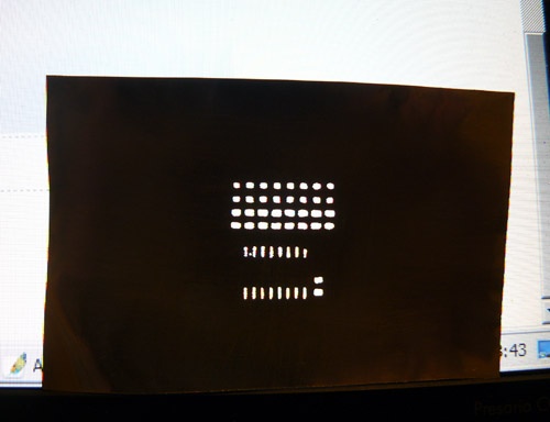

Ebay.

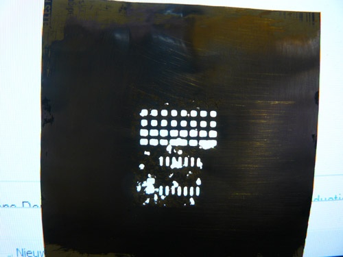

Spuitje is ook niet handig, doe dat ook wel eens, maar je knijp je apelazarus en vaak wilt het niet echt lekker plakken. En neem niet te dunne naald, dan pers je alle flux er tussenuit, is het in begin veel natter dan rest en krijgt het er bijna niet uitgedrukt.
Makkelijkst is toch echt een stencil, kan je kopen of zelf maken van leeg cola blikje of zo, daar was je je wellicht nog niet bewust van. :) Ik heb tijdje terug poging gedaan, was ook eerste keer dat ook strijkbout techniek gebruikte en met tijdshiftpapier. Eerst liet de toner half los en tweede was redelijk gelukt, was bruikbaar, heb hem getest en gaf netjes mooie hoeveelheid en alle pad in één keer gevuld.
Poging 1, fail. :9
Afbeeldingslocatie: http://tweakers.net/ext/f/XM3feytlVhCVVJB5bxUrdtg7/full.jpg
mad_max234 in "De EL-kroeg - Deel 3"
Poging 2
Afbeeldingslocatie: http://tweakers.net/ext/f/pEdzIc3ziSZeEsgdxVirPPf5/full.jpg

Andere optie is handmatige plotter/dispenser, zijn niet heel erg goedkoop en je hebt compressor nodig. En je moet nog steeds alle pad een voor een met hand afgaan.
Voorbeeld van een soldeerpasta plotter/dispenser.

Zo worden 3rd party vervangende laptop accu's dus gemaakt :p
Interesting. :')
  • ThinkPad
  • Laatst online: 16:02
Haha ja daar stoorde ik mij ook al aan. Dacht na 2x ook wel: STFU :p

Ik heb gisteren en vandaag m'n lunchpauzes even een proof of concept van m'n ledjes (zie de vraag twee pagina's eerder) in elkaar gezet, en ik denk dat dit wel toepasbaar gaat zijn:
Afbeeldingslocatie: http://tweakers.net/ext/f/MiruLPpZtHCrdQRuOU14X0Iq/full.jpg
Afbeeldingslocatie: http://tweakers.net/ext/f/9uxECe9KKAFzXCHUB5oTTwaV/full.jpg
Afbeeldingslocatie: http://tweakers.net/ext/f/mF5EgMpGfmf90n42OTGy8J4m/full.jpg
Het is geen uber-high-tech, maar wel functioneel :). Let niet op m'n soldeerverbindingen, ik had nog niet gegeten (trillende handen) en een krap jaar niet gesoldeerd :P.

Ik ga deze een tijdje zo aan zetten en kijken hoe warm ze worden. Volgens mij moet het wel mee vallen: het is bij elkaar 60mA op 12V. Bovendien is dit waarschijnlijk al te fel; ik denk dat ik ze ga PWM'en.
Een specsheet heb ik niet kunnen vinden helaas.
Die Kingbright units zijn inderdaad ook gaaf, maar zoveel licht heb ik niet nodig - het gaat meer een zelfgemaakte versie van zoiets.

Is het standaard gaatjesprint wat je hebt gebruikt?

Het is inderdaad volle lijn gaatjesprint, ik heb de middelste bij de soldeerpunten wat smaller gesneden, en dan vallen de pootjes van de LED-modules mooi op de naast elkaar liggende banen :).

Iemand met wat kennis van ereaders en de displays daarvan? Ik heb een oudje van mijn vriendin op de werktafel liggen, deze heeft problemen met de bovenste helft van het beeld, dat wordt slecht geupdate, maar soms doet ie het prima. Het paneel is een standaard paneeltje uit een Kindle Keyboard (oa).
Mijn vraag is: moet ik dit probleem zoeken op het board of in het paneel?
  • Sissors
Zover mij bekend heeft een e-ink display geen speciale aansluitingen voor bovenste en onderste helft. Dus dan zou ik denken dat het in het display zit.
