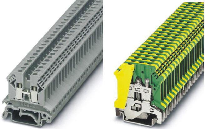

Ik heb hier een schakelkast zonder aansluit schema waar ik een schema van wil maken.
Ik heb oa. deze[ site bekeken met verschillende teken programma's.
Proficad "zag" er wel goed uit maar blijkt karrig library te hebben.
Voordat ik ze allemaal ga proberen (gratis, demo) hebben jullie enige voorkeur?
componenten die ik gebruik zijn voornamelijk.
PLC, (timer)relais, druk knoppen, en een heleboel aansluit "headers"
Elektrotechnici gebruiken voor zover ik weet geen elektronica CAD (EDA) software, maar meer AutoCAD met plugin voor elektrotechniek
Wat ik zo even kan googelen:
http://www.idcm.info/nl/product/autodesk-autocad-electrical
http://www.zwcad.be/applicaties/cadprofi-electrical
Ik ben niet bekend met de symbolen voor elektrotechniek, dat is een hele andere tak van sport dan elektronica. Toch denk ik dat het prima mogelijk is met EDA software, maar dan zou ik iets zoeken waar een goede elektrotechniek library bij zit.

Eplan word veel gebruikt maar is niet "gratis", zitten serieuze libs bij of kunnen gekocht worden.ThaHandy schreef op vrijdag 06 juni 2014 @ 13:12:
