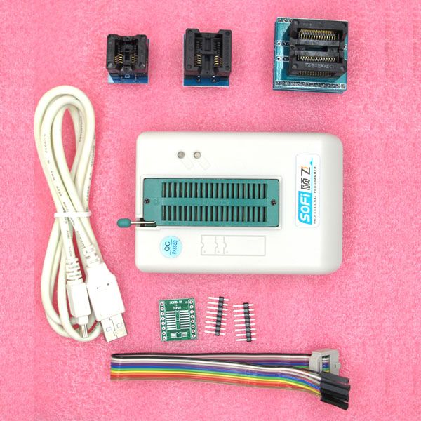

ik ben op zoek naar een universele programmer (voornamelijk om winbond SPI flash memory te vullen)
nu is mijn oog gevallen op deze
Afbeeldingslocatie: http://i1270.photobucket.com/albums/jj620/dykb1982/haru/fdsfghaghh-1.jpg
of heeft iemand wellicht een goede tip / ervaring met een bepaald (betaalbaar) bordje/doosje
ik heb ook al gekeken naar de 'FlashCat / BlackCat' ect
* update
de software draait zo te zien onder win 8.1- 64 , dus ik neem de gok voor € 29,96 (ex douane ;) )

Verwijderd schreef op maandag 02 juni 2014 @ 12:00:
* update

tnx.. die ben ik idd ook tegengekomen, had toen nog niet het filmpje gezien.
maar ik heb die andere besteld, alleen om het feit dat de software gelijk draaide op mijn PC en de prijs.
