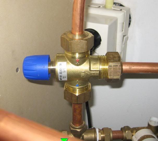

Een collector en boiler van Remeha en de Quinta 28c CV van remeha
ik moet eigenlijk nog een interface kopen tussen de boiler en de CV
Dan kan de CV de temperatuur uitlezen en doet geen startpoging van de brander als dat niet nodig is.
Kost ruim 110 + ruim 40 ex of zo... kleine 200 euro dus :(
Zie foto
Helemaal links met die donkerblauwe knop is warm water uit de CV
Die regelaar zal koud water bijmengen als het water te heet is.
Ik weet nog niet welke temperatuur deze als max heeft.
Die buis die dan naar rechts gaat is de warmwater voorziening naar de rest van het huis.
Dat witte ding is een tappunt waar ik een kraan kan maken tbv de hotfill.
Afbeeldingslocatie: http://i168.photobucket.com/albums/u184/Woodski/Picture040.jpg
Op die mengkraag staat trouwens dit:
MT52 262.6042.104
PB 10 BAR
TB 100 Graden C
Wat is dit voor iets ??

Woodski schreef op donderdag 30 april 2009 @ 19:31:
Zie foto
MT52 262.6042.104
PB 10 BAR
TB 100 Graden C
Een Taco mixkraan met een linkje naar het datasheet http://www.taconova.com/pdf/4d_mt52.pdf
MT52 262.6042.104
PB 10 BAR
TB 100 Graden C
Volgens mij heb je dezelfde Taco als ik, zie http://www.taconova.com/pdf/4e_mt52.pdf. Is in deel 11 al eens langsgekomen.
TB is de maximale werktemperatuur (dus maximale temperatuur die uit je zonneboiler mag komen).
PB is de maximale druk,
  • Woodski
  • Laatst online: 29-10 21:28
Dus er mag max 100 graden in (zal geen probleem zijn)

Woodski schreef op donderdag 30 april 2009 @ 20:52:
En als ik 'm max open zet komt er niet meer dan 70 graden uit
Duidelijk, bedankt :)
M'n CV staat ook op 70 graden warm water
Wellicht handig om hier 65 van te maken...
Dat witte ding is je inlaatcombinatie, zou ik gewoon laten zitten...
Overigens mag volgens de handleiding van de MS1002 de warmwater leiding niet warmer zijn dan 60 graden. Reden onbekend, maar het zal waarschijnlijk te maken hebben met het mengprincipe van de MS1002 (eerst warm open, dan beetje koud, warm, beetje koud, etc.) Als het verschil tussen deze 2 te groot wordt dan wil het mengen waarschijnlijk niet lekker gaan...

QuestionMarc schreef op donderdag 30 april 2009 @ 21:45:
Nope, dat witte ding dat hij bedoelt zit rechts op het T stuk, een CV ontluchtertje.
Wat betreft de ms1002, ik verwacht eerder dat het te maken heeft met de gebruikte onderdelen, en afdichtringen. Je kan gewoon even een emmer onder de uitstroom houden, en dan meten of de waterhoeveelheid ongeveer de gewenste temp heeft. Een paar graden hoger is niet erg, want door de trommel en was koelt het nog wat af. Volgens mij staat op de ventielen een max waarde, de slangen mogen 90 graden hebben.

ericplan schreef op donderdag 30 april 2009 @ 21:01:
Je hebt 'm overigens aan de praat gekregen? In een eerdere post gaf je aan problemen te hebben met de electronica? En heb je nog reacties uit de buurt gehad? Ik ben benieuwd.
Reacties uit de buurt eigenlijk nul.
De buurvrouw keek wat raar maar verder geen enkele inhoudelijke reactie.
Terwijl die toch enorm opvalt.
Hij is defect en het display werkt niet. Maargoed hij was al aan en werkte en is toen voro de zekerheid uitgezet.
Toch maar aangezet want het ging jeuken met al die mooie zon buiten en alles lijkt goed te werken.
Alleen het display werkt niet dus ik voel zo nu en dan aan de warme leiding om te kijken hoe heet het water is. Dat loopt al leuk op.
Er zit in de leiding rechtonder een voet gesoldeerd met een wit dopje zoals op CV radiatoren.
Dopje kan eruit en dan kan daar een kraantje op voor de hotfill.
60 graden lijkt me erg redelijk trouwens. Misschien toch maar m'n CV terugschroeven van 70 naar 60.
En dan die mixkraan ook wat meer knijpen. Er is hier op het werk vast wel een mopoie thermometer te vinden.
Inderdaad :)

Woodski schreef op vrijdag 01 mei 2009 @ 08:55:
Boiler 90 graden water gaat naar CV... brander floept aan en gaat weer uit omdat hij niet hoeft te branden.
De interface plus sensor om dit te voorkomen kost bijna 200 euro, Remeha bedankt
Ketel uitzetten geen optie? Boiler blijft nu toch boven de 60c de komende maanden.

IJsbeer schreef op vrijdag 01 mei 2009 @ 11:08:
Dat lijkt leuk.. maar dan kan mis gaan toch ?
Het risico is dan dat dat tzt de boiler leeg raakt en je water van 50 graden of minder krijgt
Met alle legionella en andere ellende van dien.

Woodski schreef op vrijdag 01 mei 2009 @ 11:31:
Als je boiler groot genoeg is, dan is die kans heel klein dat ie die temp haalt. En zoek in de laatste 2 / 3 topics eens op dat woord (of evt. L-woord), kort gezegd is de kans erg klein, maar liggen de meningen wel verdeeld.
Je kan een bypass maken met een 3weg klep, controller en besturing. Maar als je besturing dat niet kan, en je moet daarvoor een aparte controller kopen, vraag ik me af of je dan onder de 200 euro kan blijven. Een 3 weg klep kun je kopen voor 7 tientjes.
