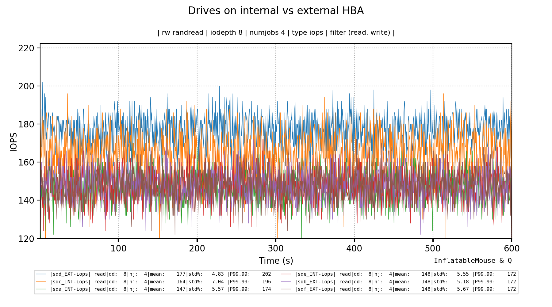

@InflatableMouse
Alhoewel je schijven nu zijn vervangen is mooi te zien dat twee van je oude schijven veel beter presteren dan de andere schijven.
Afbeeldingslocatie: https://louwrentius.com/static/images/Six-Drives-on-External-HBA-2020-08-17_210639.png
Afbeeldingslocatie: https://louwrentius.com/static/images/Drives-on-internal-vs-external-HBA-2020-08-17_211146.png
Vreemd om te zien. Is er nog een reden voor te verzinnen waarom deze schijven het beter doen dan de rest?

Ja zeker! Dat waren de ultrastars. De overige 4 waren deskstars. Best een groot verschil toch voor drives die er op het oog helemaal hetzelfde uitzien, tot aan de pcb layout toe. Ik heb er wel eens aan gedacht om te proberen de deskstars te flashen met ultrastar firmware maar ik was bang dat ik ze zou slopen haha!
