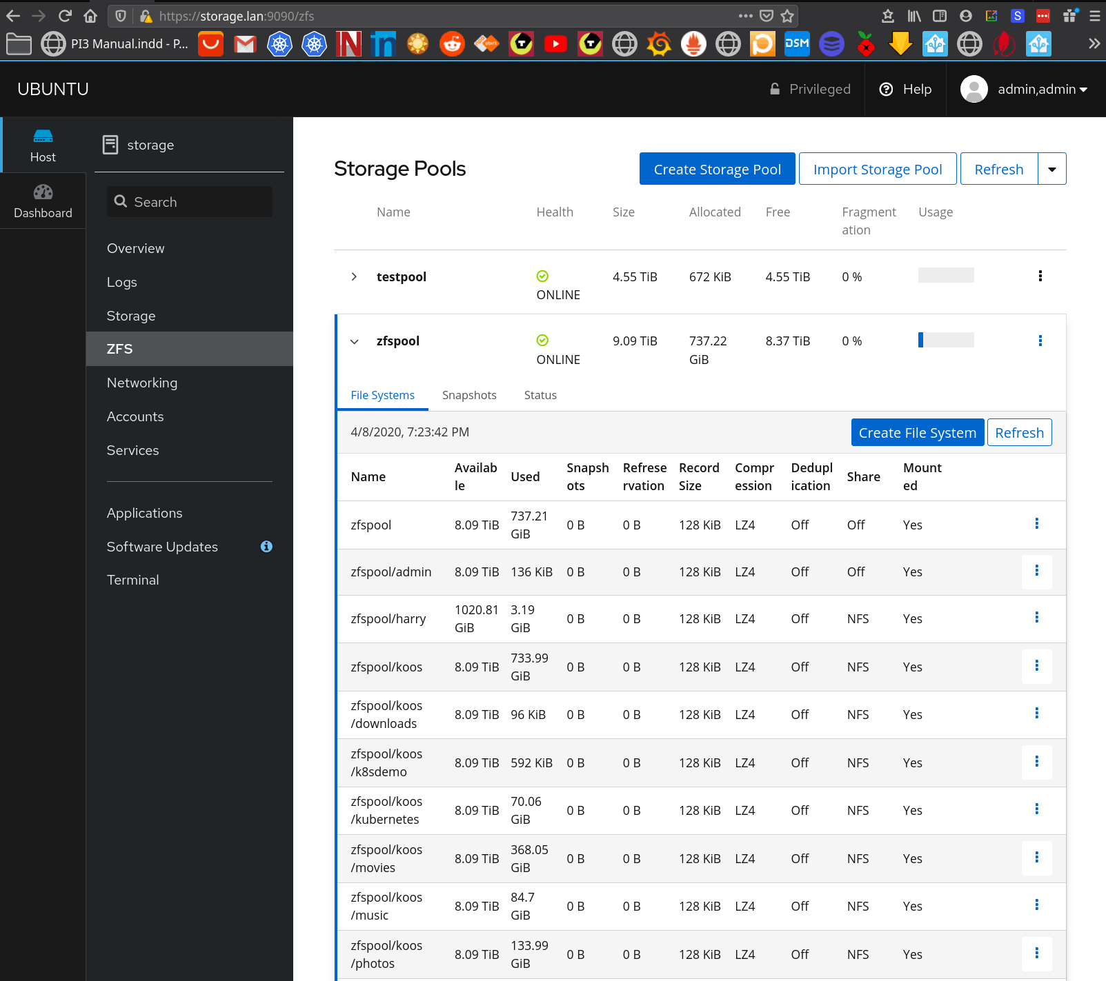

zeroday schreef op zondag 5 april 2020 @ 09:10:
Een GUI is fijn, ik kan redelijk met Linux overweg, maar een beetje een 'control' pagina hebben valt ook wat voor te zeggen.
Ubuntu + cockpit is een ideale combinatie om je ZFS pools te beheren + NFS/SMB shares aan te maken:
Afbeeldingslocatie: https://tweakers.net/i/0CfEWbd7_0rgHDek5WT-kmUFW00=/800x/filters:strip_exif()/f/image/XyclccEFbDmyyp8tmE8Dp2Zi.png?f=fotoalbum_large

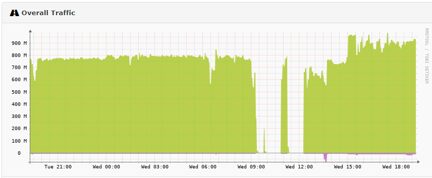

Ik ben bij mijn geliefde OMV5 gebleven .. Heb uiteindelijk voor UnionFS met Snapraid gekozen
momenteel wordt er ongeveer 20TB aan data gemigreerd
Afbeeldingslocatie: https://tweakers.net/i/NH5MX8zG8ImVDIbPtggO0ozYu0g=/800x/filters:strip_exif()/f/image/IkCDgiOyO9qyEq9KV3Hix3x1.png?f=fotoalbum_large
Zeer tevreden over de snelheid ;)

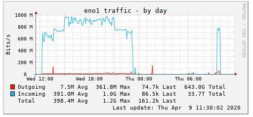

Als de schaal hier gigabit ethernet is dan vind ik zelf de snelheid eigenlijk wat ondermaats, no offence. Je trekt hier misschien 80/90 MB/s? Goed het scheelt niet zoveel met 110 MB/s maar dat is wat je makkelijk zou moeten kunnen halen.
de manier waarop ik het wegtrek is met NFS en Rsync, niet de meest ideale combinatie zegt men, maar voor mij wel de meest makkelijke manier om de data te kunnen migreren
het is 1 rsync job en de data komt weg van een andere Gen8 met een celeron processor
Toen ik een 2e job erbij gooide zag ik dat de speed richting de 100MB/s ging.
Afbeeldingslocatie: https://tweakers.net/i/-d8qUOJbsk15GNFgAJyGlPq0D1g=/f/image/CGNwBUFpOmrtXg1sMWlpcEXY.jpg
Ik moet nog een test doen om te zien hoe snel deze via mijn NB met SSD naar de NAS kan. (of een iperf sessie)
There are no secrets, only information you do not yet have

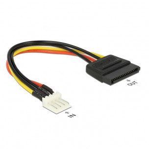

HP Microserver gen8 afgelopen zaterdag binnen gekomen. Er zat een Noctua CPU koeler op die verbonden was met de SATA poort 1 voor z'n power. Tjsa.. je zal het maar bedacht hebben.
Na even gezocht te hebben hoe ik het SATA gedeelte los kreeg heb ik die verbinding verwijderd.
Afbeeldingslocatie: https://tweakers.net/i/Dg9fuIZ22tRRryM-6mUW9Mapjvs=/f/image/mN6Q4XhE7AS5kwh65CPYGKXT.jpg
Die kabel heb ik vervangen voor deze kabel. Die had ik nog liggen en is handig want de FDD van de Microserver Gen8 wordt veelal toch niet gebruikt.
een 2,5" USB HDD klaar gemaakt om OMV5 (OpenMediaVault5) te draaien en 's maandags kwamen 4x10TB HDD's binnen.

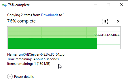

Samba speed is goed @Q ;-)
Afbeeldingslocatie: https://tweakers.net/i/Xd6L2If8MJCToAmLXaGTH-ZD9Us=/f/image/xug03bxRzGVGnGKGcq0u2R7V.png

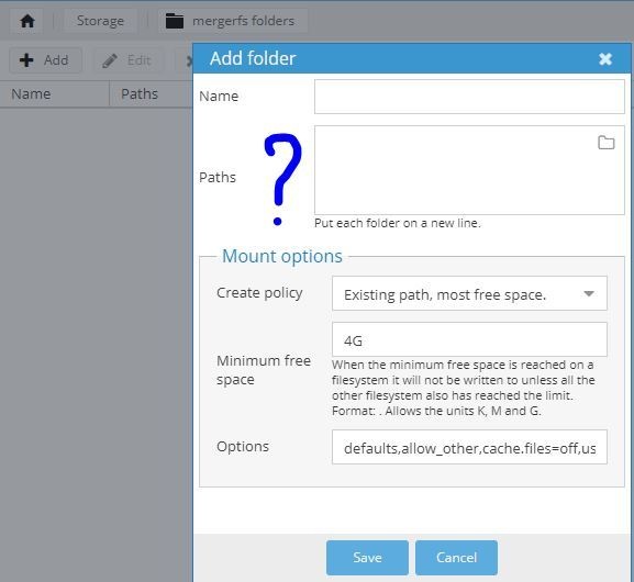

dat mergerfs snap ik nog niet echt
Afbeeldingslocatie: https://tweakers.net/i/r8kvx1xDyjhrPIDYZoFKD_dKTYU=/f/image/YKuBwGqyR7ITMNpyYxJdEjLZ.jpg
snap niet echt wat ik hiermee kan en moet ;) want er valt niet echt wat te selecteren, of dat komt omdat ik unionFS in combi met mergerfs al heb?

Nou, ik laat jullie niet echt in spanning afwachten. Zojuist de MX500 in de 2,5" HDD/SSD enclosure gedaan om t eerder getrokken image erop te zetten. Na inpluggen verschijnt de SSD en verdwijnt de SSD en verschijnt de SSD weer om vervolgens na 2 minuten weer te verdwijnen en vervolgens weer te verschijnen 8)7 |:( .
Wild uneducated guess: de SATA- of de voedingsaansluiting is kaduuk (spoortje gebroken :? ) waardoor of t signaal of de voeding wegvalt en de SSD idem verdwijnt. RMA en retour verkoper gaat t worden.
