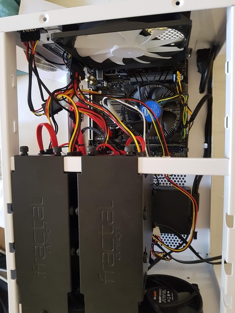

wessel145 schreef op donderdag 11 oktober 2018 @ 17:11:
Zo, Hele dag geknutseld. M'n duim opgengehaald aan een I/O shield, nog snel naar alternate op en neer gereden omdat ik iets was vergeten, Maar mijn NAS is af! Op het moment ben ik unraid aan het instellen met een verdiend biertje in de hand!
Aan het kabelmanagement mag nog wel iets gedaan worden, maar dat komt wel als ik de laatste HDD (welke nu nog in m'n desktop zit) erbij ga plaatsen
Een boel van de spulletjes had ik nog liggen, maar dit is uiteindelijk de build geworden:

@wessel145 Ik quote je even omdat ik een vraag heb over je behuizing. Passen daar (met eventueel paar aanpassingen) 8x 3,5" hdd in? Ik ben opzoek naar een behuizing, liefst compact (max 33x33 diepte is niet relevant) waar een mobo met 1 of 2 kaarten in passen en 8x 3,5" + 2x 2,5" (of 1x 2,5" en 1x M2).
Mijn idee:
• SSD voor boot/os
• 1x 2,5" voor "hot" storage
• 8x 3,5" voor "cold" big storage

iMars schreef op woensdag 16 januari 2019 @ 15:35:
Mijn idee:
• SSD voor boot/os
Met wat knutselen kan je wel wat extra ruimte creëren, zelf heb ik de bracket van de voeding eruit gehaald en de m'n leicke adapter met dubbelzijdig tape aan de onderkant gemaakt (ik gebruik een picoPSU). Als je deze voeding buiten de kast haalt heb je wel ruimte voor 2x 3,5" hdd's op die plek, de 2,5" moet ook vast nog wel ergens aan vast te maken zijn (dubbelzijdig tape aan de bovenkant (deksel) is een idee). Al met al, met wat knutselen kom je er denk ik wel, maar het zal er niet heel mooi uit zien, en ook zal het wel wat impact hebben op je airflow.

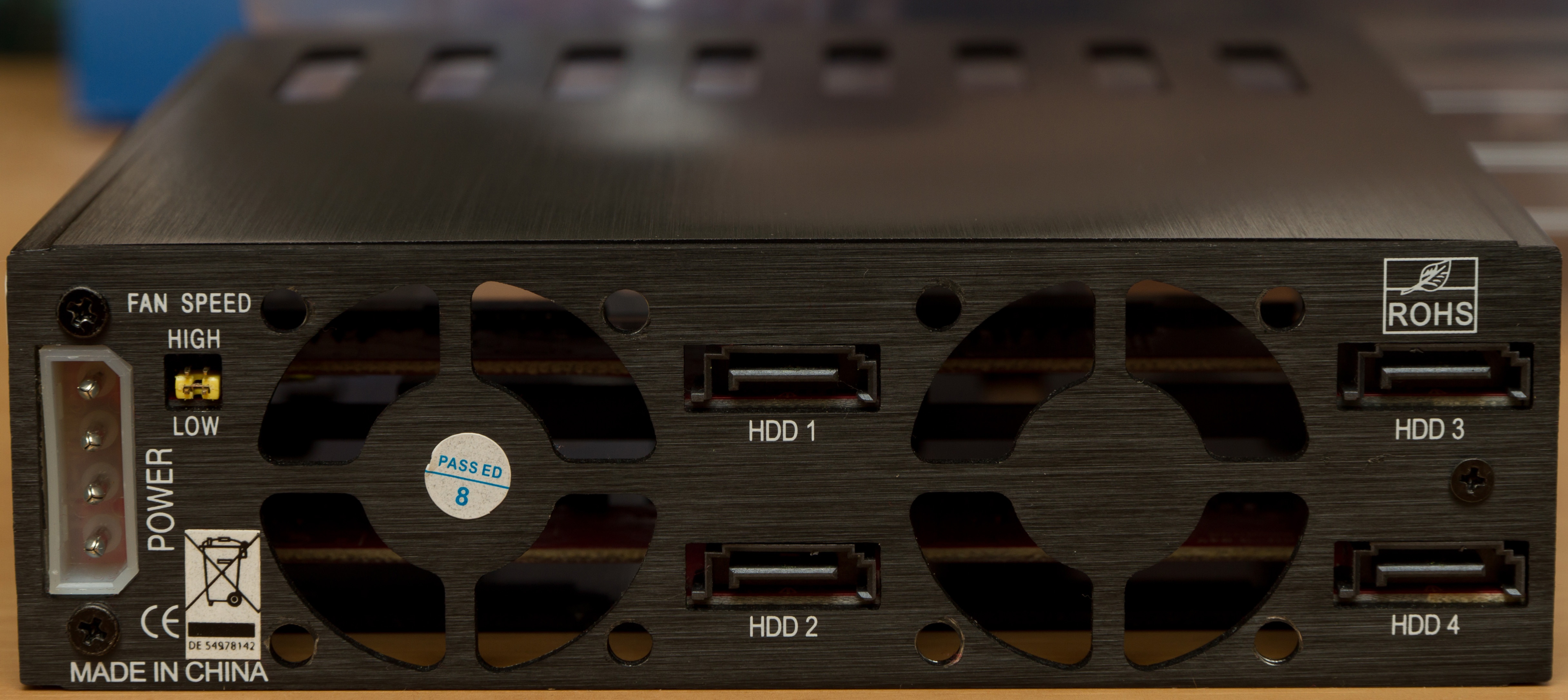

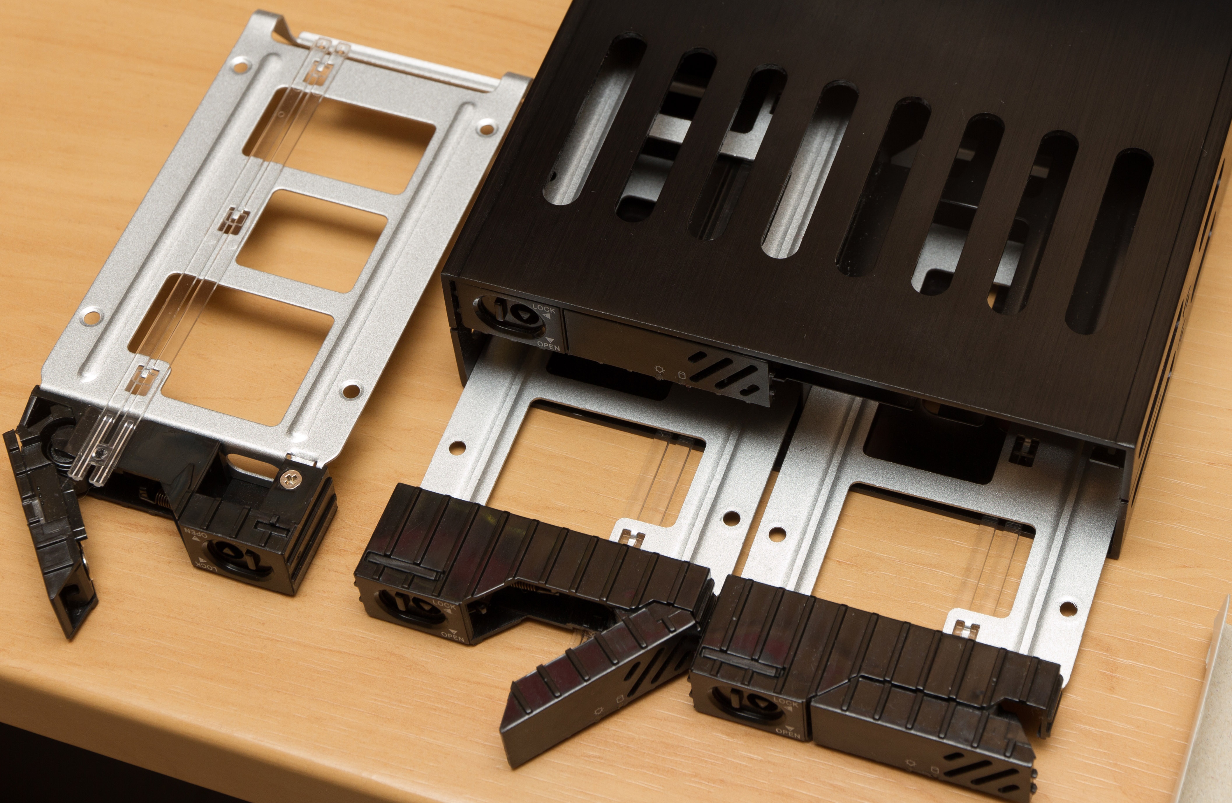

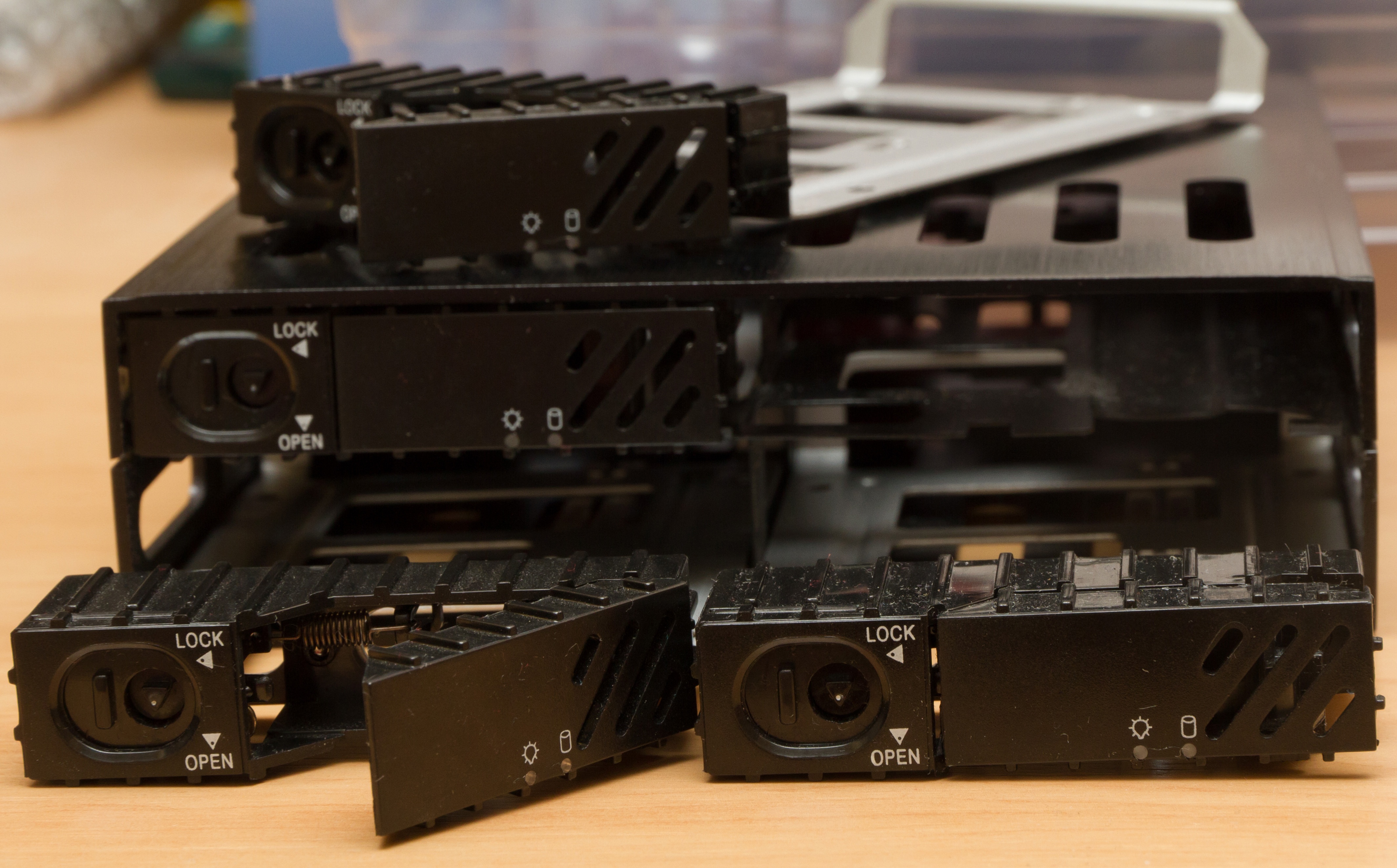

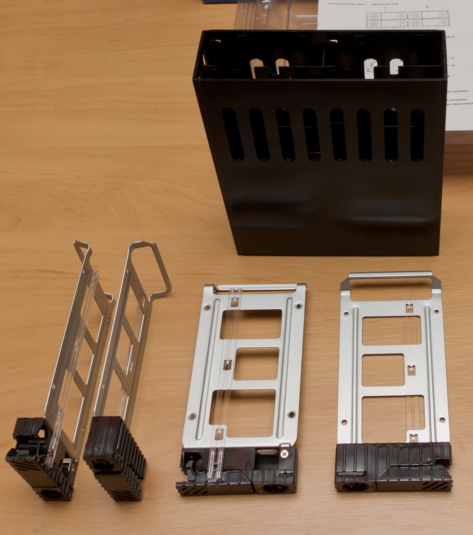

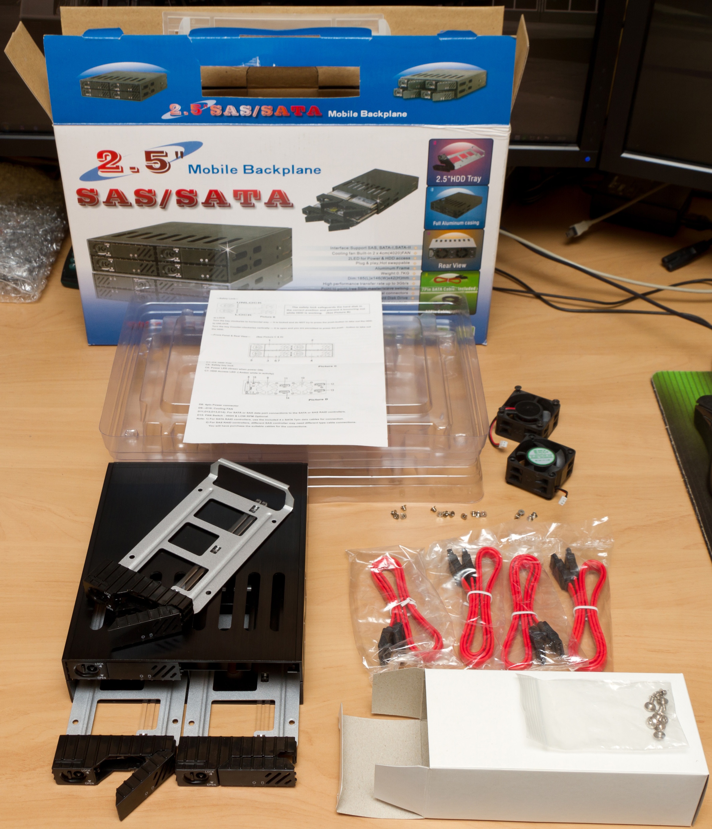

Ik heb ooit zoiets gehad :
SAS/SATA HOTSWAP BAY - SNT-1042SS
Afbeeldingslocatie: https://tweakers.net/ext/f/YuC6NdrEObvpuRH4A5J2Bf09/thumb.jpgAfbeeldingslocatie: https://tweakers.net/ext/f/EzkfE5NDLkN6G51NCq7amVnT/thumb.jpgAfbeeldingslocatie: https://tweakers.net/ext/f/yNNvzc4ocQDGx2XMEYHMEiRe/thumb.jpg
Afbeeldingslocatie: https://tweakers.net/ext/f/CKhhTZtBnDUawpYABUkyWBlv/thumb.jpgAfbeeldingslocatie: https://tweakers.net/ext/f/bFAgAAfQcxEZVlafUEULHtfZ/thumb.jpg
En dat kan eigenlijk wel in elke kleine kast weggepropt worden :)
Maar je kan ook zoiets nemen als kast : pricewatch: Fractal Design Node 304 Zwart
Geloof dat er iemand hier op GoT een DIY NAS van heeft gemaakt met 6x 2,5 inch HDD en dat is best veel als het ineens 5TB exemplaren zijn :D
