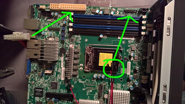

De kogel is door de kerk. Mijn QNAP met 6x 3TB is vol dus er moet wat groters komen. Ik heb lang met de gedachte gespeeld om gewoon een 8 bay QNAP te kopen maar de bloatware van een standaard NAS staat me nogal tegen. Ik moet zeggen dat de keuze nogal moeilijk was want kwa prijs maakt het niet zo veel uit. Wil je een NAS met 6 bays dan kom je weg met een goedkope kast, goedkoop moederbord en ditto processor. Daarnaast wil ik gebruik maken van 10GBe dus zonder mobo met die functie kom je bij een goedkoop moederbord al op 2 insteekkaarten (sata en netwerk) en dat werkt niet in een klein kastje.
Vooral kwa kasten is het een hel. Ik heb zo ongeveer het hele weekend zitten speuren maar beter dan de bekende U-NAS wordt het echt niet.
Afbeeldingslocatie: https://tweakers.net/ext/f/4WJWI5k8IRYYYoAtLWxAVwfY/full.jpg

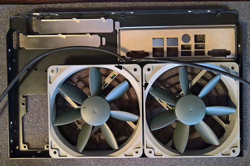

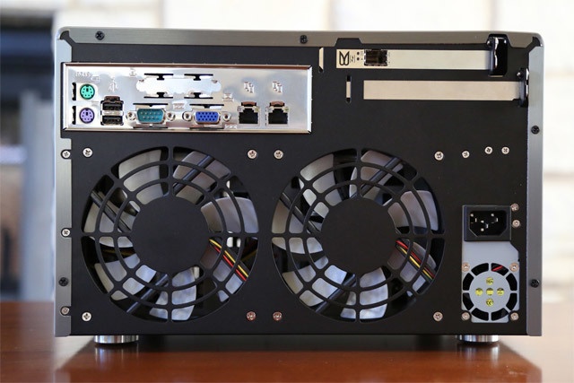

Er zijn twee modellen. 1 met het moederbord aan de zijkant:
Afbeeldingslocatie: https://tweakers.net/ext/f/MKmtB4tTQBDwINz5mG2IF40w/full.jpg
En een andere met het moederbord aan de bovenkant (is iets duurder)
Afbeeldingslocatie: https://tweakers.net/ext/f/Gv0Xb68vHIOwNfg3DxZQmJPl/full.jpg
Ik ben voor de laatste gegaan. Als je ook maar iets wilt wijzigen moet anders alles uit elkaar. Ook is er wat meer plek voor de CPU fan. Voordat het ding op de stoep staat ben je 400 euro kwijt. Dat is serieus geld. Daar koop je ook een 19" case met 12 hot swap bays voor. Maar dat past niet in m'n meterkast...

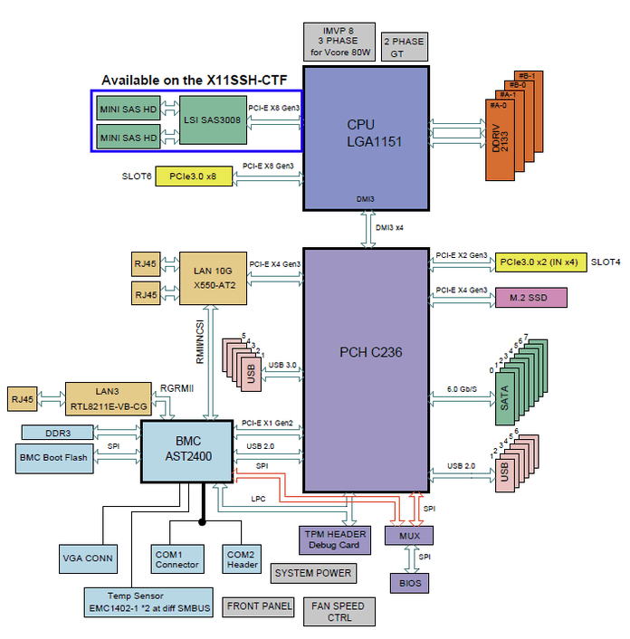

Mobo Supermicro X11SSH-CTF:
Afbeeldingslocatie: https://ic.tweakimg.net/ext/i/2001211491.png
Key features:
- 2x 10GBe
- 8x Sata
- 8x SAS
- M.2 voor boot drive. :9~
Het laatste is leuk voor als het ooit nog gekker moet. Er is ook een model zonder SAS controller. Scheelt ongeveer 100 Euro.
TIP: Zoek je een mobo voor 8 bays zoek dan op chipset. De Intel C236 heeft 8 SATA poorten. Er is komt ook een nieuw model met 10 poorten.

Wauw, mooie build! Wel een hoop geld idd :+
Weet je trouwens zeker dat dat bord in die kast past? Want volgens Supermicro is het aan mATX plank, en pikt die kast alleen ITX?

In de NSC-810A past ook een Micro ATX bord en deze heeft een riser voor 2 kaarten. De NSC-810 met het mobo aan de zijkant is inderdaad Micro (met uiteraard maar 1 PCI kaart).
http://www.u-nas.com/xcart/home.php?cat=249

Ook geen idee of ik beter alles aan de LSI 3008 controller (12GBit) moet hangen (flashen in IT mode zodat het een SATA controller wordt) of aan de Intel controller (6Gbit). Misschien kan ik beide proberen zonder een rebuild. Dat is meteen een leuke studie voor het geval er iets fout gaat. RAID van de LSI zelf wil ik niet gebruiken. Als de spreekwoordelijke poep de ventilator raakt zul je zien dat er nergens meer een zelfde controller te krijgen is.

Hier begint het al lekker. Er gaat alleen een 60mm M.2 kaarjte op het Supermicro board. Dus heb ik dit nodig:
Afbeeldingslocatie: https://ic.tweakimg.net/ext/i/1402901977.jpeg
Om een 80mm kaartje er op te prakken. Een NVME 60mm kaartje is niet te krijgen. 8)7
[ Voor 17% gewijzigd door TheBorg op 27-03-2017 17:54 ]

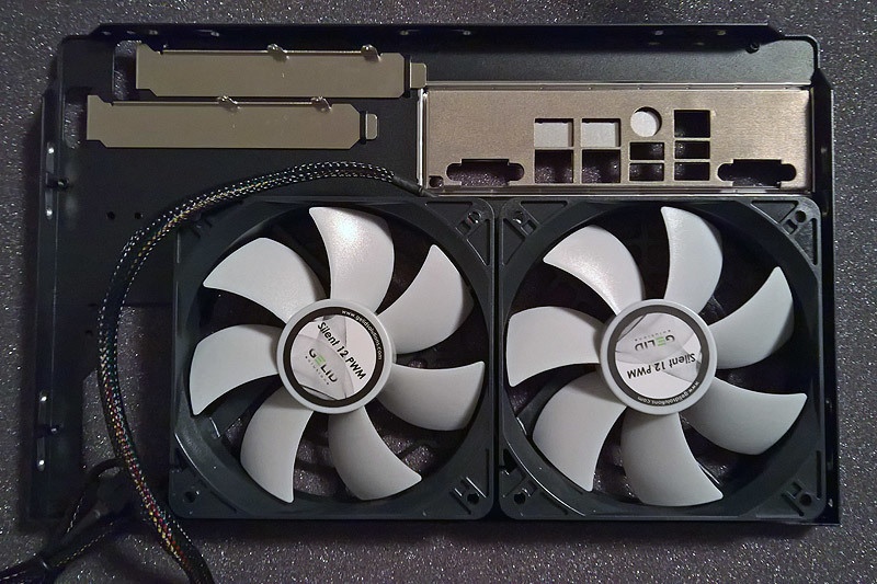

Gelid er uit:
Afbeeldingslocatie: https://tweakers.net/ext/f/reF7xD5MaLMnT2oRRLQNyHfF/full.jpg
Noctua er in:
Afbeeldingslocatie: https://tweakers.net/ext/f/GpUS0ejSylOWmGqbYDYOWlpU/full.jpg
