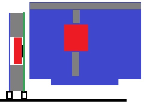

HyperBart schreef op dinsdag 02 februari 2016 @ 16:21:
Welke tunnel of container, hoe zag dat er dan ongeveer uit?
Gewoon een plaatje zacht plastic wat ik uit de deksel van een (diepvries)bewaar container heb gezaagd.
Ziet er ongeveer zo uit:
Afbeeldingslocatie: http://tweakers.net/ext/f/1atEPC0l54BzqzsolKvK74N1/full.jpg
Kan geen foto maken, want dan moet ik mijn server uit zetten. :+
Had je dan een fan die in die tunnel blies of? Hoe creeer jij airflow dan?
Nee, gebruikte gewoon de lucht die in de kast wordt geblazen, vandaar dat ik ook gaten in het slot plaatje heb gemaakt.

Ik ben opzoek naar een zo klein mogelijke case waar een 5in3 dock in past. De pricewatch is niet echt hoopvol en mijn Google fu laat me in de steek. Heeft iemand een goede tip?
Dit is het kleinste wat ik gevonden heb.
[ Voor 31% gewijzigd door Jay-v op 05-02-2016 15:30 ]

Poeh, das een lastige inderdaad. Ik zie ook geen makkelijke manier om daar op te filteren.
Ik gok dat dit al te groot is? pricewatch: Antec One

Jay-v schreef op vrijdag 05 februari 2016 @ 15:21:
Misschien makkelijk als je even uitlegt waarom?
Prijstechnisch komt een Silverstone DS380 beter uit.

Leo1010 schreef op vrijdag 05 februari 2016 @ 15:38:
Omdat ik zo'n 5in3 case beschikbaar heb en ik de gehele nas op een klein plekje kwijt moet. Ik wil dus geen grote tower.
  • Shamalamadindon
  • Laatst online: 30-03-2024
Jay-v schreef op vrijdag 05 februari 2016 @ 15:40:
Kleiner dan dat Ebay geval ga je het niet vinden denk ik. Of er moet ergens een of ander exotisch geval zijn wat de power supply voorin plaatst en helemaal geen hdd cage heeft.
