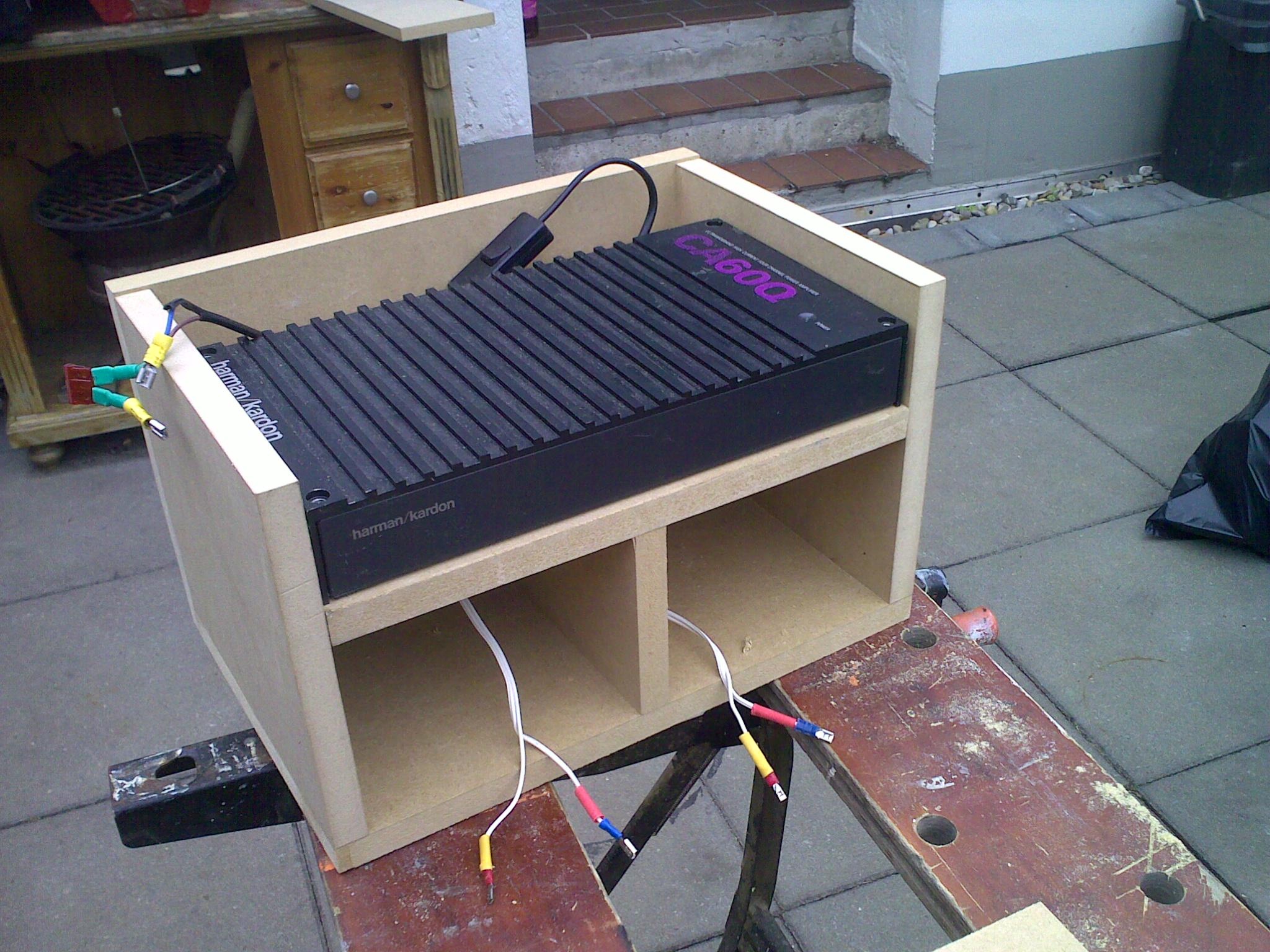

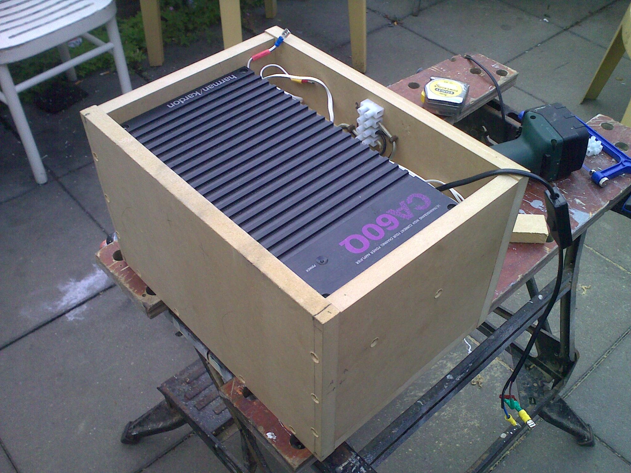

  • Stoney3K
  • Laatst online: 12-10 08:02
Stoney3K
Flatsehats!
Sinds ik binnenkort in de vakantie toch te veel tijd ga hebben....
Ik heb hier nu 1 Bavaria (kleintje) en 1 Grolsch-krat staan, en die Bavaria is weer bijna leeg ;)... dus als ik daar een tweede kratje van burgemeester gemaakt heb, wordt het eens tijd om daar iets leuks mee te doen.
Mijn idee was om het kratradio-idee naar een iets hoger niveau te tillen en er een "Krat-PA" van te maken. Dus een setje waar je een laptop, microfoon, DJ-set of wat dan ook op aan kan sluiten en je op een paar statiefjes op het strand of op de camping neer kan zetten. Zoiets als de DAP Soundmate:
Afbeeldingslocatie: http://www.finesound.nl/verkoop/images/D3220.jpg
Je raadt het al, de Grolsch krat gaat een sub worden, en de twee Bavaria-kratjes worden mid/hoog topkastjes.
Wat gaat er verder op, aan en in komen?
Sat-speakers: Alleen Speakon-in. De satjes allebei actief aansturen zou ook nog kunnen, maar dat is extra gewicht omdat er ook weer accu's in moeten. Verder kan ik ze dan in een melige bui ook nog op mijn echte amprack aansluiten als ik reserve nodig heb. ;)
Sub:
XLR en Jack in (2x) omschakelbaar mic/line, 12V power in, 2 x Speakon out.
Switches/knoppen: Power (ON/OFF/CHARGE), MIC trim + pan, Volume L/R/Sub
Indicators: MIC level (enkele LED per kanaal), output level/clip, BATT OK/CHARGE
Voor de accu ga ik denk ik bij RS shoppen voor een SLA van 12 Ah, en, als ik het kan vinden, wil ik er een Bluetooth receiver (A2DP) in gaan bouwen, zodat je een compleet draadloos systeem krijgt.
De versterker naar een andere krat uitsplitsen heb ik aan gedacht, maar dat lijkt me nu net onhandig als het om gewicht en ruimte gaat. Voor het geluid doe ik het niet echt, als ik wil stampen dan zet ik mijn drive-in show wel weg. ;-)

Ik heb er ook een in ontwikkeling :D
Zelf heb ik nu 2 10cm 2weg speakertjes besteld. Deze ga ik combineren met een Harman Kardon CA60Q (4 x 15 watt nominaal). Eerst had ik hier 2 van die 6x9 ovale sperakers op (80watt nominaal, maar dat vond ik wat heftig.)
voor achter
De twee open ruimte dienen elk als klankkastje voor een speaker, en achterin elk vakje is een 12V 3.4Ah loodaccutje verstopt. Met een wissel schakelaar kan tussen de twee accu's geschakeld worden. Verder worden beide accu's nog met degelijk kabel doorgelust naar een soort aansluitterminal waar dan een lader aangesloten kan worden. De aangesloten accu kan dan worden gemonitord middels dit voltmetertje.
Het idee is om later dit setje uit te breiden met een crossover filter (heb ik nog liggen :) ) en een losse breedbandige subwoofer. Beetje a la 2.1 setjes voor bij je pc.
Het is dan wel geen echte kratradio, maar wilde het toch even delen :P
