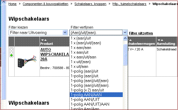

ik ben aan het kijken naar een paneelmeter en vond deze op conrad
http://www.conrad.nl/goto.php?artikel=134473
is dit wat??
kan ik deze ook paralel op 2 paralel aangesloten accu's aansluiten??
en op welke voltage moet ik letten bij een belaste meting waar ik niet onder mag komen met een 7Ah accu?
(ik weet dat 11 Volt het minimale is bij een 7Ah accu onbelast)
en zijn er verder nog dingen waar ik op moet letten bij het aansluiten/gebruiken van een paneelmeter??
(kreeg er eerder geen reactie op)

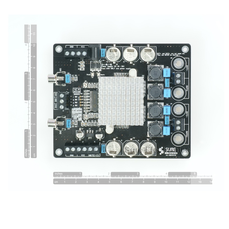

zo'n class t versterker is wel leuk.
atacama, Heb je hem al binnen?
want dan is het misschien leuk oom er ook zo eentje te bestellen.

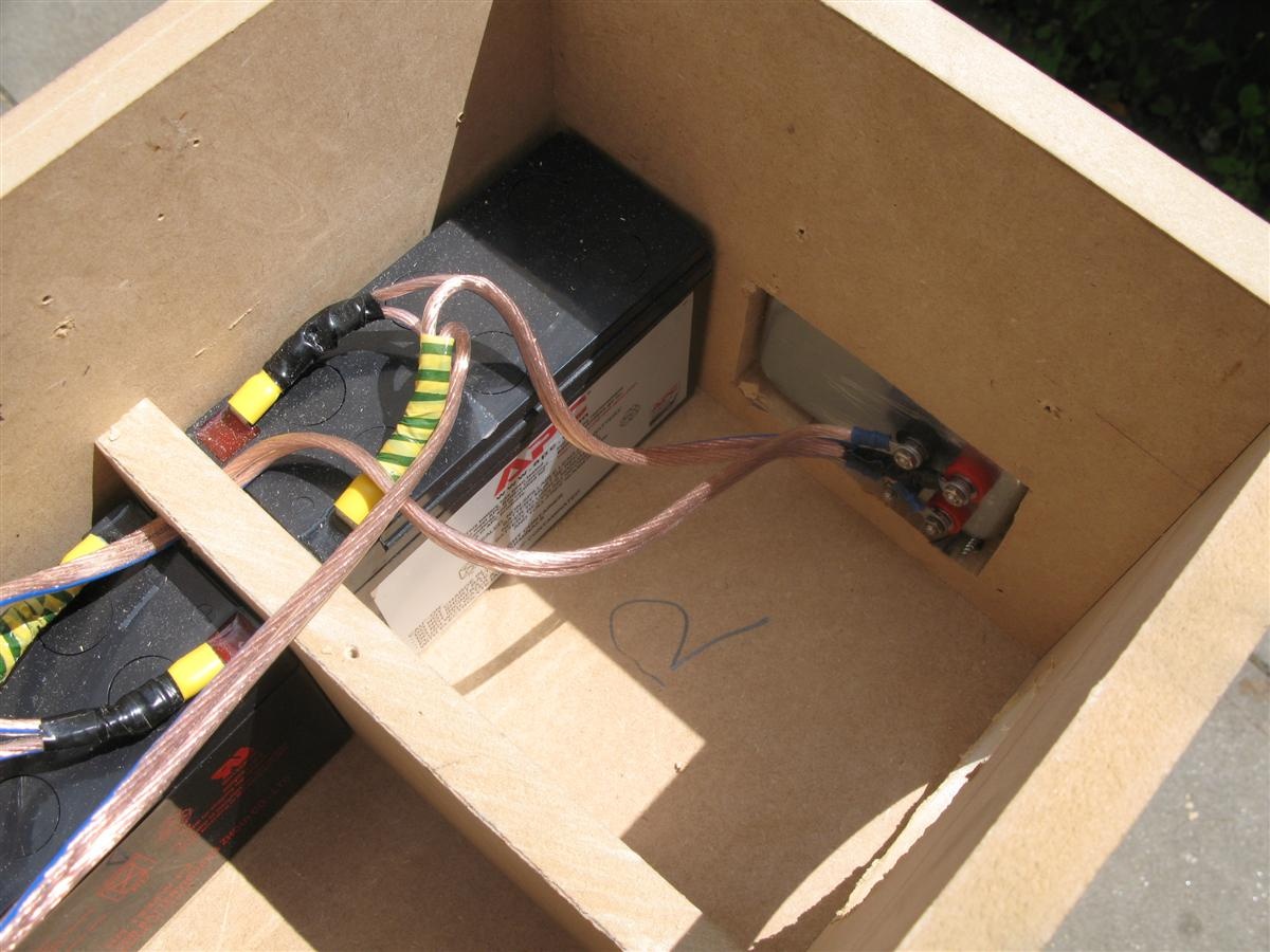

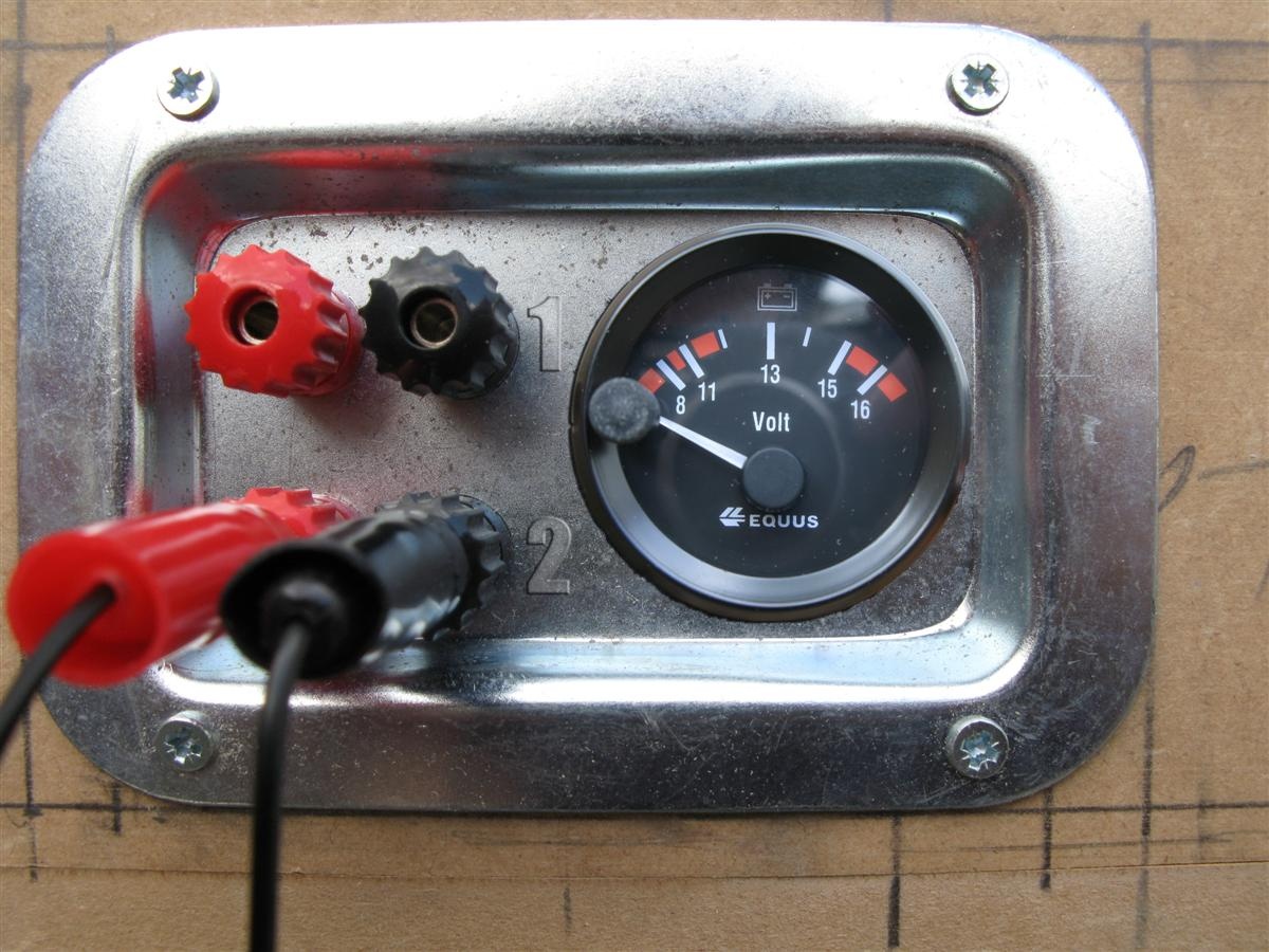

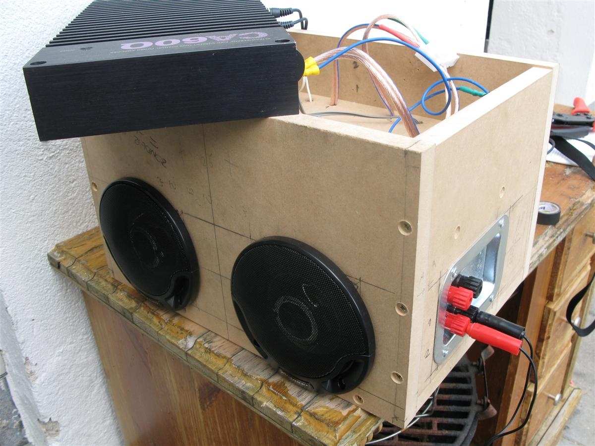

Ben al een paar middagjes bezig geweest met mijn variant op een bierkratradio en ik wil graag even met trots een stukje voortgang van mijn noest arbeid tonen :P
accutjes
De speakers hebben een eigen klankkastje, elk met een accu'tje. Rechts een paneeltje waarmee de accu's afzonderlijk op te laden zijn.
Op het paneel is nog wat ruimte over, welke ingenomen moet gaan worden door de voltmeter, mits ik een gat weet te krijgen in het metaal dat groot genoeg is, vooalsnog even een kleine mockup:
voltdial
Boven de accu's ligt een houtenplaatje, 18mm Mdf, net als de rest waarop de versterker moet rusten:
plaat
De twee accu's zijn niet parallel, maar er komt een aan/aan schakelaartje in met 2 ledjes, waarmee te schakelen moet zijn tussen de accu's. Er was zoveel onduidelijkheid over of het nu wel of niet kon, dit parallel zetten dat ik maar voor deze optie gekozen heb.
De gebruikte speakers zijn t 10cm pioneer 2weg gevalletjes, die erg klein uitvallen... Ik denk dat ik ze verhuis naar mijn moeders Kangoo en zelf boxjes zoek die nog een slagje groter zijn. Nog niet echt op volume kunnen testen maar heb er weinig vertrouwen in.

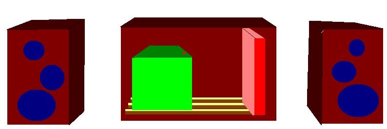

De sub die wij gaan gebruiken voor onze kratradio is er een van Dayton. Dit is een merk dat eigenlijk voor hifi gebruik bedoeld is, maar dit merk maakt zulke goede goedkope speakers. Voordeel; lekker compact, goedkoop en dual-voicecoil (dus stereo aansturen kan).
Wij hebben voor deze gekozen (maar wij gebruiken hem voor een bandpass sub, waarbij de woofer in de behuizing zit. Zo dus:
Afbeeldingslocatie: http://tweakers.net/ext/f/jEp2g0PN9Z23xc1KLBmi9OuO/full.jpg
Woofer op de plank die in de kast zit en de twee speakers op de buitenkant. Dit doen wij trouwens op deze manier omdat we dit ding op een boot willen kunnen gebruiken (en dan kan die woofer niet nat worden).

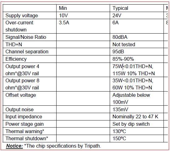

hee weet iemand welke versterker deze man levert http://kratradio.awardspace.com/specs.html hij zei iets van een deuts merk mfun maar waar kan ik deze kopen
  • teacher
  • Laatst online: 15:13
teacher
Dysgaf!
mcfun... Die vind je wel op ebay.de. Je kan ook eens op hifiblowout.de kijken. Andere optie is de al eerder genomende 41hz.com versterkerkitjes.

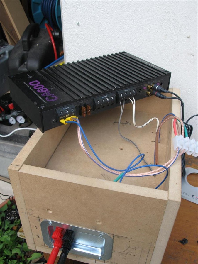

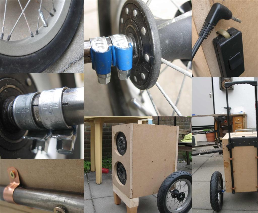

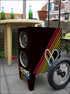

Nou een kistje is nagenoeg af:
Afbeeldingslocatie: http://tweakers.net/ext/f/9L6MBncrw6jP4TqeoDO5LLiy/full.jpg
Allen het plamuren, schuren en verfwerk moet nog gebeuren.
Er zit hier een 2x130 watt noname budget versterker is, gevoed door een 12V 9Ah Accu. Boxen zijn aardig degelijke pioneer 3 weg met een rms toelaatbaar vermogen van rond de 100 watt. Het gaat behoorlijk hard, al klink de bas wat sterk aanwezig.
Paintjob mag mijn huisgenoot zelf doen. Onderdelen voor het "transportsysteem" heeft hij zelf gesprokkeld bij de locale kringloop. Zijn (gelagerde, luchtgevulde!) kinderwagenwieltjes vastgeklemd in een buisje van de gamma. Een en ander gemonteerd met "gasbuishoudertjes" evenals het handeltje dat van een tweedehandsreiskoffertje geleend is. Afwerking van de achterkant is hij nog over aan het twijfelen, ik heb aangeboden een en ander weg te werken achter een dun plaatje zodat het wat strakker oogt.
Qua verdere afwerking wordt waarschijnlijk matzwart met stikkers ala i love techno op de zijkant.
Afbeeldingslocatie: http://phase02.org/wp-content/ilt2007.jpg
Het grafische deel op de zijkanten, de tekst bovenop en onder de onderste speaker.. Zoiets:
Afbeeldingslocatie: http://tweakers.net/ext/f/4C9pLtxsSlqLu0uJaTstyDLD/full.jpg

Waar kan ik dubbelpolige schakelaars halen ik kan ze nergens vinden
Afbeeldingslocatie: http://tweakers.net/ext/f/PfIVv8UHOHjZQhNoJ3m0SXp6/full.gif
Met het filter zijn legio wisselschakelaars te vinden. Zie ook mijn eerdere posts met het schakelaartje dat ik heb besteld.

Hee ik had een vraag ik heb dan een bodem voor mijn krat radio maar ik weet niet hoe ik het beste de rand dicht kan maken ik heb een paar fotos gemaakt voor de duidelijkheid kijk maar wat rood is geselecteerd
Afbeeldingslocatie: http://www.plaatjesupload.nl/bekijk/2009/06/23/1245755324-870.jpg

tumtum100 schreef op dinsdag 23 juni 2009 @ 13:49:
Het beste wat je kan doen is denk ik het dicht maken met purfschuim. Of miscchien met een of andere kit maar dank dat daar de gaatjes te groot voor zijn.
Afbeeldingslocatie: http://tweakers.net/ext/f/3cb918f2d5a0d46bd3c39388f3b69b7c/full.jpg
Purschuim? Bij DHZ zaken wel te krijgen :)

Daar er nogal wat mensen interesse hebben in deze gevalletjes kan ik er leuk mee blijven experimenteren en bouwen. Daarom staat er al weer een nieuw project op stapel. Enige tijd geleden al bestelde ik dit: TK2050 versterkerbordje.
Afbeeldingslocatie: http://tweakers.net/ext/f/JfDvpX0wJQPxlYELgF7pyj5Y/full.jpg
2x50watt bij 4Ohm. input voltage van 10V tot 36V (volgens de spec pdf)
Nu vraag ik me hier wat over over af, namelijk wat het afgegeven vermogen wordt bij 12 of 24 volt, of ik koop een grotere 12volt accu of 2 kleiner 12volts accu's om in serie te zetten. Heeft iemand hier een "educated geuss" bij/voor/over?
Heeft het meerwaarde 8ohm speakers te gebruiken? bijvoorbeeld door 2 auto speakers in serie te zetten of te leuke monitors te gebruiken? Het idee is in ieder geval om een losse "self-powered versterker" te maken welke te koppelen valt aan een setje speakers. Misschien wil ik een subje inbouwen in de versterker kast en 2 kleinere mid/hoogmonitors los beschikbaar maken.
Allereerst wordt het ding niet uitgerust met een ingebouwde voeding, maar er wordt wel ruimte in de behuizing vrijgelaten om dit toekomstig te realiseren. De (druppel)lader wordt wel ingebouwd.

Wat een leuke topic:) Ik heb zelf jaren geleden ook zo'n device gebouwd, en dat zag er zo uit:
Afbeeldingslocatie: http://img222.imageshack.us/img222/228/dsc00387cry.th.jpg
Afbeeldingslocatie: http://img141.imageshack.us/img141/462/dsc00386klf.th.jpg
Afbeeldingslocatie: http://img141.imageshack.us/img141/692/dsc00385q.th.jpg
Afbeeldingslocatie: http://img230.imageshack.us/img230/3186/dsc00384zmp.th.jpg
Nu zit het geheel in een houten kist, waardoor ik wat meer ruimte heb, en dus ook klankkast. De foto's daarvan upload ik hier binnenkort wel even, die heb ik niet bij de hand.
Ingrediënten:
2 JVC speakers 3-weg (Vermogen ligt rond de 180 watt continue, 230 piek)
45 ampere/uur (gewone auto-accu)
Voltmeter (digitaal, aparte 9volt-stroomvoorziening)
Crappy scooterversterker, volgens opschrift 300 Watt (wordt vervangen door betere) Die 300 Watt zal wel 2x5 muziekvermogen zijn, en de rest is hitte.
Ik gebruik 'm vaak bij kampvuurtjes etc, vandaar ook de conversie naar een houten kist: net wat meer bescherm, en geluid uit beide boxen hoorbaar.. je kan immers maar aan 1 kant van het bierkrat tegelijk zitten...
Het apparaat gaat ongeveer een week mee, bij non stop luisteren op herrie-niveau (dan is de accu ontladen tot 12.1volt)
[ Voor 12% gewijzigd door Pixeltje op 24-06-2009 16:08 . Reden: Aantallen ]

Heeft iemand ervaring met deze speakers ? > http://www.conrad.nl/goto.php?artikel=378216
lredev schreef op woensdag 24 juni 2009 @ 10:35:
Ik heb slecht nieuws voor je. Je kan het bordje alleen maar gebruiken met 8 ohms speakers. 4 ohms speakers kunnen alleen als je de outputs parallel aansluit. Dan is hij als het ware mono. Dit vond ik in de datasheet:
Tripath does not recommend driving loads below 6 Ohms single ended as the amplifier efficiency will
be reduced and the amplifier will reach it’s current limit at relatively low power output levels. With the
outputs connected in parallel, however, the TK2050 is capable of driving single channel loads down
to 4 Ohms with very high power capability. In such applications, special consideration must be give
to cooling of the TP2050 power device.
Ik vond de 2x50 watt al heel erg raar klinken voor 4 ohms op 36 volt. Dat komt omdat het in 8 ohm is. Een educated guess van mij is dat je maximaal 2x13 watt op 12 volt hebt en ongeveer 2x40 watt op 24 volt. Dit bordje is niet geschikt om het maximale uit je 12 volt te halen. Als je 4 ohms speakers wilt gebruiken (voor 25 watt) kun je veel beter een bordje met een TA2020 chip halen. De TA2020 chip is gebouwd voor hogere stromen en lagere spanningen (dwz lagere speaker impedanties) en is meer geschikt voor 12 volt.
Ik draai zelf al jaren met 8 ohms speakers en het kan best hard. Wat je ook kunt doen is dit bordje met je accu op 12 volt gebruiken en dan als je 230 in de buurt hebt een 36 volt voeding regelen.
Die indruk kreeg ik ook na het lezen van de datasheet van de chip, echter sla ik de handleiding van het complete verterkertje er op na, dan krijg ik toch echt de indruk dat 2x50W aan 4 ohm the produceren is door dit ding. In het tabelletje op pagina 11 van de PDF, staat:
Afbeeldingslocatie: http://tweakers.net/ext/f/noGEKjo3yohxM5PphUdgehx3/full.png
Wat mij doet vermoeden dat er met 24V nog een aardig geluid uit moet zien te krijgen! Maar goed ik begrijp dan niet goed hoe dat zich verhoud met de specificaties van de chip...
Ik wilde sowieso bekijken of ik inderdaad voor een redelijke prijs een 36V voeding kon krijgen, tzt, al was het maar om dit bordje een stationaire toepassing te geven. Ben erg benieuwd hoe de geluidskwaliteit dan is in verhoudihng tot mijn yamaha AX-590 (waar ik erg blij mee ben!) Ik hoop stiekem dat ik dit versterkertje anders mooi kan gebruiken om 2 JBL control1's aan te sturen voor thuis bij de PC.
Ken je zo een leuk versterkertje met die TA2020 trouwens?
Ik kan deze vinden, maar een beetje lelijk, en deze welke wat mooier is en duurder maar gemaakt verkocht door een nederlander :P
[ Voor 14% gewijzigd door lredev op 25-06-2009 10:54 . Reden: wat gevonden.... ]
lredev schreef op donderdag 25 juni 2009 @ 10:38:
Je moet absoluut niet van die handleiding uitgaan. Het enige wat dat bordje voorstelt is een manier om de twee tripath chips aan te sluiten. De ontwerpers van dat bordje hebben zich alleen maar aan de datasheet gehouden en weten eigenlijk ook niet hoe het werkt.
Het enige wat van belang is wat er in de datasheet staat. En daar zijn ze erg duidelijk.
Ik denk dat je je nog wel zal verbazen hoe goed de geluidsqualiteit is. Zelfs audionerds beginnen classe D/T te accepteren.
Dat is exact waarmee ik zou aankomen. Die eerste is op zich wel leuk maar dat aan en uit schakelaartje verpest het. Dat zijn dezelfde schakelaartjes die op de achterkant van je computervoeding zit. Die hadden ook mooi op dat versterkertje gestaan, op de achterkant :P

Afbeeldingslocatie: http://i41.tinypic.com/qqsg7t.jpg
Afbeeldingslocatie: http://i43.tinypic.com/2gy5aug.jpg
Afbeeldingslocatie: http://i42.tinypic.com/xqe5uo.jpg
Afbeeldingslocatie: http://i44.tinypic.com/28slzm8.jpg
Dit heb ik tot nu toe :)
Versterker: MCA-4000
Speakers: 2x sub uit B&W Box
2x tweeter uit zelfde box.
Kan ik trouwens die subs/middenlaag niet mono aansturen?
Coole 3D plaatjes! Ik herken die speakers :) Dit zijn ze:Afbeeldingslocatie: http://bigthumbs.marktplaats.com/kopen/thumbnail/2/8a/479295650.jpg
DM110 speakers of iets soortgelijks?
Btw, het is trouwens 12Ah niet 12A. 12 ampere kunnen die dingen niet leveren zonder dat ze enorm inefficient worden. Bij 3 a 4 ampere houdt het wel op. Je versterker is eigenlijk veel te groot voor je doel. De speakers zijn ook 8 ohms wat je maximum vermogen ook weer drukt.
