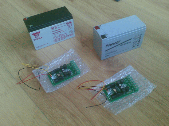

Ik gebruik deze, en hij werkt prima :)

Batterijen en digitale versterkers zijn binnen. Die versterkertjes zijn klein! :)
Afbeeldingslocatie: http://tweakers.net/ext/f/QwBimnxJ73WKC32pYldLi7RL/full.gif
zijn dat de versterkers van de samenkoop actie?

Yep, dat zijn deze inderdaad :).

Je wil dus los van de radio uit je camper een aansluiting voor een geluidsbron plaatsen? Dan kan dit topic zeker van pas komen :)
In de TS staat een versterker van Kijkshopp, maar ik wil dat ding wel een eindje verstoppen. Ik kan natuurlijk gewoon ergens een schakelaar plaatsen, maar bestaan er ook van die versterkertjes waarbij bijv. een schakelaar in een bedrade afstandsbediening zit?
Oef, misschien bestaan ze wel. Maar wat het verhaal van versterkers is, is dat ze eigenlijk altijd achter een autoradio staan. Hierdoor heeft het weinig nut zo'n functie in te bouwen, aangezien ze toch al aan aan/uit geswitched kunnen worden door de autoradio.
Een schakelaar is hiervoor inderdaad de meest simpele oplossing.
Wat wordt er eigenlijk bij die kijkshop versterker bedoelt met Automatische afstand in- en uitschakeling ?
Dit is een aansluiting, waar de autoradio (99% van de gevallen worden dit soort versterkers achter autoradio's geplaatst) een spanning op zet, zodat de versterker weet dat hij aan moet. Zet je je radio uit, gaat ook deze spanning weg en schakeld je versterker zich uit. Voor een kratradio / creatieve oplossing in campers maakt dit geen drol uit. Je sluit de 12V-lijn uit je accu ook direct hierop aan. Een schakelaartje op de 12V-lijn is voldoende om de versterker helemaal uit te schakelen.
En hier kan ik mijn MP3 op gooien Tulp ingangen? Wel via een snoertje, dat snap ik.
Volume werkt dan via MP3?
Klopt, via een Tulp/mini-jack kabeltje kan je er alles op aansluiten. iPod, MP3-spelertje maar ook minidisk etc etc. Volumeregeling kan ook wel los, maar dan moet je dat zelf gaan solderen. het makkelijkst is om de versterker op een gemiddeld volume in te stellen en de rest op je audiobron te regelen.
Succes ermee :)

@StevenP
Hee, hartstikke bedankt. Nog 1 laatste vraagje dan.
Je geeft in het laatste stuk aan dta ik de volume op de versterker ong. halverwege moet zetten. Dit betekend dus dat er een soort potmetertje opzit dat ik kan verdraaien? Ook op dat ding van de kijkshop of is men binnen dit topic ondertussen overgestapt op een andere versterker/ Ik las iets over een inkoopactie, maar die is natuurlijk al voorbij.
júist die van de Kijkshop heeft een potmeter :) Ik heb hem hier volledig opengedraaid en doe de rest op m'n iPod. Ik kan mijn iPod niet eens 100% opentrekken, dan blaas ik m'n speakers op, zoveel volume zit er achter.
De plankjes van die inkoopactie hebben volgens mij geen potmeter, maar maakt ook niet zo uit. De potmeters zijn er meer voor om eenmalig in te stellen, ze zitten ook niet op de meest handige plek moet ik toegeven. Mocht je het echt willen, kan je het beste een eigen volume-schakeling maken dmv een logaritmische stereo-potmeter (please, correct me if i'm wrong!) op de kabel van je speakers.
Ik had het niet over halverwege, maar meer even afstemmen op je bron / speakers. Merk je dat je iPod niet boven 25% uit moet komen, omdat het anders gekraak wordt, kan je je versterker wat terugschroeven. Een kwestie van proberen en dan kom je er vanzelf achter! :)

17 ah gel accu
neon
2x 300 watt boxen
1x subw ooffer 1100 watt:):):)
