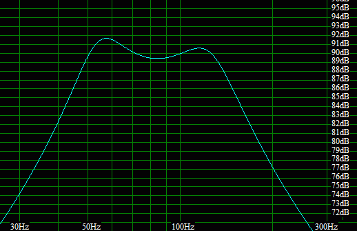

* JvS gaat ook met een kist/kratradio aan de slag. Wel met alternatief ontwerp. Ik heb besteld:
Gelaccu's, een acculader, een witte waterproof 6,5" visaton woofertje, een 8" elcheapo subje van Dayton en een 2x15watt digitaal versterkerbordje.
Het doel: Een setje dat op een open zeilbootje meekan en tegen water kan. Ik speel mono en laat het ene kanaal de sub aansturen en de andere de bootluidspreker. De subwoofer doe ik in een "bandpass" behuizing (met bv 2x8liter), zodat ook die speaker beschermd is tegen de weerinvloeden en ik niet electronisch hoef te filteren (Idee van Jag overigens).
bandpass:
Afbeeldingslocatie: http://upload.wikimedia.org/wikipedia/commons/c/c6/Bandpass_enclosure.gif
Op die manier hoop ik een beetje laag uit het setje te halen. Het hoeft geen 20Hz te halen, maar moet wel een beetje lekker 'poppy' klinken.
Ik gebruik dus ook geen krat, maar ontwerp zelf een speakerkastje. Ik houd jullie op de hoogte!
[ Voor 9% gewijzigd door JvS op 16-04-2009 20:10 ]

bandpass:
Mooi dat het er toch van gaat komen! Zou mooi zijn als het klaar is voor onze volgende zeiltrip :). Een paar opmerkingen:
- wel lekker makkelijk met 1 amp en dan de woofer op 1 kanaal en de full range speaker op de andere. Maar op zich is het een dual voice coil woofer: kan dus op 2 kanalen evt (hoeft niet per se). Dat maakt het wel heel aanlokkelijk twee amp printjes te gebruiken (kost toch geen drol):
1e amp: twee Visaton speakers
2e amp: twee voice coils van de woofer
- had je al gesimuleerd met die woofer? Niet elke woofer doet het even goed in bandpass. Niet hoeven filteren is idd wel een groot voordeel, maar het moet wel met reeele volumes mogelijk zijn. Niet dat je 40L per kamer nodig hebt ofzo :P.
- Aansturing: ik neem aan dat je gewoon vanuit de mp3 speler rechtstreeks de amp(s) in wilt en dan de volumeregeling van de speler wilt gebruiken? Wel het makkelijkst, een volumeregeling is meer dan alleen een potmeter, die moet gebuffered worden. Alleen: die Sansa mp3 spelers van ons, die geven nauwelijks signaal (heb ik al heel vaak gemerkt). Ik vraag me af of je wel genoeg volume eruit haalt!
Ik zie het volgende schema-tje voor me:
input -> +10dB -> Split -> Low pass -> amp woofer
-> High pass -> EQ filters -> amp Visatons
Dat kan dan altijd nog toegevoegd worden, werkt ook zonder. Maar wordt het wel mooier en harder van, ook wat waard :). En ik zou het wel een leuk projectje vinden, beetje klooien met elektronica. Kennis die later nog van pas kan komen met zelfbouw projectjes :).
- Misschien nog een voltage meter toevoegen?

Goede ideeen, dual voicecoil had ik niet eens bij stil gestaan... Ik vind het een goed idee om met een extra versterker en speaker te gaan werken. Dan wordt het weer stereo.
Ik heb de sub eens gesimuleerd met 2x8liter, getuned op 80Hz. Dan krijg je deze SPL curve bij 1 watt:
Afbeeldingslocatie: http://tweakers.net/ext/f/jlydOuNgcVQrEQzt6iQcYLUV/full.gif
Dat is redelijk meer dan de 86db die die visaton doet. Dus twee stuks is dan sowieso aan te raden (dan wordt het 89db fullrange en 91db laag, acceptabel wel denk ik)
Wel gaat er dan creatief met poorten gedaan moeten worden, omdat deze 40cm lang moet zijn.
