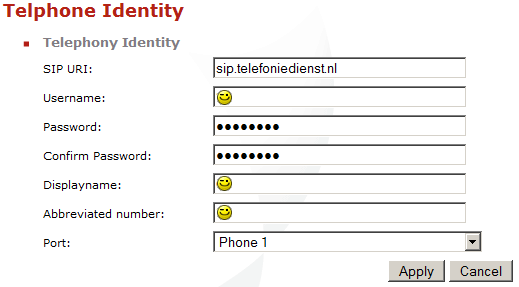

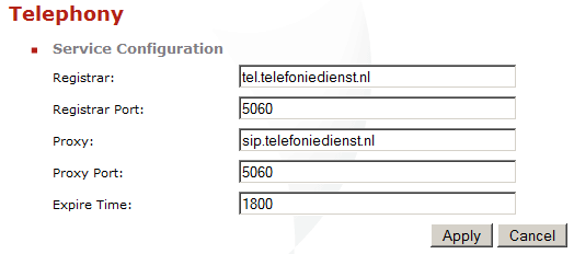

Ik ben van SL naar telfort internet+bellen
De overgang is goed gegaan behalve dat ik niet meer kan bellen.
Weet iemand of je de gegevens kan blijven gebruiken welke je ooit van SL hebt gehad? Daarmee bedoel ik wachtwoord en gebruikersnaam bellen.

De server adressen zijn veranderd volgens mij, je moet nieuwe gegevens gebruiken. Ik heb ergens gelezen dacht ik dat je als Speedlinq klant een brief met instellingen of een CD'tje ofzo gekregen hebt om dit te veranderen?Verwijderd schreef op maandag 07 juli 2008 @ 15:02:

Ik heb wel een vreemd probleem met het bellen met de Speedtouch 780. Als ik gebeld wordt door iemand met Telfort telefonie dan kunnen ze mij niet verstaan. Kan iemand mij aan de goede instellingen helpen? Verder werkt het perfect. Heel vreemd!!
Zo heb ik het nu staan. Wat doe ik niet goed?
Registrar: tel.telefoniedienst.nl
Registrar Port: 5060
Proxy: sip.telefoniedienst.nl
Proxy Port: 5060
Expire Time: 1800

Zie net deze post en zie een andere instelling:joep meloen schreef op maandag 07 juli 2008 @ 21:14:
Bij mij werkt de Speedtouch 780 ietsje minder snel maar veel stabieler. De Zyxel blijft elke dag opnieuw intrainen en dat is vervelend.
Proxy Port: 5060
Expire Time: 1800
Registrar: tel.telefoniedienst.nl hier had ik staan sip.telefoniedienst.nl
instellingen veranderd en werken.
Nu maar hopen dat het het blijft doen!

Hoe heb jij het nu staan en kan iemand met Telfort telefonie jou verstaan als hij of zij belt? Ben benieuwd? Bij mij gaat dat niet goed. Met de zyxel geen probleem daarmee.Verwijderd schreef op maandag 07 juli 2008 @ 22:42:

Ik krijg het niet voor elkaar om mijn modem te laten registeren:
Bij username en abbreviated number vul ik mijn telefoonnummer in. Bij password eerst het wachtwoord uit de brief geprobeerd, die daarna gewijzigd in mijn telfort. Beide werken echter niet.
Snap er echt niks van...iemand enig idee?
fucking hel zeg !
edit200845757585:
SIP URI moet dus ook je telefoonnummer zijn..dan werkt het naar behoren (athans, hij is nu 'registered'
Enige wat ik me kan bedenken is dat mijn gegevens gewoon niet in de telfort VOIP server staan..Info Jul 8 13:04:23 VOIP: Recv 403 Forbidden

edit200845757585:

Hoi!
joep meloen schreef op dinsdag 08 juli 2008 @ 18:19:
Alleen met de Speedtouch heb ik dat probleem. Mijn zus heeft ook Telfort in dezelfde woonplaats(kpn-netwerk) al ik en als zij mij belt dan kan ze mij niet horen. Ik hoor haar wel. Heel merkwaardig!!
Voor de rest werkt de telefonie zoals het hoort. Ook als ik zelf naar mij zus bel. Zou er toch een instelling niet goed staan bij mij? Bij Zyxel-Zyxel bellen geen enkel probleem. Alleen blijft de Zyxel iritant vaak opnieuw intrainen. Dat is de reden dat ik liever de Speedtouch gebruik.
Als er iets niet juist staat in je Speedtouch (of elk ander modem wat niet geleverd is door Telfort zelf) kan je een onderling gesprek hebben met problemen.Scandic2008 schreef op dinsdag 08 juli 2008 @ 15:47:
Dus als je de Speedtouch hebt aangesloten heb je dit probleem ?! Merkwaardig,want ik heb 1 adres die voorheen op Tiscali zaten en nu overgezet zijn op Telfort en met een Zyxel modem en ze zijn niet te verstaan.(zyxel-Zyxel)
Als in de Speedtouch bijvoorbeeld onder voice sip config de Symmetric codec niet op Enabled staat kan dit gebeuren dat je helemaal geen spraak hebt een kant op. Of wanneer je onder voice qos ze niet beide op tos5 (dscp1) hebt staan kan het zijn dat je spraak niet helder overkomt.
Draadbreukje of ergens geen lekker contact. Als je het verschuift maakt hij blijkbaar een minder goed contact...Verwijderd schreef op dinsdag 08 juli 2008 @ 19:24:
