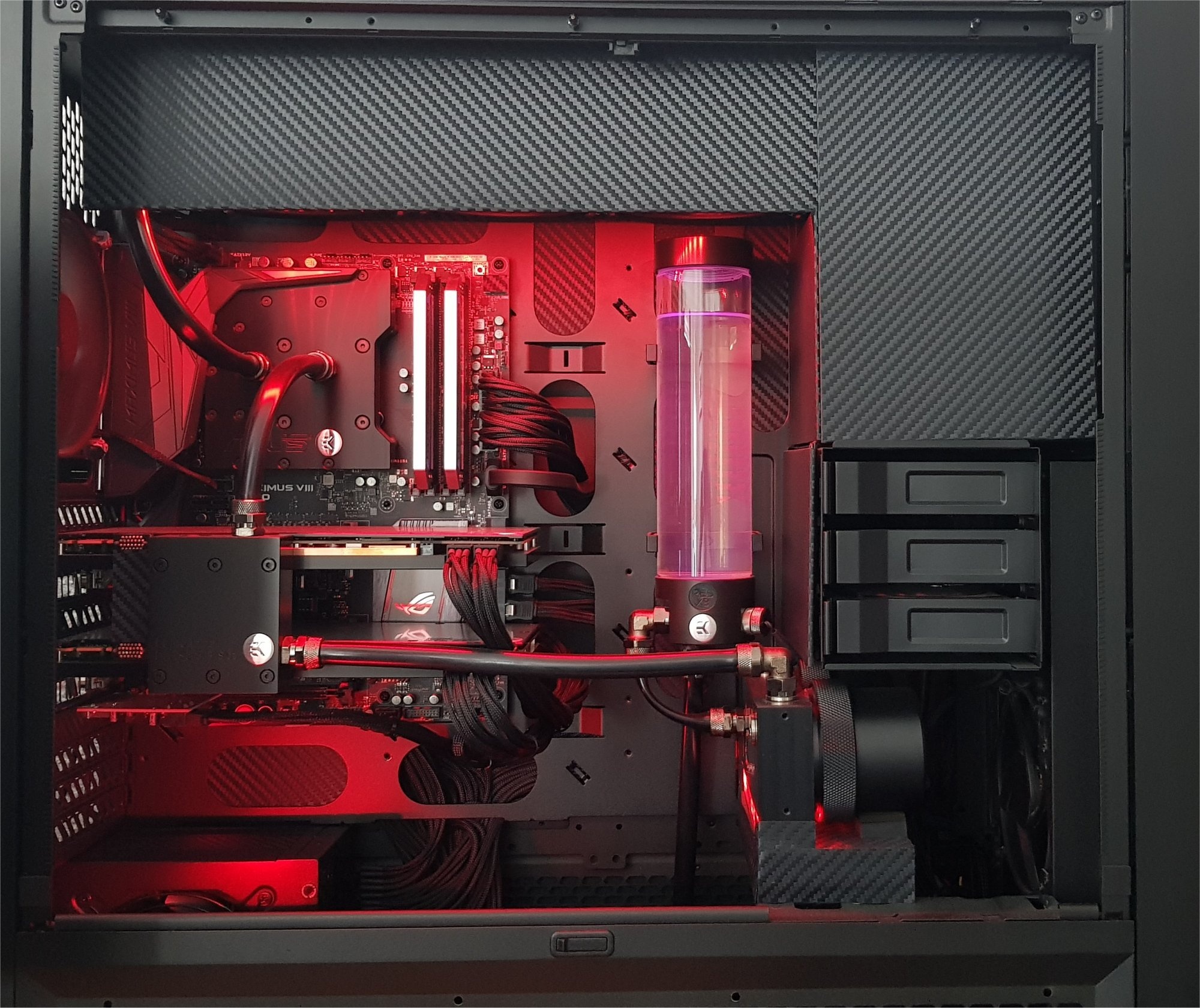

@Surpunt Onderin ook nog een 2x120mm rad zou ik niet doen. Dat komt met de kabels van de voeding erg onhandig uit. Die kabels hebben best wat ruimte nodig om vanuit de voeding een bocht te maken en dat zou met een radiator daar erg onhandig zijn. Als je voor in de kast geen drivebays zou plaatsen zou je wel daar nog een 2x120mm rad kunnen plaatsen.
Afbeeldingslocatie: https://tweakers.net/ext/f/pitt1CONnWO3VAVs5LehuQgK/medium.jpg
Ik heb aan de bovenkant voor de radiator een plaat gezet omdat ik anders het licht niet goed kreeg. Nu zit er onderop de rad een led strip waarbij die plaat er voor zorgt dat je de leds niet ziet. Als je de leds helemaal boven in de kast plaatst direct naast de rad komt er maar erg weinig licht omlaag. Ben aardig aan het prutsen geweest om het licht goed te krijgen, maar die plaat zorgt er voor dat het nu mooi is. Kreeg het zonder die plaat niet voor elkaar om mooi licht in de kast te krijgen.
Afbeeldingslocatie: https://tweakers.net/ext/f/12wuOtMQnTUA1jBxysAYvjTq/medium.jpg

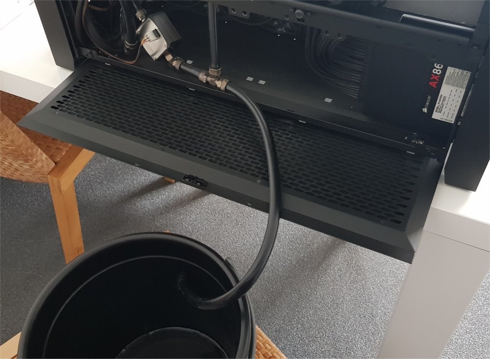

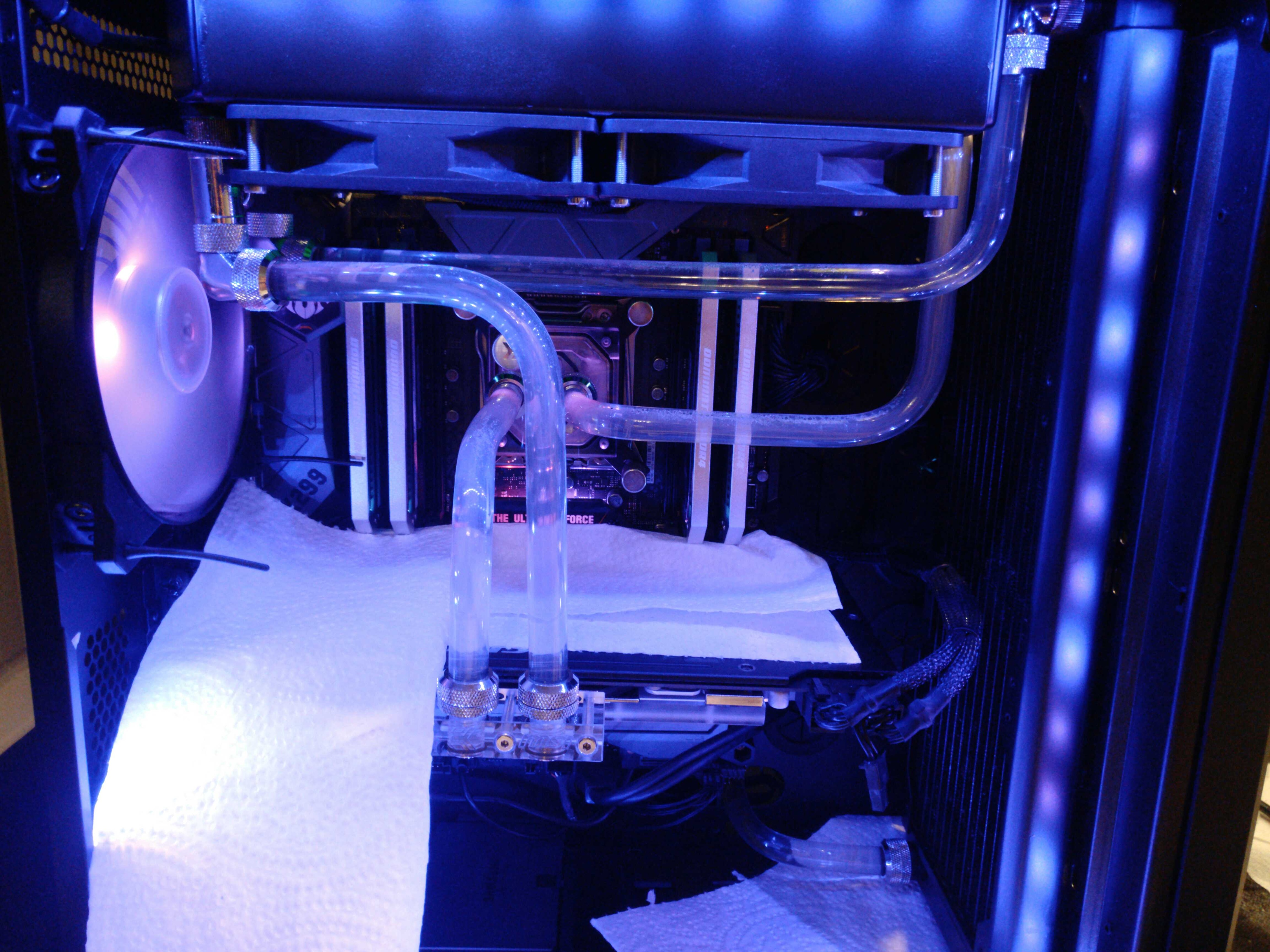

Vandaag het water maar weer eens ververst. Doe dat standaard 1x per jaar. Gelijk maar even een foto van de drain gemaakt zodat duidelijk is hoe het nou precies zit :)
Afbeeldingslocatie: https://tweakers.net/ext/f/30pd7Qie01sFMPp7u5zNdHk2/full.jpg

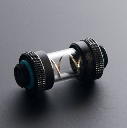

Ik zie net dat je ze ook met glas hebt:Afbeeldingslocatie: https://images10.newegg.com/BizIntell/item/11/133/11-133-331/1_021417.jpg

Ik ben uiteindelijk gegaan voor een custom loop voor het waterkoelen van mijn GPU (RX Vega). Ik heb gisteren mijn setup binnen gekregen bestaande uit;
- EK RX Vega GPU blok
- HW Labs GTX 280mm rad
- EK D5 pomp + 140 res combo
- 2x Noctua redux 140mm fans op 1200rpm (PWM)
- de nodige fittingen, temp sensor inline, T stuk voor drain en een EK quick disconnect
Ik ben gisteren een paar uurtjes bezig geweest en het resultaat mag er zijn!
Loop is tijdens licht gamen rond de 30graden. Kaart komt rond de 32 graden uit.
Tijdens benchmarks na een uur of 4-5 gamen komt de temp max op 42 graden op de GPU.

Hier is een "quick snap" van mn build. Ik ga de top drivebays nog afdekken met een acryl paneel en het boven en onderstuk een beetje afdekken met acryl. En uiteindelijk worden er nog custom cables voor me gemaakt. Daarna zal ik wel een paar goede foto's maken. @PilatuS

Ziet er goed uit :) Misschien nog wat cablemangement doen met de nieuwe kabels erbij. Vind die ledfans toch ook wel erg mooi staan zo.
Je kan trouwens een plaatje in het topic krijgen door de imagetags te gebruiken. [img]...[/]
De PC afwerken met plaatjes acryl is sowieso wel prettig bij deze kast. Heb dat zelf met 3M carbontape gedaan.
Afbeeldingslocatie: https://tweakers.net/ext/f/iOIk7SEyJFNwvlhUavZqVmSB/medium.jpg
Afbeeldingslocatie: https://tweakers.net/ext/f/IYSqRomwa2bowfkcEhgxK3vN/medium.jpg

De cable clutter lijkt inderdaad heel erg maar dat komt vooral omdat alles onderop mn moederbord bezet is hahah. Maar hopelijk met een paneeltje en wat tie rips kan ik t wat minder een doorn in t oog maken.
Jouw pc ziet er erg strak uit hoor, mad props! Ik denk ook dat de gpu in een lager slot zetten wat verschil maakt.

Bij mij zit er ook vrijwel niets op het moederbord en iedere kabel is gesleeved, dat scheelt een hoop.
De GPU in het onderste slot vind ik sowieso wat netter staan. Bij jou zou de bocht van GPU naar CPU dan ook wat mooier worden.
Je zou trouwens ook de slang van de bovenste radiator achter het moederbord kunnen laten lopen. Bij mij gaat de slang uit de rad helemaal naar het frontpanel en daar met een 90 graden bocht naar beneden. Dat maakt het ook weer wat strakker. Het is vaak handig om over iedere aansluiting en iedere bocht na te denken om het zo strak mogelijk te krijgen.

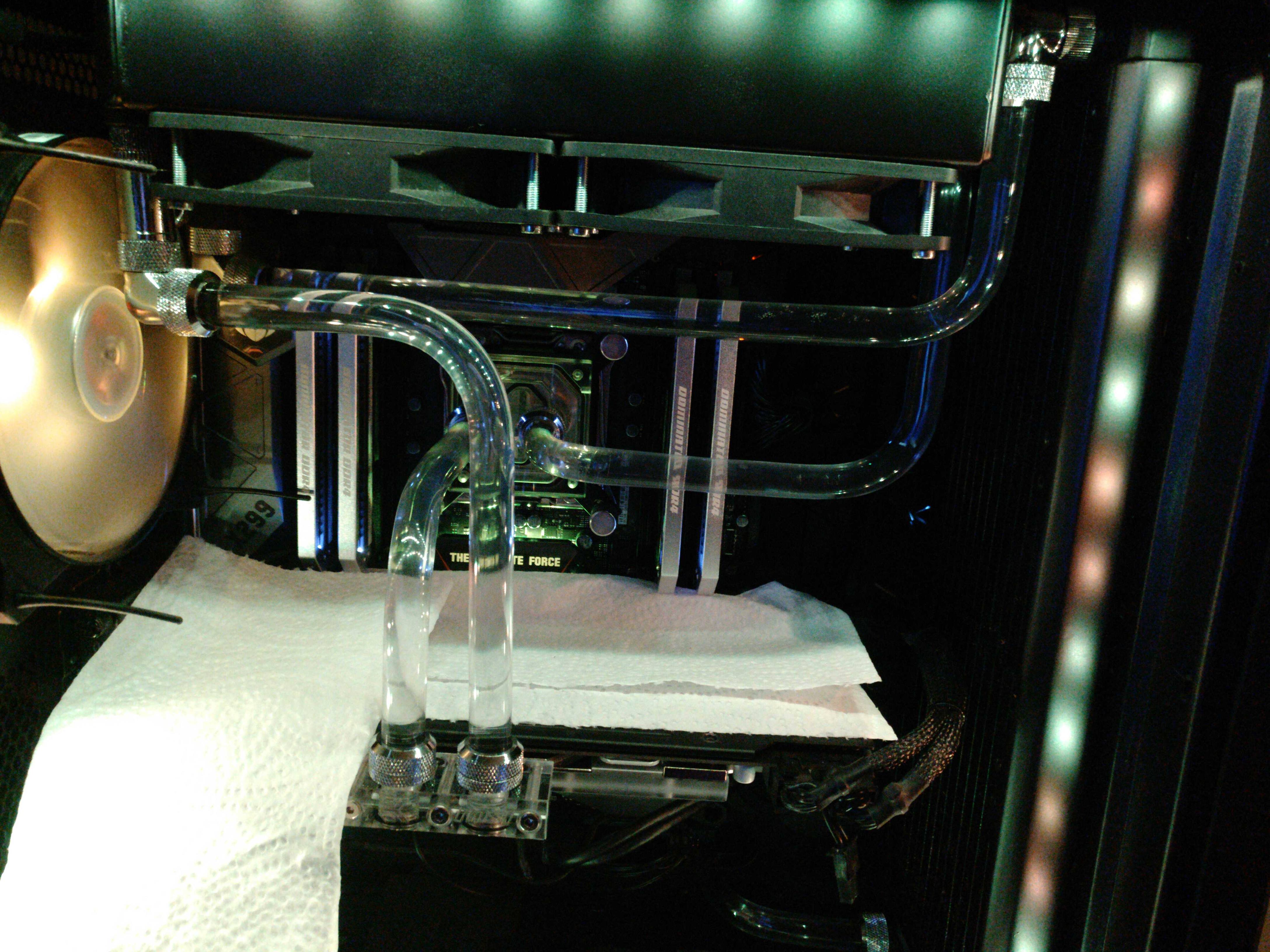

Van de week bijna alle spullen binnen gekregen voor me eerste hardtube build 8) :9~.
Ben der vandaag aan de slag mee gegaan.
Vind dat de tubes (PETG) niet echt strak in de fittingen zitten (Met 3x O-ringen) en was bang met de eerste lek-test dat het fout zou gaan maar alles ziet er op het eerste gezicht er goed en droog uit :D.
1e Lek test
Lek test 2
EDIT:
Iemand ervaring met filters in de WC setup ?
Zie net dat er allemaal nieuwe vuil in me CPU blok zit.
Had alles schoongemaakt maar denk dat er toch ergens nog wat vuil zat.
Is echt klote systeem net 15 min aan het draaien :(.
Kan weer cleanen... dus vroeg me af of er iemand ervaring had met een bepaalde type/merk filter fitting ?

88Gamer88 schreef op woensdag 3 januari 2018 @ 00:20:
Zo maak ik mijn rad's schoon voor ik ze in gebruik neem, want nagenoeg altijd zitten daar soldeer flux resten in, en dat is wat je in je blok ben tegen gekomen, en je nu er weer uit moet halen. ;(

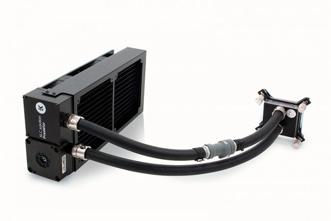

Ik heb een snellader voor mijn elektrische motor en die is watergekoeld. De huidige setup is nogal lomp:
En nu komt het gedeelte waarin het gerelateerd wordt aan dit topic :P Er komt nog zo'n set bij en ik zat erover te denken om een AIO koeler te gebruiken en die als volgt aan te sluiten:
Afbeeldingslocatie: https://i.imgur.com/PoEOOl9.png
Ik moet ongeveer een half uur een tdp van 500W kunnen afvoeren, daarna kan de thermische massa van de laders en koelers rustig afkoelen onder het rijden. Zou dit lukken met een 240mm aio?

500W is erg veel voor een 2x120mm rad.

Klopt, maar de laders draaien maar een half uurtje lang en beginnen op buitentemperatuur. Ook zijn ze vrij zwaar dus kan de massa opwarmen. Oh en geluid is geen probleem dus er kunnen serieuze fans aan hangen.

Erasmo schreef op vrijdag 12 januari 2018 @ 21:37:
Ik neem aan dat die 500W de laad stroom is, niet het verbruik uit de muur, de betere waarde die je moet weten is, wat is de efficiëntie van de lader?
Wat simpel te meten is met een verbruiksmeter, als het niet in de documentatie staat.
De fout die PilatuS met zijn opmerking maakte is dat CPU's nagenoeg 100% van de gebruikte energie omzetten in warmte om berekeningen te doen, dat doet jouw lader toch echt hopelijk niet. :+
Jouw lader aan de andere kant heeft zo als elke transformator/voeding/psu/lader het doel om een bepaalde stroom om te zetten naar een andere, en dat bij voorkeur zo efficiënt mogelijk.
Want als hij 500W laad, en 600W uit de muur trekt, dan hoef je maar 100W aan restwarmte te koelen, en dan voldoet een enkele 140mm rad al eigenlijk.
Ik zou niet naar een betaalbare AIO koeler set kijken, daar die eigenlijk allemaal zwakke pompjes hebben, ik zou eerder voor een set als deze kijken, of een van deze behalve de eerste set.

Nee dat is wat ik ongeveer aan warmte moet wegvoeren in het ergste geval, ik laadt met ongeveer 12kW en heb een efficiëntie tussen de 95-97,5% afhankelijk van het voltage, dus ik moet tussen de 250-500W wegvoeren.
Ik heb zitten kijken naar zo'n Eiswand, en dat is wel redelijk wat ik zoek maar dan met 240mm(ik koel nu met 2x 120mm). Een gewoon waterkoelingssetje kan altijd nog maar ik zoek het liefste iets met de fan, radiator en pomp in één klein pakketje geïntegreerd. Dan hoef ik alleen nog 12V te verzorgen en de slangen aan te sluiten en klaar. Als het allemaal lekker compact is scheelt dat behoorlijk, vergeet niet dat het hele spul altijd mee moet in de topkoffer en volume is vrij kostbaar als je met de motor reist.

Anders de dure EK Water Blocks EK-XLC Predator, welke wel in NL te krijgen is, en vast ook wel wat goedkoper als je doorzoekt.

Beide kunnen inderdaad, wat belangrijk is dat de pomp en reservoir op de radiator zitten, dit bespaard kostbare ruimte.

Nee bestaat niet, er zijn wel aluminium rads, maar dan moet je met een losse pomp werken.
