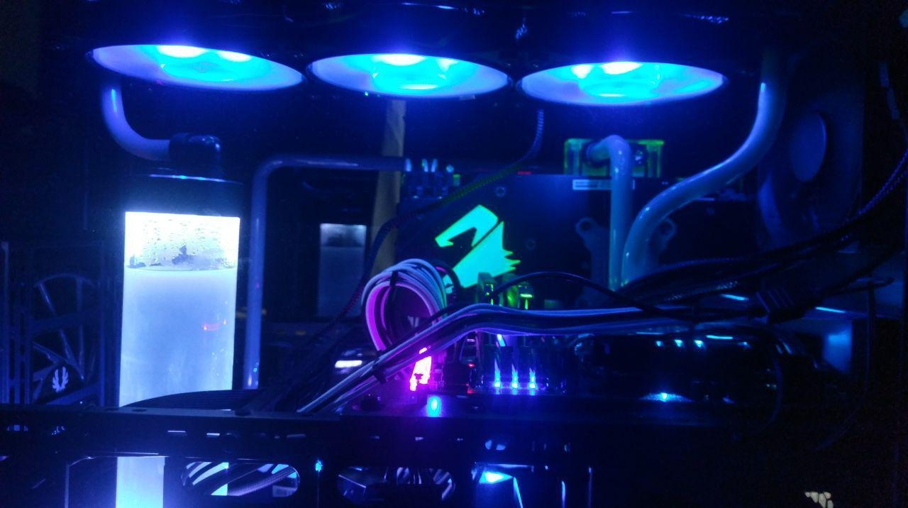

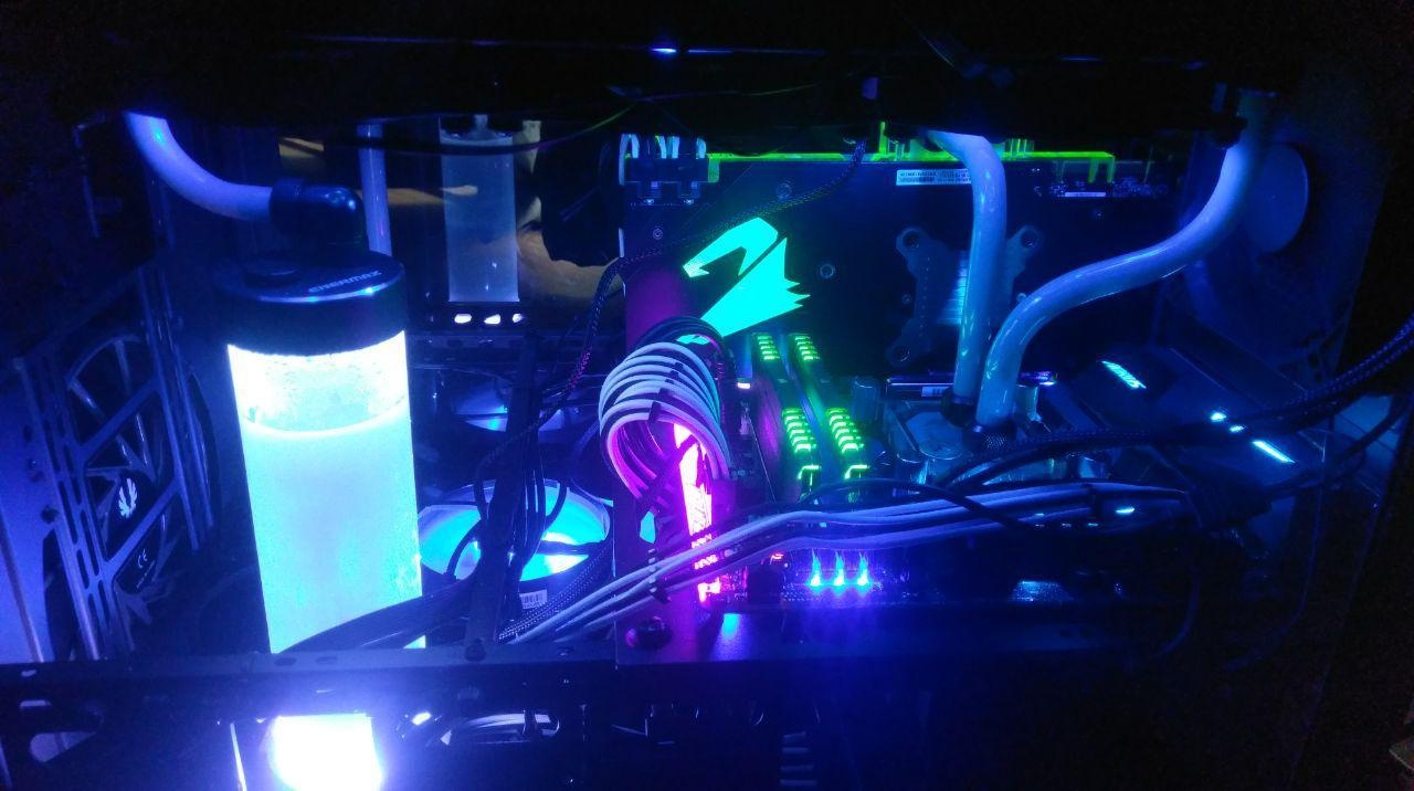

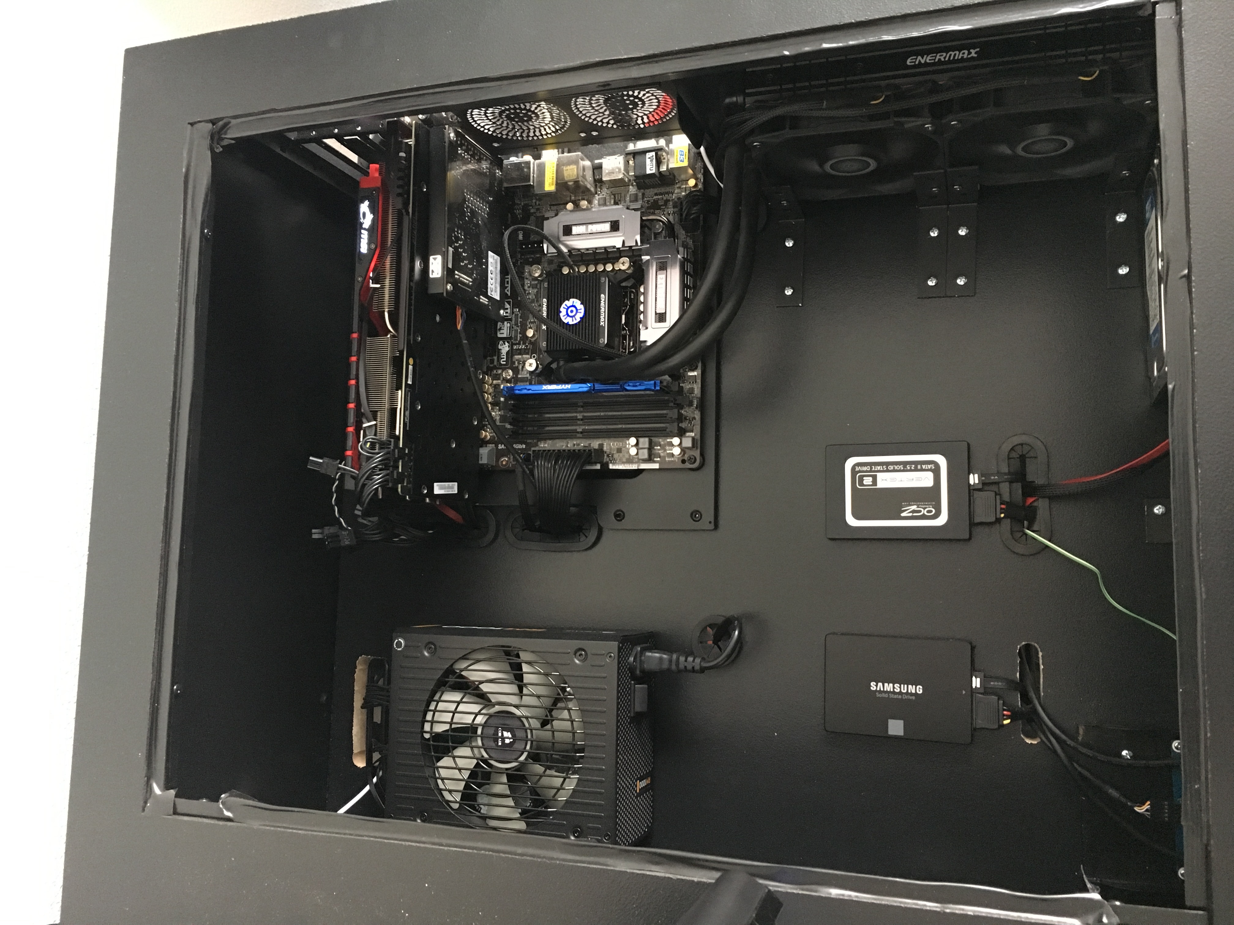

Hier mijn eerste (ondertussen een paar maanden draaiende) waterkoeling-setup... ik ben in de RGB-valkuil gevallen :+
Met m'n huidige kleurenschema denk ik er aan om wat aquarium-(nep)plantjes en -figuurtjes in de kast te bouwen
  • Enermax RGB pump+res combo
  • 2x360mm AlphaCool rad (1 x-flow) die het grootste deel van de tijd uit hun neus staan te vreten (idle dus) :)
  • Gigabyte Aorus 1080TI met RGB waterblock
  • EKWB Evo CPU block
  • Thermaltake Core x5 met aan beide zijden tempered glass
Enorm grote kast, moederbord ligt horizontaal maar daardoor een berg ruimte om alles heerlijk makkelijk in te bouwen. Door het open ontwerp alleen wel lastig om kabels netjes weg te werken...
Afbeeldingslocatie: https://tweakers.net/ext/f/F4LR6JC7QRjNDVwJoJGgdpkY/medium.jpg Afbeeldingslocatie: https://tweakers.net/ext/f/l1rB9c4hSfH7WYHRJgEz9Dy4/medium.jpg Afbeeldingslocatie: https://tweakers.net/ext/f/WGa3ihqx0GrVDF1t4IFKjiLh/medium.jpg

@AvAars Doe je kabels is een beetje netjes man ;) Had er ook geen zin meer in na mijn eerste watercooling.

NLKornolio schreef op zondag 21 januari 2018 @ 07:55:
Dat kan wel wat opgeruimder idd :-)
Afbeeldingslocatie: https://tweakers.net/ext/f/I5RMn49Re9Ir5pBDPSepefip/full.jpg
Afbeeldingslocatie: https://tweakers.net/ext/f/jDrJGK7KkUT1x31FfMtpt2ma/full.jpg
Ja, het is wat stoffig ;-)
en de airbubble is weg :-)

Accident schreef op zondag 21 januari 2018 @ 21:09:
Leuke build, en op de stof na ziet het er heel netjes uit. :+
Alleen kan je wat kleinere foto's plaatsen, die twee foto's hebben net 6.5MB van mijn bundel gegeten! :'(

Voor een systeem als dat moet je eigenlijk custom kabels bestellen of maken die precies op maat zijn om het netjes te krijgen. Sowieso kan het wel wat netter dan dat het nu is, maar het blijft erg lastig. Met mijn PC is het makkelijk om wat er te veel aan kabels is te verstoppen aan de achterkant, maar hier lukt dat gewoon niet. Verder wel een mooie build zo :)

player-x schreef op zondag 21 januari 2018 @ 21:24:
Tnx :-)
sinds een maand of 10 weer eens de kast open, dus idd stof, maar binnenkort vloeistof vervangen en ook grote schoonmaak :)
qua foto size zal ik er volgende keer opletten

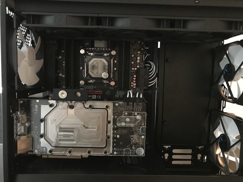

Na enthousiast te zijn geworden van Youtube kanalen als Singularity Computers en met name JayzTwoCents heb ik ook e.e.a. bij elkaar geklikt op ekwb.com en highflow.nl
Ik heb een Fractal Design R6 als kast gekozen vanwege een aantal redenen:
  • Er past een 420 radiator bovenin
  • Er past een E-ATX moederbord in (ik zet mijn EVGA X99 FTW over uit mijn oude kast)
  • Strak en sober design. Ben niet zo'n fan van LED en RGB tierelantijntjes.
  • Kast krijgt goede reviews, ook vanwege goede airflow.
  • Je kunt je videocard verticaal plaatsen met een riser cable.
Ben intussen begonnen met het in elkaar zetten en naast het wachten op een aantal onderdelen die nog binnen moeten komen loop ik uiteraard ook tegen een aantal issues aan die ik vooraf niet had verwacht :P
De 420 rad past er echt net in. Ik heb gekozen voor een EKWB 420 SE die wat dunner is maar zoals je ziet op de afbeelding gaan de fans een stukje over het geheugen heen. Hierdoor moest ik het Crucial geheugen overzetten van mijn oude systeem omdat elk ander geheugen met een heatsink erop te hoog is...
Je kunt bij de videocard zien dat er een stukje thermal pad uitsteekt, dus ik moet hem nog eens uit elkaar halen en er een stukje afknippen. Daarnaast levert Fractal Design de riser cable pas vanaf maart, dus de GTX1070 zit nog nergens op aangesloten momenteel :P
Ik heb er een Intel 750 NVME SSD inzitten in het PCIe x4 slot, verstopt achter de GTX1070. EKWB levert hier zelfs een waterblock voor, dus ik dacht waarom ook niet :D Het aansluiten met PETG maakt het misschien wel wat uitdagender, we shall see.
Afbeeldingslocatie: https://tweakers.net/ext/f/UszloMS2rQs0zoamzYTnZNeJ/full.jpg
Rechts is er in elk geval voldoende ruimte voor de pomp en 250 ml reservoir, die krijg ik deze week binnen.
Als iemand nog tips heeft of dingen die ik beter anders zou kunnen doen, ik houd me aanbevolen :)

Om hier mijn eigen ervaring aan toe te voegen met een i7 4790k@4,7GHz(185W Prime 95 load, 140W tijdens Intel OC tool dingetje), MSI 1080 Ti Seahawk @max spanning/power limit 1,0875v/2062MHz core en een totaal verbruik van ruim 550W tijdens Xcom 2 icm een Alphacool UT60 360mm...piek GPU temperaturen van 56 graden. Hierbij draaien de fans goed hoorbaar(1350rpm, harder kunnen ze niet).
Ik moet er nog een rad bij gaan zetten, want 56 graden vind ik te hoog. Nu is Xcom 2 een heel goed geoptimaliseerd spel *kuch* en dat zorgt voor nagenoeg continue 75% CPU load en 100% GPU load. Fallout 4 bv krijgt maar 2 cores echt op 100% en loopt wat makkelijker voor de 1080ti waardoor die niet de hele tijd aan z'n max zit(~500W en 50 graden).
Dit alles in 2160p en de fps gecapped op 60.
Bedankt voor je bericht!
Meer dan een 120MM erbij gaat niet lukken ben ik bang, tevens zal deze 120MM dan ook de warme lucht in de kast blazen ipv eruit (wat met airflow op zich niet een heel groot probleem moet zijn denk ik)
Ik heb alles in een custom case zitten dus ben behoorlijk beperkt qua rads.
PCDesk4
PCdesk
Edit: Ik heb een Phobya G-Changer 120 V.2 besteld om erbij te plaatsen, hopelijk gaat dit voldoende zijn.

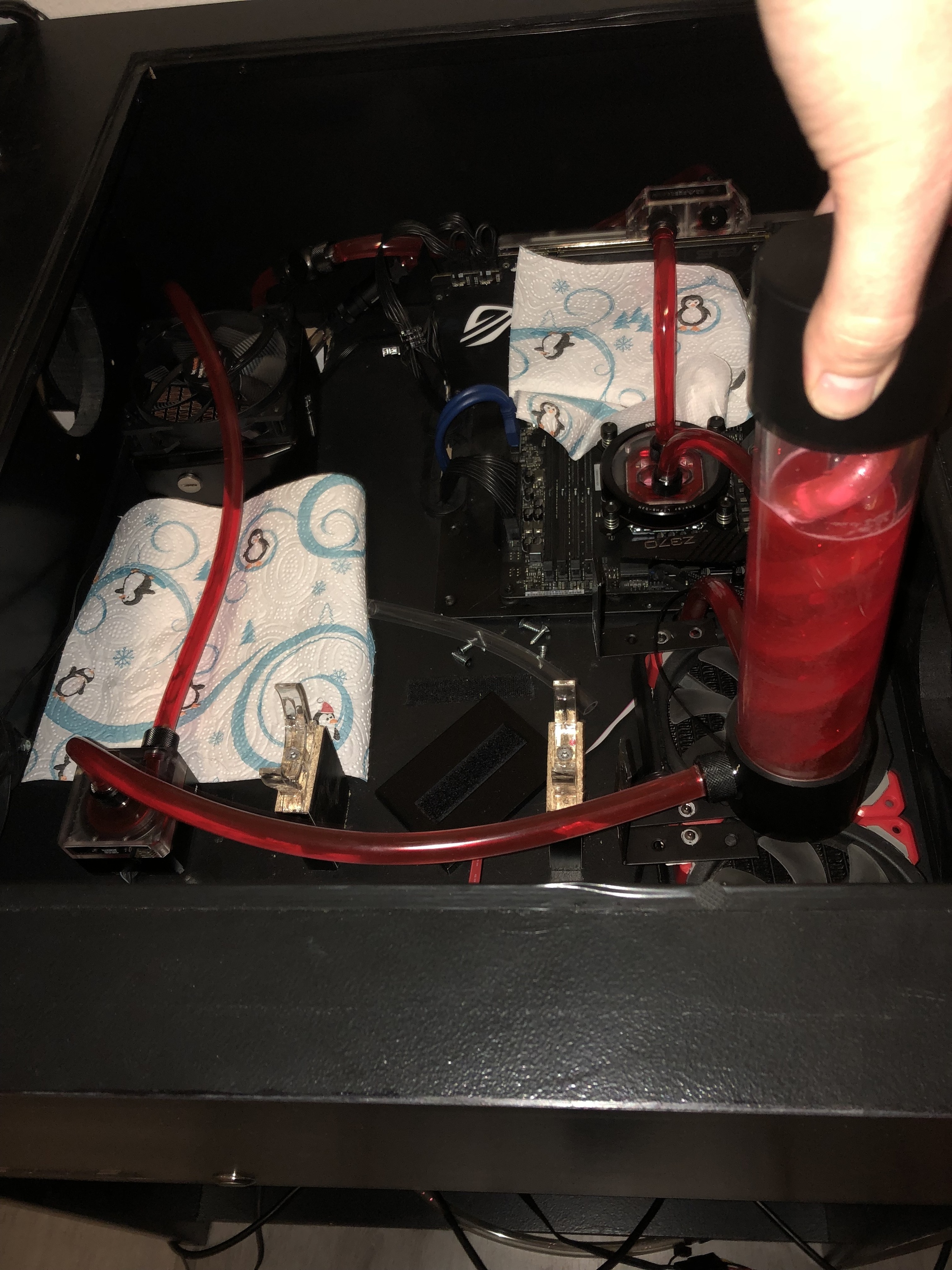

Snel vraagje, al denk ik dat het ernstig is..
Ik heb alles in elkaar, begonnen met de leaktest. Paar keer gestart met atx bridger. Ging prima, zat lucht in pomp dus gekanteld.
Pomp vol, ik wil starten en mijn voeding gaat in kortsluiting, dikke vonk eruit. Zekeringen gesprongen.
Ik hoop dat mijn computer gespaard werd met die atx bridger..
En geen waterlek gevonden. Wat doe ik nu.. :<

De ATX bridger niet in de verkeerde pinnen gedaan ? Verder hangt het natuurlijk af van wat je aangesloten had toen de voeding een vonk gaf. Ik heb zelf een el-cheapo voeding om te vullen en gebruik mijn main voeding daar niet voor.
Eerste wat je kan doen is denk ik testen met een andere voeding.

Zonde, had ik over na moeten denken. CPU snoer zat ook erin. Hoop echt dat de stroom niet die weg gekozen heeft
De atx bridger was een "pre-made" van ekwb. Die zitten goed na controle.
Zou het kunnen, dat 6 fans en een ekwb D5 revo teveel was op 1 molex lus van Corsair Ax860. Dan kom ik nog niet voorbij 1 Ampère.

Hier ook een AX860. Een paar fans en een pomp is geen probleem voor een goede voeding als deze. Blijkbaar is er toch ergens sluiting ontstaan. Zou sowieso even alles langslopen, mischien kan je de oorzaak vinden.

Alles in orde. Vreemd genoeg is de voeding enkel in kortsluiting gegaan.
Met een 350w bronze ging alles vlot.
Nu even wachten op omruiling via 4Launch.

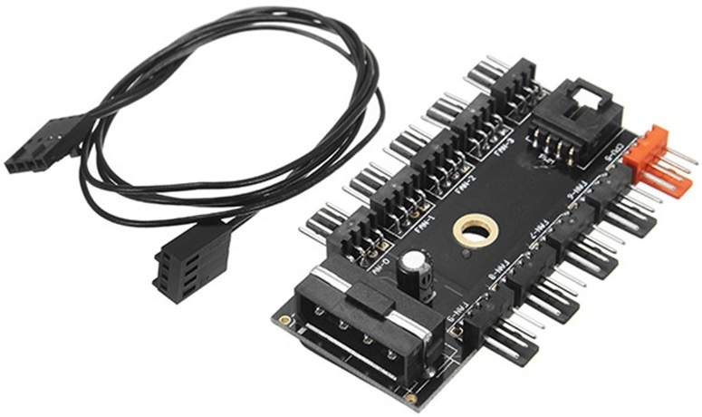

-> heeft iemand een tip ivm een fan hub?
Met een n450 nzxt vooraf geïnstalleerde fan hub kon ik zelfs 3pin fans mee bedienen.
Weet je een losse hub die dat toelaat?
Grts!

Heb je trouwens al eens naar een Aquaero gekeken ?

Die zijn zeker knap, maar ik heb gekozen voor een glazen front en side paneel.
Dus ik zoek toch zoiets als die basic uitvoering van Nzxt
Afbeeldingslocatie: https://sta3-nzxtcorporation.netdna-ssl.com/uploads/product_image/image/193/large_a8d5f15bbaadc26f.png
Werkte fantastisch!

Je hebt ook "niet bay" uitvoeringen van de Aquaero he ;)
https://www.highflow.nl/a...fan-controller-53234.html

Ja de Aquaero 6 LT is echt een veel betere oplossing, heb zelf de aquaero 6 PRO (zelfde versie maar met display), en het mooie er van is dat je je fans en pomp op de water temperatuur kan inregelen.
Heb bij mij water temperatuur regeling zo ingesteld.
  • Pomp snelheid van 25%@35c en lager en 100%@37c
  • Fan snelheid 0%@<35.5c, 25%@35.5c en 100%@37c
Met deze instellingen is mijn systeem alleen hoorbaar (load) als de omgevingstemperatuur behoorlijk boven de 30c komt, en als de fans dan eens een keer hoorbaar zijn, gaat dat zeer geleidelijk zonder hoorbare irritante fan geluids-pitch veranderingen.
Uiteraard is of je fans (snel) hoorbaar zijn afhankelijk van je Watt/rad-oppervlakte verhouding.
want de Aquaero 6 is gewoonweg de beste aansturing voor waterkoeling met goede betrouwbare software, en als hij binnen je budget valt eigenlijk een must.

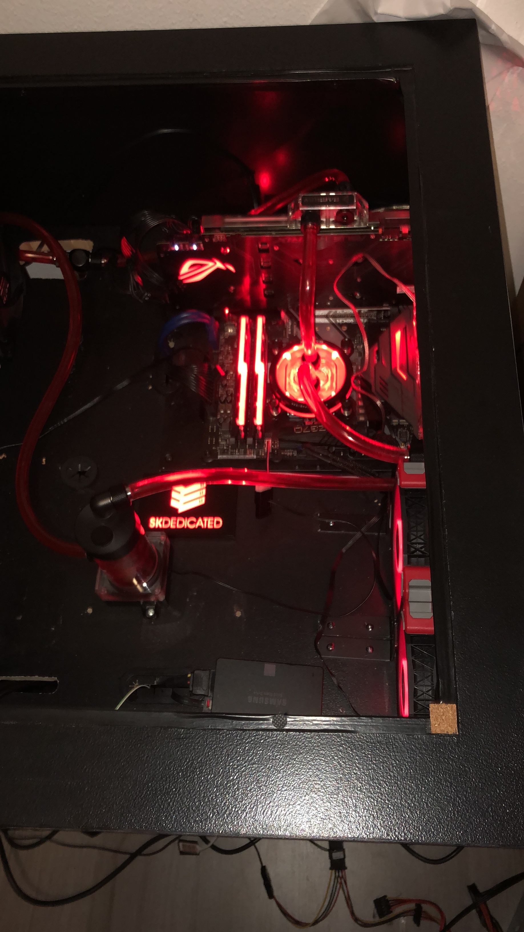

Heeft iemand wellicht tips hoe ik de grote hoeveelheid lucht uit mijn loop kan krijgen.
Dit is mijn eerste keer, heb wat filmpjes opgezocht maar kom er niet uit.
De plug die ik gebruikt heb op te vullen zit rechts van t res, heb het idee wanneer ik deze open zet dat er alleen maar meer lucht bij komt ipv eruit.
Afbeeldingslocatie: https://tweakers.net/ext/f/ttkgbAOSIatzRAzqmrhp7S5N/medium.jpg
  • PilatuS
PilatuS
skdevil schreef op zondag 18 maart 2018 @ 20:14:
Je hebt het jezelf heel lastig gemaakt door het reservoir op deze manier te gebruiken. Normaal draai je de dop van het reservoir open aan de bovenkant en laat je de lucht er op die manier uit. Ik ben zelf altijd zo'n 10 minuten met de kast aan het bewegen tot dat 95% van alle lucht er uit is. Je zal een plek moeten maken waar de lucht er uit kan. Op deze manier is dat heel lastig omdat je nergens een grote waterspiegel hebt waar het netjes kan verdwijnen.
  • skdevil
  • Laatst online: 07-10 10:55
PilatuS schreef op zondag 18 maart 2018 @ 20:18:
Hier was ik ook al een beetje bang voor, met de kast bewegen zal sowieso lastig aan worden gezien het allemaal in een bureau verwerkt zit :)
- Is het verstandig om een ander reservoir aan te schaffen die staand gebruikt kan worden?
- Links achterin heb ik een 3 weg splitter zitten welke naar een stop gaat (voor aftappen) zou het werken om die slang omhoog te handen zodat de lucht er daar uit gaat?
  • PilatuS
PilatuS
skdevil schreef op zondag 18 maart 2018 @ 20:23:
Hier was ik ook al een beetje bang voor, met de kast bewegen zal sowieso lastig worden gezien het allemaal in een bureau verwerkt zit.
Bewegen alleen is sowieso niet genoeg. Je moet een waterspiegel hebben waar het weg kan. Puur alleen een slang in de lucht houden is ook niet genoeg omdat je dan een waterspiegel hebt van zeg 1 vierkante centimeter. Dan zou je aan de slang moeten gaan zuigen om de lucht er uit te krijgen. Opzich is dat wel een optie.
Wat je wel kan doen is een slang met daar een grote trechter of kleine reservoir aan maken. Dan maak je een grote waterspiegel waar de lucht beter uit kan verdwijnen. Ik ben alleen bang dat de dunne slang roet in het eten gooit op die manier.
Heb hier zelf een slang aan mijn reservoir zitten omdat ik het reservoir maximaal gevult wil hebben. Ga ik water in die slang gooien blijft er gewoon lucht in het reservoir zitten. Wil ik die lucht er uit krijgen moet ik aan de slang zuigen om de lucht omhoog te krijgen. Anders zit de slang gewoon vol terwijl er nog lucht in het reservoir zit. En dit is dan nog met een verticaal reservoir wat het makkelijker maakt dan jouw horzontale reservoir. Ik vraag mij dan ook af of een slang met een klein reservoir bij jou gaat werken.
Edit: Als ik zo naar de foto kijk heb ik nog wel een idee. Zorgt dat de radiator rechts los komt te zitten zodat het reservoir aan de rechterkant het hoogste punt word. Dan een slang vastmaken aan de plug aan de rechterkant op de foto bij het reservoir en dan daar vullen en de lucht er uit zuigen. Dus het reservoir omhoog houden terwijl je dat doet zodat je het hoogste punt in de setup hebt. Leg de radiator plat en het reservoir moet je dan zo'n 20cm of meer omhoog kunnen houden.
[ Voor 12% gewijzigd door PilatuS op 18-03-2018 20:33 ]
  • skdevil
PilatuS schreef op zondag 18 maart 2018 @ 20:29:
Bedankt voor je reactie! Ik zie je edit net pas.
Heb als een malle aan die slang gezogen maar merkte geen verschil, had ook het idee dat de pomp gewoon weer nieuwe lucht mee naar binnen zoog maar dat kan aan mij liggen.
Iedere keer als een luchtbel de pomp bereikt dan komt er hoop liquid mijn zuigslang in.
Ik ga morgen het rechtse rad losmaken en plat leggen om vervolgens het res zo hoog mogelijk te krijgen.

Ik zou proberen als je nog slang hebt, de aansluitingen aan de zelfde kant plaatsen, met de de toevoer aan de zijkant, en de zuig zo laag mogelijk.
En als dat niet werkt, is er deze als alternatief, maar is moeilijk te krijgen, maar deze zal vast ook prima werken, daar je lage aansluitingen hebt in een redelijk ruim reservoir met een U-flow.
Edit: Zit nu nog eens naar je foto te kijken, en je hebt aanvoer leiding boven en je afvoer beneden, dan blijft er veel lucht in je rad zitten, leg hem ff plat met de slangen naar boven, en dan is daar ook de lucht uit.
[ Voor 15% gewijzigd door player-x op 18-03-2018 21:22 ]

Ik denk dat dit best een goed plan is, wanneer ik beide slangen aan de rechterkant doe kan ik hem ook tijdelijk rechtop zetten om bij te vullen/ontluchten.
Moet alleen even kijken of er nog een aansluiting zit daar.
Bedankt voor het meedenken!

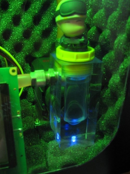

Had vroeger dit reservoir en zelfs dat ging prima :P
Afbeeldingslocatie: https://tweakers.net/ext/f/EzfQdh6i1gLQBrt37NkfT2Jz/full.jpg

Haha dat poppetje ook! :)

  • skdevil
PilatuS schreef op maandag 19 maart 2018 @ 22:28:
Of er iets mis is met de pomp durf ik zo niet te zeggen aan de hand van het geluid. Heb je het ding al eens een tik gegeven met de achterkant van een schroevendraaier ?
Ik heb zojuist alles in elkaar gezet, moet zeggen dat deze pomp behoorlijk luidruchtig is.
Wat mij echter opviel is dat het reservoir geen buisje van boven naar beneden heeft, ontluchten is bijhoorlijk lastig. Wanneer je het res niet compleet vult dan valt de vloeistof als het waren naar beneden en neemt juist lucht mee.
Bestaat hier een oplossing voor? Heb al gezocht naar een fitting met wellicht een stuk hardtube eraan vast maar kan niets vinden.
De pomp snelheid beheren via moederbord werkt niet, blijft constant op 100% draaien.
Denk toch dat ik even kijk naar een fan iets van een controller waarmee het misschien wel kan.
  • PilatuS
PilatuS
Heb je de boel nu draaien met het reservoir staand zoals op de laatste foto, of is de situatie nu anders ?
  • skdevil
PilatuS schreef op donderdag 22 maart 2018 @ 20:35:

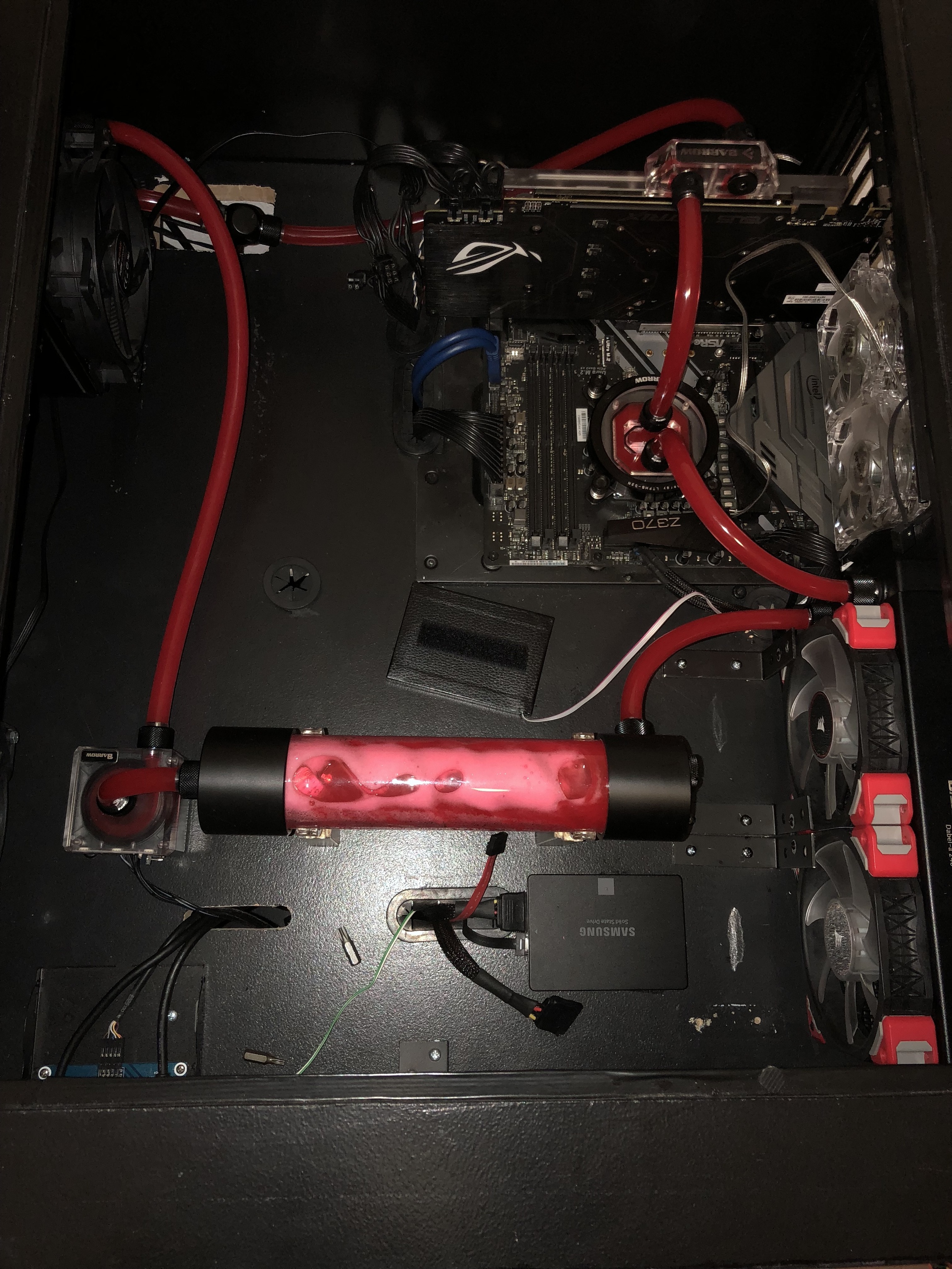

Het is nu inderdaad anders, ik ben voor de liquid.cool pomp/res combo gegaan.
Slechte verlichting hier, foto is wat onduidelijk.
Afbeeldingslocatie: https://tweakers.net/ext/f/Hw7DKdQlbqy4l48Ls5QVVjFN/medium.jpg
[ Voor 5% gewijzigd door skdevil op 22-03-2018 20:38 ]
  • PilatuS
PilatuS
Je zou kunnen proberen om aan de bovenkant van het reservoir even een koppeling met een klein stukje slang en een trechter te plaatsen. Dan kan je het reservoir maximaal vullen en kan de lucht er ook beter uit.
Edit: Waarom je de pomp niet kan regelen, geen idee. Voor ontluchten helpt het wel als je de pomp zo laag mogelijk zet, meer flow maakt het lastig te ontluchten.
Edit2: Kan je die intake slang op het reservoir trouwens niet aan de onderkant op de pomptop plaatsen ? Dan kan je de dop er af draaien en kan de lucht omhoog weg. Mijn intake en outtake zitten 4cm vanaf elkaar op het reservoir maar ontluchten is hier geen enkel probleem. Je maakt het jezelf moeilijk door het water vanaf de bovenkant in het reservoir te laten komen.
[ Voor 61% gewijzigd door PilatuS op 22-03-2018 20:52 ]
  • skdevil
PilatuS schreef op donderdag 22 maart 2018 @ 20:41:
Bedankt! Ga ik doen.

Heb trouwens net deze geïnstalleerd, ter vervanging van de 2x 6xPWM splitters die ik eerst gebruikte.
Afbeeldingslocatie: https://tweakers.net/ext/f/hOBnxxhJM3JEJ2j1hUJWwfeQ/full.jpg
Koste 4 euro inclusief verzenden, hoe kunnen ze het er voor maken. 8)7
Als je trouwens zo een PWM splitter gebruikt kan je het beste alle fans aansluiten, en dan snelheid op 0% zetten, dan langzaam de snelheid opvoeren, de laatste die start op de aansluiting zetten die het RPM signaal door geeft, in dit geval de oranje stekker, dan weet je zeker dat alle fans gaan draaien, ook op lage snelheid.

Heb die controller zoals hierboven besteld aan een goeie 2euro. Zal wel even duren eer die er is, maar proberen waard.

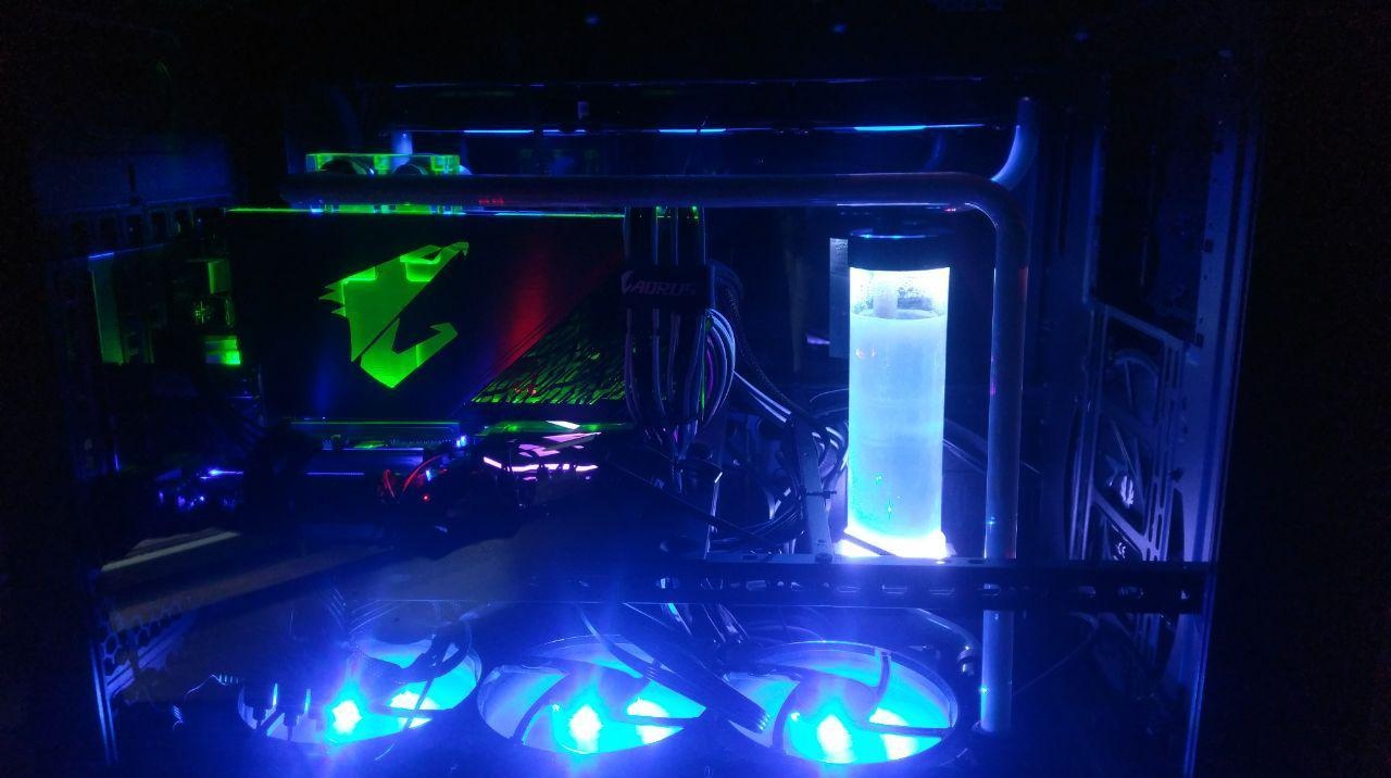

Voorlopig is dit m'n resultaat, vandaag wat PETG opnieuw gebogen, want ik was niet tevreden met wat kleine details.
To do:
- m'n gesleevde kabels plaatsen, maar ik wacht nog op de RMA van m'n voeding.
- PSU cover wrappen, heb decals klaar liggen
- andere exhaustfan, het witte licht steekt m'n ogen uit
Afbeeldingslocatie: http://i67.tinypic.com/33w9vgo.jpg
  • maks11223344
  • Laatst online: 03-02-2023
Spacewide schreef op zaterdag 31 maart 2018 @ 20:38:
To do:
watvoor fan word het? (witte fan zou mooi blauw oplichte?:))
  • Spacewide
  • Laatst online: 10:28
@maks11223344 Ik dacht beetje aan hetzelfde. Die witte fans lichten mooi op als je wat UV (kleur) aanzet.
Mijn fans vooraan tegen 360rad zijn
pricewatch: Phanteks PH-F120SP Zwart/Wit, 120mm
--> contact gehad met Phanteks, zij zeggen dat dit geen goede keuze is.. blijkbaar moet je de MP nemen. SP bevelen ze aan bij AIO systemen.
Fans bovenaan als uitgang zijn (zijn echt goed!)
pricewatch: Scythe Slip Stream Slim 1600rpm, 120mm
Als uitgang achteraan dacht ik om simpelweg een Arctic F12 PWM te pakken en zelf sleeven.
Edit: achteraan is een PH-F120MX geworden.
Build is compleet nu, want de voeding is toegekomen :)
[ Voor 16% gewijzigd door Spacewide op 08-04-2018 07:26 ]
  • Blaat
  • Laatst online: 10:44
Blaat
Moderator Harde Waren / BBG'er
Hardware Fanaat
Ik ga binnenkort ook weer aan de slag met waterkoeling. Ik heb de blokken en pump-res combo iig al besteld bij EKWB:
EK-FC Radeon Vega Strix RGB - Nickel 3830046995667 1 € 152.47
EK-FB ASUS C6H RGB Monoblock - Nickel 3831109821749 1 € 118.97
EK-XRES 140 Revo D5 RGB PWM (incl. sl. pump) 3830046992987 1 € 154.67
EK-FC Radeon Vega Strix Backplate - Nickel 3830046995681 1 € 41.62
Als de blokken binnen zijn ga ik even aan de slag met de loop ontwerpen. Ik heb een witte In Win 303 behuizing en ik wilde alles gaan doen met 1 360mm push-pull config bovenin. Onderop heb ik dankzij mijn E-ATX bord namelijk geen ruimte voor een rad.
Het idee is om met witte pastelvloeistof (e.g. melk-uiterlijk :P ) te gaan werken en alles RGB te verlichten via mijn mobo met Aura software. Daarom ook de RGB blokken en RGB reservoir.
Nu nog kiezen wat voor buizen en wat voor fittingen ik ga nemen. Ik twijfel tussen nickel of witte fittingen. PETG tubing wordt het sowieso, glas is nog wat te hoog gegrepen voor mij, alleen welke diameter...
Ik zit ook te kijken of het mogelijk is mijn GPU verticaal te mounten. Dat wordt wat customizen in een In Win 303 als ik het goed heb begrepen.
[ Voor 6% gewijzigd door Blaat op 10-04-2018 08:49 ]

Update hierop. Uiteindelijk niet door gegaan in de in win 303 en ben voor een thermaltake core p90 gegaan. De loop zit in elkaar en moet alleen nog de laatste details afwerken. Alvast een voorproefje:
Afbeeldingslocatie: https://tweakers.net/ext/f/StDKZzMTaVNtGTn21Qklmm4H/full.jpg
