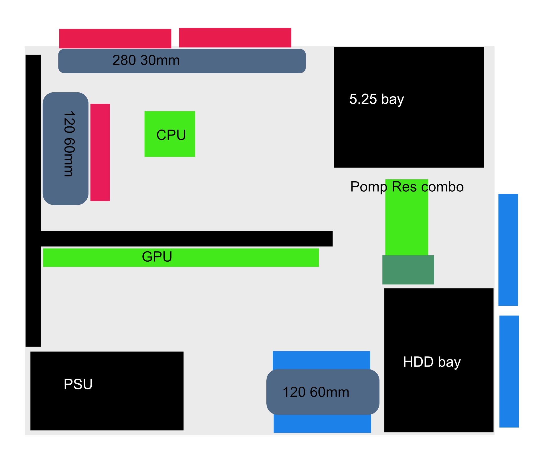

Ik heb een plannetje in men hoofd. Namelijk dual reservoir en elke hardware afzonderlijk koelen op die manier.
My question to you: welke case of merk is diep genoeg, maar niet meteen kolosaal?

Ik zou niet zo snel voor een dual-loop gaan. In de meeste gevallen is een single-loop prima en voegt een dual niets toe. Wat betreft de kast kan je kijken naar iets waar 2 stuks 3x120mm in kan. Bijvoorbeeld 1tje boven in en 1tje voor in de kast.Spacewide schreef op vrijdag 29 juni 2018 @ 09:27:

Misschien moet ik inderdaad maar een case zoeken met 2x 360 ondersteuning. Liefst front en bottom. Want bovenaan komt zoveel warmte uit dat ik liefst frisse lucht onderaan trek. Eens googlen morgen!PilatuS schreef op vrijdag 29 juni 2018 @ 12:55:
Ik zou zoiets doen als je een kleine kast wil: Broodro0ster in "Het Show je Build! Topic"Spacewide schreef op zondag 1 juli 2018 @ 22:00:
Zou trouwens wel gewoon voor boven in en voor gaan. Onder in is gewoon niet ideaal qua koeling. Pak de voorkant intake en de bovenkant als outtake en je hebt ook gelijk goede airflow. Sowieso wordt onder in lastig omdat daar meestal de voeding al zit. Maar weinig kasten zijn gemaakt voor een rad onder in.

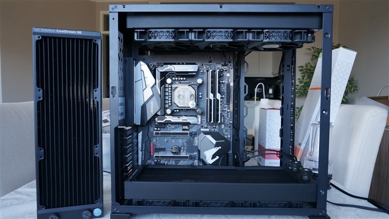

Azerty heeft mijn Lian Li PC-O11 dynamic op de post gezet. Het plooien van buisjes kan weer beginnen.

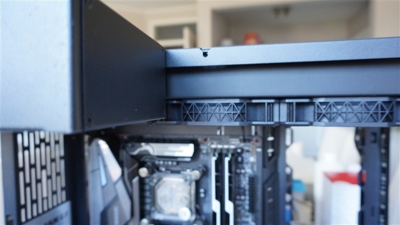

Door ondermaatse temperaturen ben ik mijn build aan het updaten, deze keer wil ik het zo goed mogelijk.
Heb hier 5 radiatoren liggen, maar heb er twee nodig, maar ik twijfel tussen een EKWB PE360 (medium dikke rad) en een EKWB XE360 (dikke rad).
Estetisch gezien wil ik eventueel de dikste radiator bovenaan, maar volgens deze bron (https://www.xtremerigs.ne...xe-360mm-radiator-review/) moeten de fans wel minstens op 1500RPM draaien, maar dan begint het al luid te worden.
Ik wil niet liever dan "even" uitproberen, maar PETG zit niet altijd even mee
Gaat een XE360 een noemenswaardig verschil geven tegenover een PE360 bovenaan?
8700K & RX Vega.
edit: Om mijn vraag zelf te beantwoorden
Gelezen: https://www.ekwb.com/blog/what-is-delta-t/
Review conclusie tussen PE en XE: 15.86% verschil bij 1.0GPM flowrate op 1850RPM (push).
Interessant om toch de XE te plaatsen
8700K & RX Vega.

Hoi,
Ik ben van plan om binnenkort mijn PC te voorzien van waterkoeling. De reden hiervoor is dat ik toch wel wat hitte problemen ervaar, eigenlijk al vanaf het begin dat ik deze PC hebt gebouwd.
hierbij wat specs van mijn PC
NZXT H440 Special Edition.
Asus maximus viii Ranger
MSI geforce 980ti 6G
Intel i7 6700K @4GHz
16gb RAM
2x 512 SSD
2x 2tb HDD
CPU op 100% - 75a80 graden. ( heeft al water koeling, een all in one goedkoop ding )
GPU op 100% 90gr en onstabiel.
De airflow in de h440 kast is een drama, reviews spreken elkaar een beetje tegen hierover maar ik ervaar echt een slechte airflow waardoor de temps hoog worden bij full load.
Het hoeft geen show PC te worden maar het moet vooral functioneel, goedkoop en toekomst bestendig zijn mocht ik de PC willen gaan upgraden over een jaar of 2.
Ik ga deels made in China spullen gebruiken om de prijs te drukken. Overclocken van CPU naar 4.6GHz zou leuk zijn maar geen must, GPU overlocken ga ik er niet mee doen.
Dit heb ik op moment al besteld en is onderweg.
Water reservoir Cylinder 50mm x 160mm ( ebay 15 dollar )
Radiator Aluminium 360mm ( ebay 29 dollar )
PC CPU Water Cooling Block Copper Base ( ebay 20 dollar )
20 stuks 1/4" O ringen ( ebay 2 dollar )
Ik wil dus nog een pomp, een extra 240mm radiator en wat koppelingen / 1/4" fittingen en tube.
Op eBay ken ik vast nog een cheap 240mm radiator vinden en koppelingen/fittingen en flexibele tube.
Het lijkt me niet zo wijs om een pomp te gaan halen van China eBay ivm betrouwbaarheid. hiervoor wil ik een kwaliteits-pomp aanschaffen. Is de D5 wat voor mij?
verder zit ik met het probleem dat ik geen waterblok kan vinden voor mn GPU, het gaat om de 980ti 6G en die is vermoedelijk door ouderdom nergens meer te krijgen, iemand enig idee waar ik deze voor een schappelijke prijs kan scoren? Ik wilde in eerste instantie wachten op de RTX 2080ti Maar ik vind het het geld niet waard dus sla ik deze over en koop pas een nieuwe GPU als de opvolger van de 2080 er is.
Daarbij trek ik met de 980ti tot nu toe elke nieuwe game op hoge setting alleen zit ik dan met de temperatuur die te hoog wordt.
andere optie is om de 980ti te verkopen en een 1080ti te halen ivm waterblocks maarja das toch wel een investering die ik eigenlijk niet echt nodig vind. Iemand tips??
De volgende stap is om de stock fans te vervangen van de kast, dit zijn er geloof ik 6?
Ik zat zelf te denken om deze allemaal te vervangen voor de Enermax Twister Pressure DF, 120mm of de Noctua NF-P12 PWM. deze leveren best wat druk ivm radiatoren en zijn best stil.
De 360mm zal komen waar de HDD bay zit, deze sloop ik eruit. De 240mm zal bovenin komen van de kast.
Tips erg welkom, ik heb nog nooit water koeling gedaan / gehad. Uiteraard heb ik deze deel 3 al doorgenomen maar hijs behoorlijk verouderd. ( links en plaatjes werke niet meer )

Een rad van aluminium gebruiken met een blok van koper is helaas wel een heel slecht plan. Of alles van aluminium of alles van koper, maar niet door elkaar.
Een D5 pomp is altijd prima. Waterblok misschien kijken of je ergens die 2e hands kan vinden. Er wordt regelmatig van alles voor weinig aangeboden. Een andere GPU kopen kan natuurlijk ook. Af en toe komt er nog wel eens wat voorbij met waterblok er al op voor een goede prijs.
Als je geen galvanische corrosie wild hebben, mix absoluut geen aluminium en koper met elkaar, radiatoren met aluminium koel ribben met koperen leidingen is trouwens totaal geen probleem.
En ja de D5 is een prima pomp, kies bij voorkeur een PWM uitvoering.
Lees hier meer over: PWM wat is het, hoe gebruik ik het met mijn fan en waterpomp
Als je geen blok voor je kaart kan vinden, bel dan rechtstreeks met www.aquatuning.nl en/of www.highflow.nl, als die het niet meer hebben/kunnen bestellen, wordt het heel moeilijk.
En tenzij je een kleurtje echt wilt voor het effect, neem heldere koel vloeistof, zoals deze, en als je een kleur wilt neem dan bij voorkeur gekleurde slangen.
En vooral lees je zelf in voordat je begint, dit is een goed begin.
En doe een https://www.google.com/search?q=starting+with+water+cooling
En leer van de fouten van de gene de voor je zijn gegaan, begrijp me niet verkeerd, waterkoeling op zich is niet bijzonder moeilijk, maar je moet wel wat basis kennis hebben van wat je wel en niet moet doen.

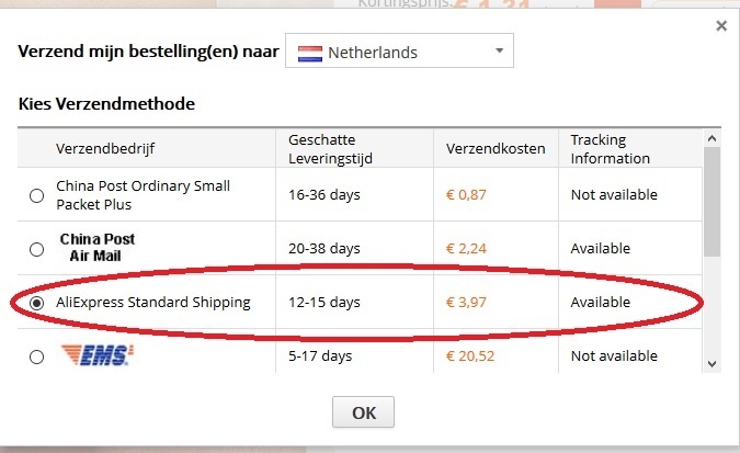

Altijd alles bestellen met AlliExpress Standaard verzending, heb 80% binnen 2 weken in huis, en 99% binnen 3 weken, meestal gratis, maar ik betaal liever iets dan dat ik 2 maanden op een boot moet wachten!daarna is het helaas wachten aangezien China verzendingen wel 2 maand ken duren. dus dan zal het even stil zijn aan mijn kant.

Het liefste zou ik een case gebruiken waarbij NERGENS een fitting boven hardware hangt. Moederbord dus horizontaal bovenin, voeding uit de weg, GPU niet at risk, HDD's en SSD's uit de weg, etc. Aan de andere kant, zal het allemaal wel loslopen en kan ik waarschijnlijk net zo goed in deze case blijven werken.
Nu zal ik al dat ik tenminste voor ~400W TDP moet gaan koelen. Dat zou een 280 rad bovenin de Silent Base betekenen en een slimline 240 voorin. Ik heb juist deze case echter omdat ik dus nog de nodige opslag kwijt moest (begon met 6x HDD en 2xSSD hierin). Eventueel zou er een 120 achterin kunnen of op de bodem van de case. Maar daar wil ik eigenlijk graag een pomp + reservoir plaatsen.
Al ik voor de 2080 Ti en AMD chip bij EK naar een setje kijk, kom ik daar al snel over de €550 uit. Ik snap dat vanaf niets beginnen kostbaar is, maar dit moet toch wel iéts goedkoper kunnen? Voorheen heb ik altijd onder de €400 kunnen blijven voor waterkoeling setjes.
Als ik het zo bekijk, zou ik misschien beter voor een G12 bracket + X52 kunnen gaan voor de GPU en kunnen kijken of er een simpele 240 oplossing is voor de Ryzen. Natuurlijk wordt dat dan een stuk warmer, maar vooral voor de CPU is dat niet zo erg. (De GPU boost is wel iets waarvoor het uitmaakt).
Ik gebruik het systeem voor productiviteit (foto video en sporadisch audio) en games. Juist door Photoshop & Dimension CC / LR wordt de CPU nog wel eens een uurtje nonstop 100% gedraaid, VM taken willen em ook nog wel eens constant 60C houden met luchtkoeling en met een zware game loopt het geluid soms een beetje uit de klauwen nu. (44dB - GPU 76C en CPU 71C)
Wat is wijsheid? Kan waterkoeling voor een dergelijk systeem echt niet voor minder dan €600?
(Dan ga ik uit van een EK Evo block, pomp-res combo, EK Vector, flex pijp, 1x 280 en 1x slim 240, 14 ofzo fittingen, vul en drain ports.) (En dan sla ik de vloeistof, dopjes en andere losse zooi en koelpasta nog over)

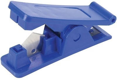

Die slangen hoeven niet eens helemaal netjes te zijn. Ik gebruik altijd gewoon een schaar waarbij ze alles behalve perfect recht zijn. Gewoon flink aandrukken op de koppeling en dan de ring vastdraaien is genoeg.player-x schreef op woensdag 17 oktober 2018 @ 16:02:
Gebruik al 15j waterkoeling, nog nooit lekkage gehad, wel moet je zorgvuldig netjes recht je slangen snijden, en de koppelingen goed in elkaar zetten.
Heb zelf wel 1x een lekkage gehad, maar dat is alweer meer dan 10 jaar terug. Kwam door een stuk plexiglas wat was gaan scheuren, waarschijnlijk door mijn eigen fout dat de koppeling te strak zat. Verder ook nog nooit een lek gehad. Zeker bij de koppelingen is die kans extreem klein. Ik heb 100'en slangen aangesloten en niet 1x een lek gehad. Ik controleer de boel altijd heel goed op lekken voordat de PC aan gaat en dus niet 1x een lek gehad bij een nieuw build.
Een kast kopen waarbij er geen koppelingen boven onderdelen zitten is inderdaad nergens voor nodig
Slecht afgesneden slangen, verhogen de kans lekkage met een factor 10 denk ik zo, en hoewel zelfs 10x een zeer kleine kans het risico in de praktijk nog steeds nauwelijks verhoogt, steek ik daar een paar min extra in, om gewoon zeker te zijn dat de verbinding echt goed is.PilatuS schreef op woensdag 17 oktober 2018 @ 16:17:
Gewoon een slangen snijder kopen, op Ali kosten ze minder dan €1 inc. verzend kosten (in NL vaak +€5), maar je hebt iig wel altijd een rechte cut.

De layout zal zou als volgt worden:
Heb na uitgebreid zoeken nog niet echt een case gevonden die ik écht handig vind om in te bouwen die de meerprijs waard is. Eén van de nieuwe Difine 6 cases zou kunnen, sommige NZXT cases / Corsair cases zien er wel goed uit, een Evolve X is misschien aardig, maar ik overweeg nu eigenlijk dan toch ook maar om zelf horizontaal te gaan bouwen, ook ivm storage eisen etc. (en dan wordt het dus een "PC-Desk".
Met een €180 case + 600 water, nieuw bord voor SSD vervanging van 2/4 HDD's, naast de CPU, wordt het allemaal een beetje te gek misschien.

foto's volgen van de uiteindelijke setup, als ik klaar ben met passen en meten (en frankstein stijl alles bevestigen)

Nou, met aanvankelijk wat tegenzin toch je advies in deze maar opgevolgd. Het voelde namelijk zo tegenstrijdig, een case met 20L minder inhoud voor de rebuild...player-x schreef op vrijdag 19 oktober 2018 @ 17:29:
Ik kan je echt de R6 adviseren, is een genot om een systeem in te bouwen
Heb een halfjaar geleden een systeem gebouwd met 2x 280 rads in een Fractal Design Define R6, voor een 1080 Ti SLI build dat 3x 1440p moest aansturen, voor een vriend met geld over.
Maar heb nu een R6 staan (zonder raam en zonder USB C, heb toch al 2 van die poortjes en liever wat demping) en ga er dit weekend maar mee aan de slag.

Met 4HDD's en 2SSD's, passen er alsnog een 360 rad bovenin en een 280 voorin. Hoop dat met wat Silent Wings 140's en 3x Cryotech 120 Radiator fans dit alles nu stilletje kan gaan draaien op mooie temperaturen. Ben vooral benieuwd of ik nog steeds 70+C ga zien op GPU & CPU na uren renderen.
Denk dat ik de achterin een 140mm naar binnen ga laten blazen om m'n VRMs en ram wat luchtstroom te geven, hoewel daar nou net weer geen filter voor zit. Beetje bang dat ik met 2x 140 intake en 3x 120 out en dan nog een fan achterin teveel negatieve druk in de case creëer.
