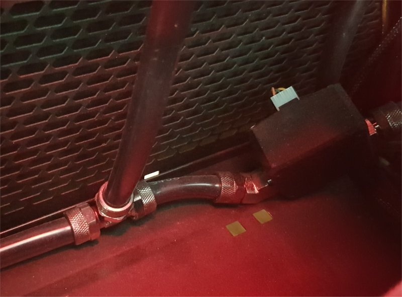

@joon
De drain gewoon op het laatste punt doen. Ik heb zelf een T stuk met een stuk slang van 40cm er aan zitten. Op die manier kan ik die slang makkelijk 20cm onder het bureau krijgen waar de kast staat. Dat maakt drainen met een emmer er onder erg makkelijk. Aan het einde van die slang zit een fitting met een schroefdop er op.
Bij waterkoeling is het meest optimale om de loop zo kort mogelijk te maken. De volgorde van onderdelen en waar de rad zit maakt niets uit. Het water stroomt zo snel door de setup dat de watertemp na 1x CPU en 2x GPU nog geen halve graad hoger is. Sluit het dus aan wat het makkelijkste, kortste en het mooiste is.
De D5 pomp direct op de kast monteren met een bracket zou ik dus sterk afraden. De pomp geeft enorm veel trillingen door. Montage met iets er onder wat geen trillingen doorgeeft scheelt heel veel herrie.
Er is ook een Aquaero die alle functies heeft van het model met scherm maar dan zonder scherm. Het kost even wat geld, maar wat je er voor terug krijgt is het meer dan waard.

Ik had een probleempje met 1 van mijn video kaarten, van de 3 die allemaal parallel staan.
Toen alles nieuwe was (paar maanden geleden) worden er 2 ongeveer dezelfde temperatuur rond de 47 graden en de derde deed ongeveer 10 graden meer onder full load uiteraard.
Maar sinds een paar dagen werd het verschil groter en groter, tot een max verschil van 29 graden, de derde kaart werd dus 76 graden Celsius 8)7
Toen dacht ik al dat blok zit dicht geslipt.
Vandaag even alles uit elkaar gehaald en ja hoor:
Afbeeldingslocatie: https://i.imgur.com/8GPXAucm.jpg
Vergelijk even met een kaart die nog gewoon normale temps haalde:
Afbeeldingslocatie: https://i.imgur.com/417KJMLm.jpg
Ook een klein beetje troep...
Mijn vragen zijn:
Waar komt die troep vandaan, is dat allemaal koper oxide deeltjes van de radiatoren ?
Ik heb de rads goed schoongemaakt met schoonmaak azijn (Zijn van EK btw.)
En ik gebruik ook vloeistof van EK, die UV blue premix.
Hoe kan ik dit het beste verhelpen voor in de toekomst en hoe kan ik de huidige situatie nu het beste oplossen ?
Gewoon alle schroefjes los maken van het waterblok en met een tandenborstel of iets dergelijk de micro kanaaltjes schoonmaken ?
Kan ik die O ring dan hergebruiken of nieuwe ? of invetten ?
Jullie hulp word zeer gewaardeerd _/-\o_
Ohja ik gebruik Primochill advanced LRT tubing, dei volgens het internet weinig tot geen last van plasticizer leech zouden moeten hebben, maar dit lijkt er toch wel op ...
Edit2: hier de links voor grotere plaatjes: http://i.imgur.com/8GPXAuc.jpg en http://i.imgur.com/417KJML.jpg
[ Voor 9% gewijzigd door JohnnyV op 12-07-2017 12:57 ]
johnnyverhoeff schreef op woensdag 12 juli 2017 @ 12:03:
Mijn vragen zijn:
Het kunnen 2 dingen zijn. Of het is corrosie door mixen van verschillende metalen. Of het zijn algen door de verkeerde vloeistof te gebruiken. Ik kan zo op de kleine plaatjes niet heel veel zien.
Sowieso is vloeistof een lastig iets bij waterkoeling. Heb zelf ook ooit eens algen gehad en 2 jaar terug weer gezeik gehad met EK vloeistof. De laatste keer met het spul van EK zaten er binnen 2 maanden al vreemde gele brokken meuk in de setup. Wat voor mij nu al heel lang wel goed werkt is gedestileerdwater met een stukje zilver en anti corrosie middel. Ook al is mijn hele setup met spullen van koper draai ik nog op deze manier. Hiervan weet ik 100% zeker dat het geen algen of corrosie geeft al zit de vloeistof er 3 jaar in.
Schoonmaken kan prima zoals je zelf aangeeft. De o-ring vervangen zal meestal niet nodig zijn. Het is wel heel belangrijk de schroeven kruislinks aan te draaien zodat de top netjes op alle punten even veel druk heeft. Iets als invetten is ook niet nodig.

PilatuS schreef op woensdag 12 juli 2017 @ 12:37:
Dank je voor je antwoord.
De metalen die ik in de loop heb zijn koper (rad) en nikkel plated koper blokken.
Dat zijn (volgens mij) metalen die wel gemixed mogen worden zonder galvanische corrosie verschijnselen.
De vloeistof is van EK een premix met anti biociet en anti corrosie toevoegingen, dus lijkt me aan de ene kant raar dat er dan alsnog alg vorming kan optreden, maar ik ben geen expert op dit gebied dus ik kan het mis hebben.
Het ligt dus waarschijnlijk niet aan de slangen ?
edit: heb ook het hele verhaal bij EK neergelegd en wacht daar nog op antwoord...
Ik heb links toegevoegd bij de vorige post voor grotere plaatjes
[ Voor 3% gewijzigd door JohnnyV op 12-07-2017 12:59 ]
Het kan ook nog de vloeistof zelf zijn. Soms valt de vloeistof zelf uit elkaar en krijg je ophopingen van componenten van de vloeistof. Dat had ik dus ook met een bepaalde type EK vloeistof.
Dat het aan de slangen ligt zou ook nog kunnen inderdaad. Het blijft heel lastig te zeggen zonder goed naar de meuk te kijken die nu in het blok zit.

Je kan alles gebruiken als drain wat je maar wil. Opzich kan je iedere slang op iedere plek hiervoor gebruiken. Dus ja, dat kan je inderdaad doen.
Wel is het zo dat je drain op de laagste plek moet zitten. Het water wat lager zit dan de drain zal er anders niet uitkomen.
Wat ik het makkelijkste vind: Pak de slang op de laagste plek. Knip deze door en zet er een T stuk in. Maak een stuk slang aan het T stuk met een eind dop of kraan. Deze slang prop je ergens uit het zicht in je kast.
Hier is hoe het bij mij zit:
Afbeeldingslocatie: https://tweakers.net/ext/f/pfOtAdgSv08F9vWGq3syPaug/full.jpg
Aan de linkerkant van het T stuk zit een slang die 40cm lang is. Ga ik drainen hang ik deze slang naast het bureau boven een emmer. Dan haal ik de schroefdop op het einde los en al het water van de complete setup loopt er netjes uit. Dit T stuk zit al op de laagste plek in de setup, maar omdat de slang nog eens 40cm is kan deze makkelijk uit de kast boven een emmer komen en zit het einde van de slang ook nog eens makkelijk 30cm lager dan welk punt dan ook in de PC.
