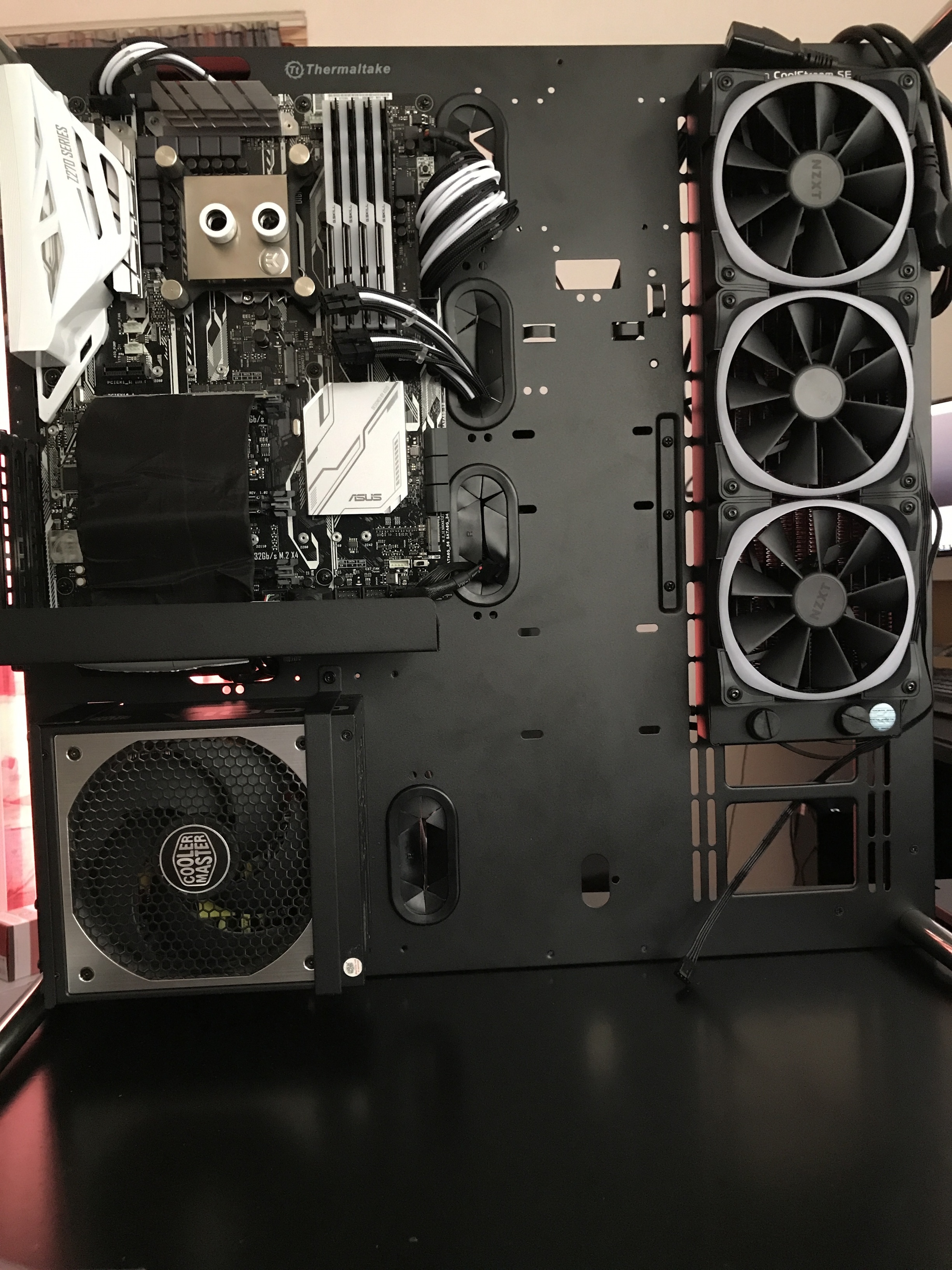

Aan het testen of mijn rads wel in de case passen, in de build gaan een 360 coolstream se en een 240,2x 1080, cpu en een d5 pump res combo van ek.
iemand nog aanbevelingen voor 2 120mm fans in pull?
Afbeeldingslocatie: https://i.imgur.com/ElQcIP3l.jpg
MrVegeta schreef op zondag 15 januari 2017 @ 22:08:
Misschien was het niet helemaal duidelijk, maar de lijst die ik had gepost is mijn huidige setup. Niet de setup wat ik van plan ben om te gaan bouwen. Mijn plan is om een 240mm radiator te gebruiken, misschien twee als het niet zo lastig is om later nog een radiator aan de loop toe te voegen als dat nodig is.
Later toevoegen is natuurlijk geen enkel probleem. Vloeistof er uit, rad plaatsen, slangen aansluiten en weer vullen.

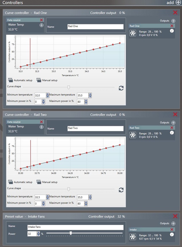

Oh ja en een puntje is natuurlijk de fans en een eventuele fancontroller. Op mijn moederbord heb ik een aantal fanheaders zodat ik ze software matig kan instellen. Zijn er ook fancontrollers waarmee je softwarematig settings kan regelen?
Als je serieus met waterkoeling aan de slag gaat koop dan een Aquaero. Een fancurve op basis van watertemp werkt altijd het beste. Ook kan je dan de fans met PWM aansturen wat sowieso veel beter werkt.
Hier een screenshot van mijn fancurve.
Afbeeldingslocatie: https://tweakers.net/ext/f/05nuOpXA4LYRuXQszrOqGwFV/full.jpg
Verder kan je nog heel veel meer met een Aquaero doen. Ook de pompen en led's aansturen kan er mee en nog zo enorm veel meer.

  • jottem1997
  • Laatst online: 25-09 15:15
Hallo medetweakers!
Ik ben bezig met mijn 1ste custom build hard tube game pc. (hieronder specs welke buizen etc etc..)
Echter loop ik nu tegen een probleem aan. Naar mijn gevoel sluiten de fittings de buizen niet voldoende af. Het lijkt net alsof het gewoon simpel weg te los zit... Heeft iemand hier ook ervaring mee?
Volgens mij heb ik namelijk wel de juiste fitting en buizen gekocht allebei 12mm toch?!
HELP?!
Een paar kleine specs:
Fitting: http://www.sicomputers.nl...ting-12mm-g1-4-weiss.html
Buizen/Tubing: http://www.sicomputers.nl...2-10mm-500mm-2-stuck.html
Pomp/Pump:
Radiator: http://www.sicomputers.nl...m-inkl-pumpe.html[/url]ml
CPU Koeler: http://www.sicomputers.nl...macy-evo-full-nickel.html
Case: Thermaltake Core P5
Motherboard: Asus Prima Z270-A
CPU: i7-7700K
GPU: 1080Ti
SSD: Samsung 960 EVO 1TB
RAM: G.Skill Trident RGB 32GB 3000Mhz RGB Multicolor
FANS: NZXT Aer RGB120 Triple Pack
Cooler Master V Series V1000 Full modulair + Custom Cables from Cablemod
Afbeeldingslocatie: https://tweakers.net/ext/f/mFJxfJQVc7IA3ZiKg9RCl4ZH/thumb.jpg
  • westergas
  • Laatst online: 01-10 08:34
westergas
rikkie_pc
jottem1997 schreef op woensdag 14 juni 2017 @ 09:39:
Hallo medetweakers!
Je moet de buizen goed door de 2e O-ring duwen. Let op dat je de O ring niet beschadigd. Je kan een randje van de buis afschuren en deze nat maken zodat het wat makkelijker gaat.
rikkie de zwerver TweakersIII (TandjeBij!)
