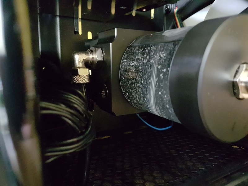

iemand een gouden tip om een reservoir van dit soort troep schoon te krijgen?
[img]https://valid.x86.fr/cache/banner/q3c163-6.png[/img]
PhatFish schreef op vrijdag 01 juli 2016 @ 21:34:
De processor wordt doodleuk 66,5°C en throttled terug naar 1,4GHz. Natuurlijk gebeurt dit tijdens de meest uitdagende shootouts in games, met enorme framedrops als gevolg.
De kans is groter dat hij throttelt door de slecht gekoelde VRM's op het moederbord dan door de temperatuur van je CPU, 66,5 is te warm, maar volgens mij gaan de FX chips nog niet throttelen op die temperatuur.
  • kobus71
  • Laatst online: 29-05 20:00
huntedjohan schreef op zaterdag 09 juli 2016 @ 14:00:
weet niet of ik de vraag hier behoor te stellen of in een ander topic, maar ik heb een reservoir wat lange tijd niet is gebruikt (komt uit een zalman reserator xt) Nu zit er in dit reservoir heel veel groene drap (zo te zien heeft er groene vloeistof in gezeten). hoe kan ik deze drap er goed uit krijgen? heb al veel weg gekregen, maar krijg niet alles weg, en weken lijkt geen nut te hebben.
Dit zal ook opgaan voor je reservoir.Wat tips van EKWB himself:https://www.ekwb.com/blog/how-to-clean-water-blocks/
Voor koper werkt ketchup perfect. Ik vermoed alleen dat die van Zalman aluminium is. Als het dat is zou ik het niet eens gaan gebruiken. Koper en aluminium zijn geen vrienden van elkaar. Zelfs met speciale vloeistof kan het problemen geven. Ooit eens een reservoir gehad waar een stuk aluminium in zat. Dit gaf flinke corrosie. Sindsdien wil ik niets meer van aluminium in mijn PC hebben. Alles van aluminium is prima, maar samen met koper is het ellende en tegenwoordig is vrijwel alles van koper of plastic. Alle oude setjes van Zalman maakte gebruik van onderdelen met aluminium.

PilatuS schreef op zaterdag 09 juli 2016 @ 22:02:
denk ook idd dat het reservoir van aluminium is. heb hem nu met iemand mee gegeven die m gaat proberen te stralen (dit ook omdat lak van de binnenkant begon te bladeren). als ie terug is ga ik bekijken hoe dat geworden is, en of het zin heeft om het reservoir te blijven gebruiken. op zich wel mooi reservoir met ruimte voor temp sensoren e.d. erin.

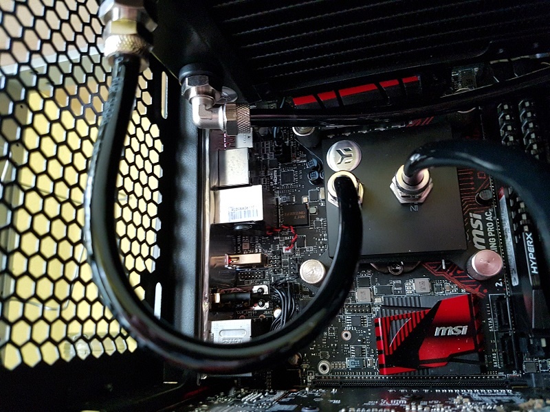

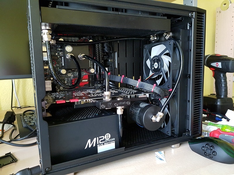

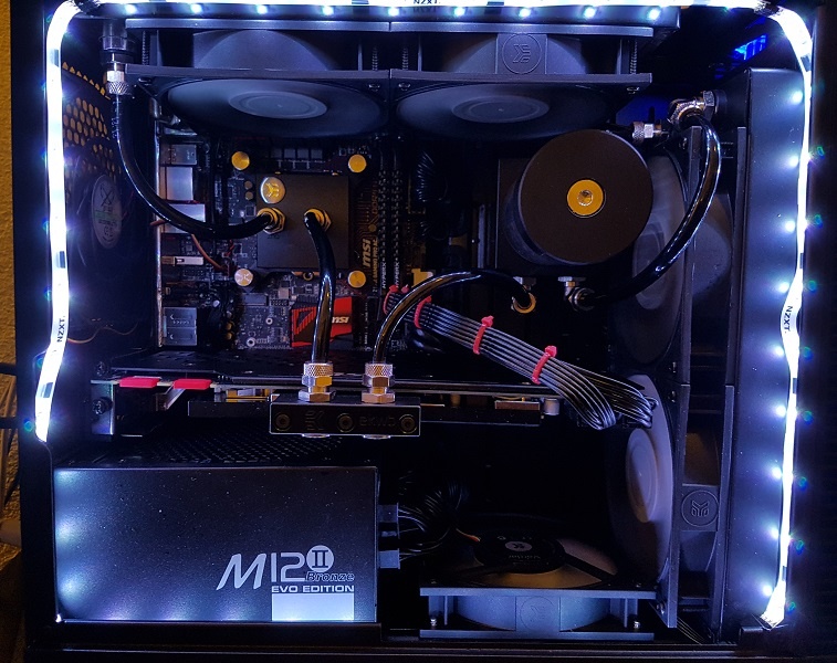

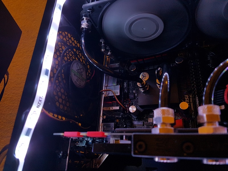

Ok update hier, schaamteloze crosspost uit het show je build topic.
Gisteren heb ik mijn build afgerond. Uiteindelijk ben ik niet voor hardtubing gegaan omdat ik dan geen 2x 240mm radiators kwijt ging kunnen dus het is kleine diameter soft tubing geworden (PUR).
Afbeeldingslocatie: https://tweakers.net/ext/f/19gT0jVItY8HjzG4Wh8QH6qO/full.jpg
Afbeeldingslocatie: https://tweakers.net/ext/f/rh9YZ9JwGFktPw4ZXLtLDzhX/full.jpg
Afbeeldingslocatie: https://tweakers.net/ext/f/wWcrZ1hlNVyPBjmjP3IsN8Us/full.jpg
Afbeeldingslocatie: https://tweakers.net/ext/f/YHmW0FC0Nu4es0bGwQ1Lc5uL/full.jpg
Afbeeldingslocatie: https://tweakers.net/ext/f/vJgvK5F2XJOUnigozua9j6Po/full.jpg
Afbeeldingslocatie: https://tweakers.net/ext/f/sghJsmOFD7t2b4o8ddBeyUFA/full.jpg

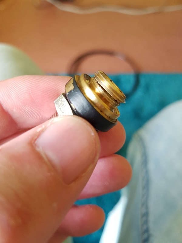

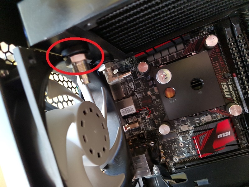

Het geheel is niet vlekkeloos verlopen. Het bleek dat de schroefdraad van de rechte fittingen eigenlijk 2mm te lang waren voor de radiators. Dit had ik in eerste instantie niet in de gaten dus bij de eerste lektest moest er een complete keukenrol aan te pas komen.
Afbeeldingslocatie: https://tweakers.net/ext/f/ownzyn1tIqLJlAG78gNnNDf1/full.jpg
Strakker aandraaien had helaas ook niet het gewenste effect.
Afbeeldingslocatie: https://tweakers.net/ext/f/pTaLuzzHmPxgdKLafyeodOsy/full.jpg
Oeps...
Gelukkig heb ik het kunnen sluiten met dubbele sluitringen en PTFE tape op de schroefdraad. Nu geen druppel meer. :)
Mijn naam is rood, mijn text is blauw. Jouw post wordt ge-edit, als je niet stopt met dat gemauw.

Je bedoelt deze aansluiting:
Afbeeldingslocatie: https://tweakers.net/ext/f/zmaobGolohTsc75wqvH7HmAq/thumb.jpg
Daar zijn verschillende oplossingen voor, met een lengte van iig 10 en 20mm, er is er zelfs een die draaibaar is.

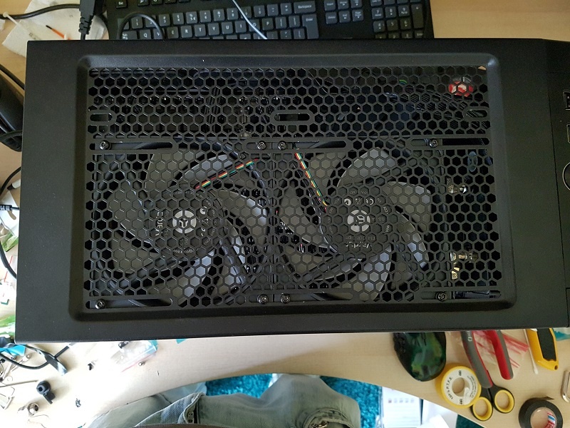

Ok, ik heb gisteren een poging gedaan het voor elkaar te krijgen en het is gelukt.
Afbeeldingslocatie: https://tweakers.net/ext/f/rQBDq9UrqDseMzLZ2iNlBRdt/full.jpg
Beetje proppen was het wel.
Afbeeldingslocatie: https://tweakers.net/ext/f/tzIpyI0GFGADl4UPVUhh705k/full.jpg
Afbeeldingslocatie: https://tweakers.net/ext/f/AKrDuS2VQ4M7k39R4buOQ0uB/full.jpg
Nu zitten de fans elk maar met 3 schroeven vast maar dat is niet zo erg denk ik. Met de vierde schroef erbij gaat de slang knikken.
Vanavond eventjes kijken of ik een uitsparing in de kast van frezen voor de GPU voedingskabels. Dat zit er op het moment namelijk niet, vandaar de awkward routing.

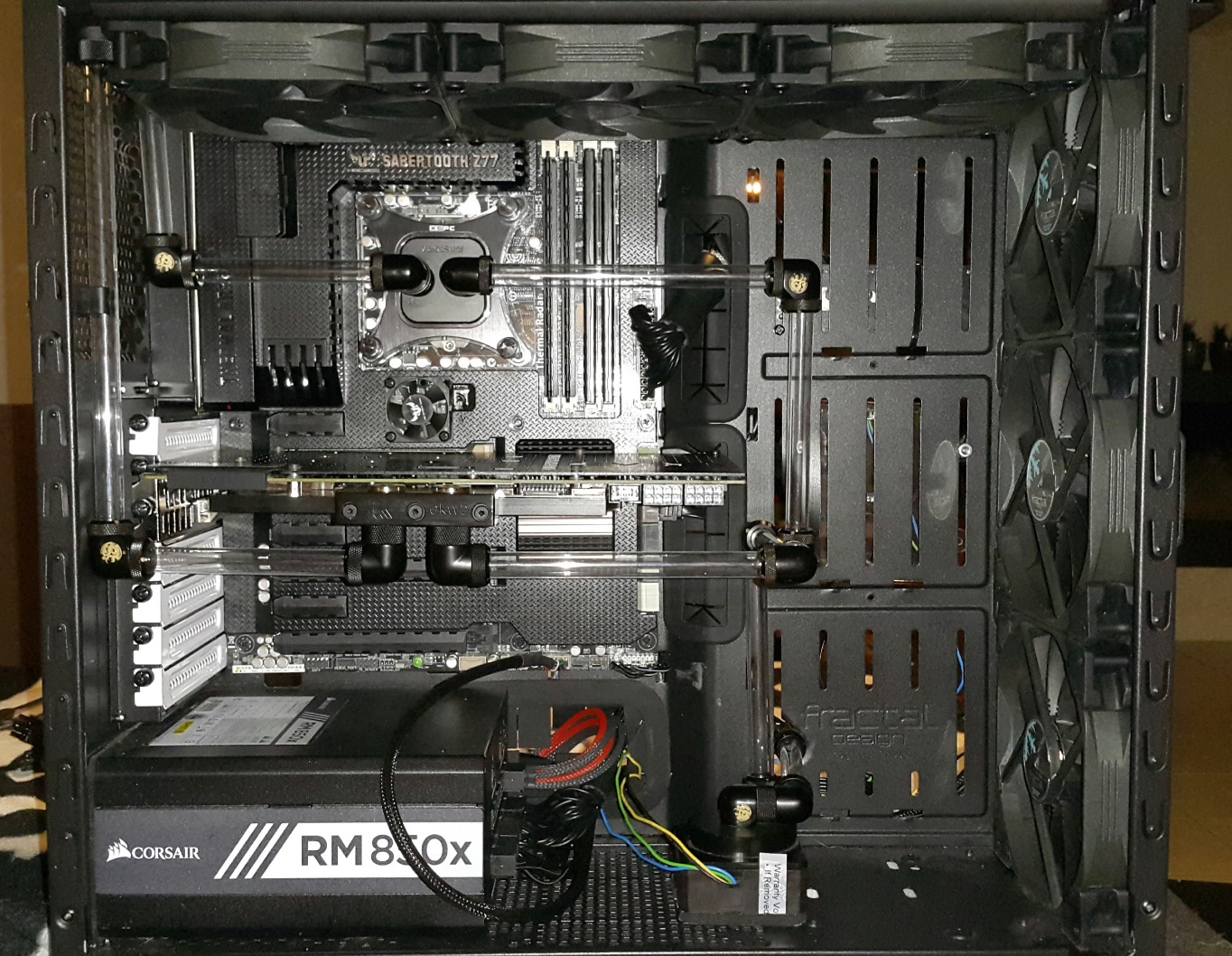

Hier mijn build, loopt net 30 minuten...
Afbeeldingslocatie: https://tweakers.net/ext/f/JF3oRHfXSvCCEoG6lU83N0cp/medium.jpg
Afbeeldingslocatie: https://tweakers.net/ext/f/hpRnDfYVuSxoUMQgYVdfbmJz/medium.jpg
Afbeeldingslocatie: https://tweakers.net/ext/f/QAJi2LKUu7wbvpSwZFVDbXxg/medium.jpg
Heb tot nu toe 1x valley gedraaid en even een hele korte prime test, full fft.
Wat mij opvalt is dat de 3570k op 1.37v toch nog 64 graden wordt. Kan ik dit als gewoon beschouwen? Met de luchtkoeler werd ie rond de 68/70 graden. Kan hij de warmte zo snel niet kwijt of kan er meer aan de hand zijn. Lucht in het systeem wellicht?
Plastic is van de koeler, watertemperatuur zit op 29 graden dan.
Tijdens een Valley run werd de gpu (nog op stock settings) 39 graden :)
TiPs zijn welkom!
Main rig : X99 Soc Force | i7 5820k @ 4.3 Ghz | 32Gb Dominator Orange ltd @3400 mhz | Aorus 1070Ti
Die buizen zo recht laten lopen is mooi gedaan. Leuke build zo :)
Qua CPU temps is het normaal. Het grote probleem zit hem in de warmte van de CPU in het water krijgen. Het maakt dan weinig uit welke pomp en radiator je hebt. Het oppervlak van de CPU is zo klein dat je de warmte niet goed in het water kan krijgen met welk CPU blok dan ook. 64 graden full stressed is dan ook normaal.

Het water van de waterkoeling lijkt wat grijzig te zijn geworden.. is zoiets nodig om vervangen te worden door vers water? En waar moet ik op letten met een dergelijk setje? Het is een kant-en-klaar setje, maar wel één die je uit kan bouwen, een ander pompje in kan plaatsen, etc..
Luxicon schreef op maandag 19 september 2016 @ 21:54:
Mijn water word ook altijd iets donkerder van kleur, is opzich geen probleem zolang er maar geen sprake is van corrosie of algen. Het beste is het water 1x per jaar te vervangen.
Wat ik aanraad is gedestileerd water met iets tegen algen en iets tegen corrosie. Wat dit dan precies is maakt niet zoveel uit als het zijn werk maar goed doet. Ik gebruik zelf Feser Base Corrosion Blocker met een zilveren Kill-Coil. 1x per jaar spoel ik het systeem door met gedestileerdwater en dan gaat er weer nieuwe vloeistof in.

Vandaag mijn nieuwe mobo binnen en alles meteen weer in elkaar gezet. Gelukkig bij de eerste poging meteen beeld (zonder water) :D Nou hoeft de waterloop zeker niet superstrak en ik kijk niet op 10 cm meer of minder slang, zolang de kast maar dicht gaat en ik overal een beetje bij kan. De pomp ligt nu i.p.v. dat ie staat. Kan geen kwaad toch zolang hij maar stabiel ligt en luchtvrij is?
Afbeeldingslocatie: http://i66.tinypic.com/r7vyw6.jpg
Tie-wraps zijn om het gele afdekplaatje er op te houden. Pomp is jaren terug een keer gevallen en de printplaat was kapot. Toen nieuwe printplaat er op gesoldeerd, alleen het gele klepje sluit niet mooi meer. Hij is verder fluisterstil, en als je via de software het toerental flink na beneden schroeft dan hoor je helemaal niks meer. Scheelt een keer 2 graden ofzo :)
