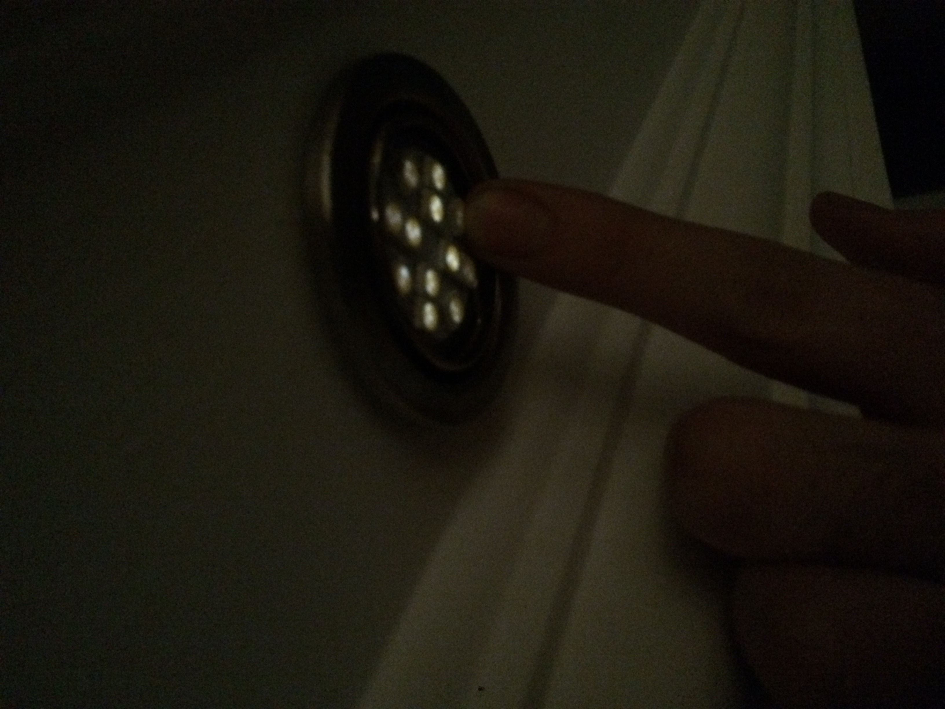

Iemand ervaring met LED spotjes zonder afschermkapje vooraan?
Afbeeldingslocatie: http://tweakers.net/ext/f/r4GKFTiQJ0FS7wk3nwDHnm8w/thumb.jpg (Afbeelding is uiteraard klikbaar)
Probleem is dus dat de spot met een metalen veer/clip in het armatuur vast klikt, en zoals je ziet heb je bij elk van de 12 LED's 6 soldeervlakken. Uiteraard is dit vragen voor kortsluiting, en dat wil ik uiteraard vermeiden.
Probleem 2 waar ik mee zit:
volgens mij zit er ergens een verliesstroom op de aarding. Ik had de lamp er toch ingestoken met de clip en na veel friemelen was ik zeker dat ik geen kortsluiting had. Echter ging de lamp af en toe zwak branden terwijl de schakelaar nog af stond.
Afbeeldingslocatie: http://tweakers.net/ext/f/zqM6xJ4cbdfWMQOu10soHX45/thumb.jpg
Afbeeldingslocatie: http://tweakers.net/ext/f/uhyZV97shAqpmjy4eCKjFBoG/thumb.jpg
Dus nu vroeg ik me af wat de beste oplossing is hiervoor. Voorlopig bengelen de lampen nog wat aan het plafond. Ik was aan het denken richting haarlakken van de clips zodat ze geïsoleerd zijn?
Eventueel ook de lampen zelf haarlakken, maar dan vervalt de garantie natuurlijk en geen idee wat dat gaat geven voor de koeling van de LED's.
Iemand een ander idee? :)

Transparant stukje plastiek/plexiglas ervoor en klaar?
Malantur schreef op dinsdag 23 februari 2016 @ 15:54:
Dat is normaal, gebeurt vaak. LED lampen hebben zo weinig vermogen nodig dat je al voldoende kan opwekken door inductie van andere leidingen die in de buurt liggen :)

Je kan een spray gebruiken, maar ik weet niet wat voor effect dat heeft op de LED.
Kan zijn dat er verkleuring optreed oid, of op langere termijn.
Spray zoals deze
Zelf zou ik een heel ander LED product kopen als vervanging van 50mm? spots, of MR16?

Slonzo schreef op dinsdag 23 februari 2016 @ 17:35:
De vraag is alleen waar vind ik dan dergelijke plexi van 35mm en niet te dik :/
3xNix schreef op woensdag 24 februari 2016 @ 13:13:
Spray zoals deze
Helaas voor mij heb ik 35mm GU10 MR11 spots, en zoals eerder in dit topic aangehaald zijn die niet breed gezaaid. De enige die ik heb kunnen vinden is net die van Bailey.
Je link kan ik niet openen maar ik was ondertussen ook aan het denken om eens te testen met een folie a la vershoudfolie maar dan sterker.
