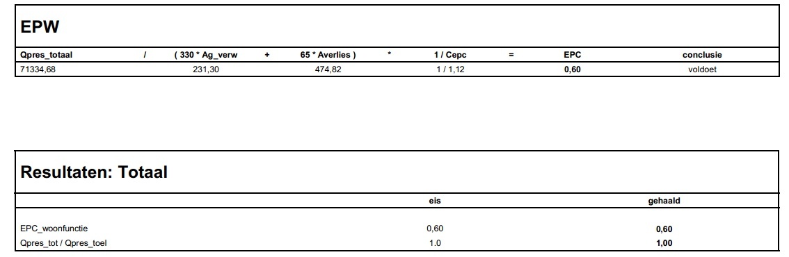

Heel globaal:
Afbeeldingslocatie: http://tweakers.net/ext/f/EkUqKvZgZuYNEliK22xh8OHr/full.jpg

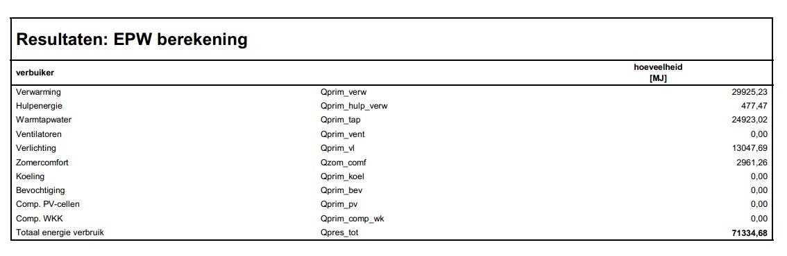

Bereken het totale energieverbruik
Afbeeldingslocatie: http://tweakers.net/ext/f/EaUvUoiQeZfoyFvdEmF3QezI/full.jpg
Ag;verw is het verwarmde vloeroppervlak
Averlies is het verliesoppervlak (schil die in aanraking komt met de buitenlucht
Cepc is een correctiefactor
In de berekening vul je alles in. Alle schillen die inraking komen met buitenlucht, onverwarmde- en verwarmde aanliggende ruimten. Glasoppervlak en hun belemmering. De verwarmingsinstallatie en tapwaterinstallatie, leidinglengtes en alles wat er bij hoort. De mechanische afzuiging e.d. en dan moet bovenstaande berekening gaan voldoen.
Wil je nog specifieker gaan dan kun je rekenen met lineaire koudebruggen waar verschillende instanties een bepaalde Psi-waarde aan gehangen hebben.
Zoals Senor Sjon al zegt, een takkesysteem :+

  • Tieske88
  • Laatst online: 00:05
rube schreef op vrijdag 08 juni 2012 @ 13:27:
Hier ook wel interesse in een woningbouw topic.
En dan eigenlijk vooral de duurzame onderwerpen....
Overigens kwam EPC hier recent ter sprake....ik heb wel eens gehoord dat die EPC berekening nogal belabberd is en b.v. niet overweg kan met meer als een X-waarde voor isolatie.
Zodoende kwam een passief huis slecht uit de EPC berekening....
Dit komt doordat de PHPP (voor passiefhuizen) een andere berekening volgt dan een EPC berekening, en ze hebben ook een ander uitgangspunt. De PHPP berekening heeft als uitgangspunt dat je voor je verwarming maximaal 15 kWh per m2 nodig mag hebben en 120 kWh per m2 voor je totale energieverbruik (dus incl gebruiksapparatuur). Hoe je dit vervolgens opwekt wordt niet echt meegenomen, kan ook met een electrische kachel met nauwelijks rendement.
EPC kijkt naar hoeveel energie jij jaarlijks moet importeren van het net. Daarbij kun je dus een hele slechte installatie en isolatie hebben maar gewoon heel veel zonnepanelen toepassen. Dit is meestal niet het meest rendabele qua investering dus wordt gezocht naar de meest economische oplossing.
Dat de EPC niet overweg kan met hogere isolatiewaarde klopt niet helemaal: de invloed van de verhoging van je isolatiewaarde is niet zo groot wanneer je van rc=8 naar rc=10 gaat. Dit in tegenstelling wanneer je van rc=1 naar rc=3 gaat. En dit is eigenlijk heel logisch, omdat de EPC is opgebouwd uit de benodigde energie voor je gehele huis (waar verwarming een deel van is). Wanneer je benodigde energie voor verwarming al heel klein is (want rc=8) in vergelijking met je totale energiegebruik en je maakt die nog kleiner (rc=10) dan is die invloed op je uiteindelijke uitkomst redelijk klein. Wanneer je benodigde energie voor verwarming heel groot is (want rc=1) in vergelijking met je totale energiegebruik en je maakt deze dan kleiner (rc=3) dan is de invloed groot.
snapt u?
voor de mensen die meer willen weten: PDFje
