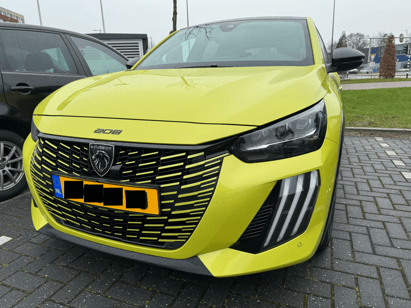

Afbeeldingslocatie: https://tweakers.net/i/yGg3bCkoFyiBnTAy658byC4XjkA=/800x/filters:strip_icc():strip_exif()/f/image/egSYbauepbmefPDEAPG0Cpds.jpg?f=fotoalbum_large
In afwachting van onze E208 GT vanmorgen een gloednieuwe 208 Allure gekregen. Hopelijk met een paar weken electrisch 🤗👌

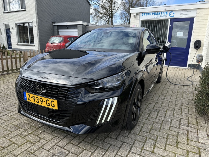

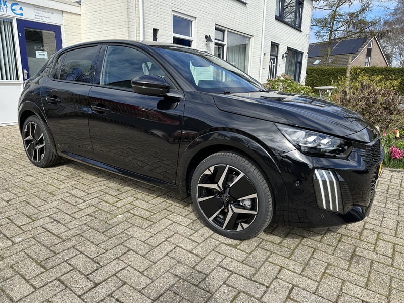

Afbeeldingslocatie: https://tweakers.net/i/WYwmlircBGOkNJ3a2cvXiND_tDY=/800x/filters:strip_icc():strip_exif()/f/image/o1povASXE1eT7mjwI5180GTh.jpg?f=fotoalbum_large
Afbeeldingslocatie: https://tweakers.net/i/bxwQxEwQ_AYK1MKoZFCDuDLmWc8=/800x/filters:strip_icc():strip_exif()/f/image/dbVgU0zBuuOVQxhZVM3uV6jj.jpg?f=fotoalbum_large
Na 16 maanden wachten is ie er
E208 GT
  • dreamscape
  • Laatst online: 14:52
taz10 schreef op vrijdag 29 maart 2024 @ 12:57:
E208 GT
Mooi hoor. :)
Maar... ik kan die kabel voor de deur niet helemaal rijmen met 'blessurepreventie'. ;)
