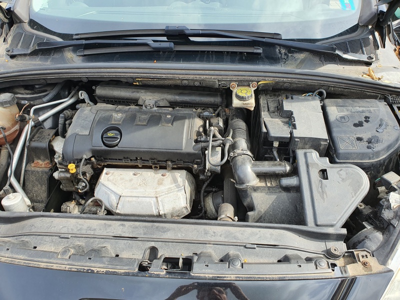

Heren. Even een vraagje. Mijn benzine tank lekt, er liggen 2 kleinere plassen onder de wagen en het zit ook op de tank zelf.
De dealer gaf al aan om de tank eronder uit te halen vanwege al wat lopende problemen met het brandstof systeem. Ik ben zelf geneigd om de Peugeot dealer op te bellen, want ik wil hier liever niet mee rond rijden. Zelf kijken heeft, denk ik, weinig zin. Wat adviseren jullie?
Gaat om een Peugeotje 206 GTi. In zoverre ik begreep kan het een defect brandstof slangetje zijn of iets met de ontluchting. Mijn kennis daarvan is niet echt bepaald goed te noemen.
[ Voor 18% gewijzigd door Mosin op 06-05-2021 10:34 ]

Als het op de tank zelf ook ligt (Raar trouwens, benzine vervliegt heel snel) dan zou ik het zoeken in de brandstofpomp en de afdichting daarvan. Als je je achterbank opklapt, zie je rechts een rubberen afdekdop zitten. Daaronder zit je pomp en niveaumeter. Misschien is een leiding daar wel gescheurd of losgelaten?
Waar onder de auto liggen de plassen?
Maar met benzine, twijfel en niet te veel kennis, zou ik een expert inschakelen.
[ Voor 4% gewijzigd door cdoens op 06-05-2021 11:17 ]

Mosin schreef op donderdag 6 mei 2021 @ 10:32:
Voordat je de garage belt, ff checken of je ANWB woonplaatsservice hebt en zo ja die langs laten komen. Kost je niks, weet je meteen wat er aan de hand is en worst case sleept ie je naar de dealer.

cdoens schreef op donderdag 6 mei 2021 @ 11:16:
Plekken liggen rechts op het midden van de wagen. Een plek is vrij zwart en plakkerig. Die ligt er nu al 2 dagen. De ander plekken lijken iets te vervliegen. Je ziet ze wel nog een beetje.
Nee, ik ga er niet te veel aan rotzooien. Wat @The Eagle al voorstelt lijkt me een heel slim plan. Daar zou al iets uit kunnen komen.

Zwart en plakkerig is zeker geen benzine. Ruikt het ook naar benzine onder je auto? Want die geur is niet te missen

cdoens schreef op donderdag 6 mei 2021 @ 14:50:
Het ruikt wel naar benzine, heel apart. Andere plekken zijn helemaal niet zwart.
ANWB is er binnen een x aantal minuten. Ik ben eens benieuwd wat de wegenwacht kan vinden.
De brandstof pomp is een paar maanden terug al vervangen. Zou wat zijn als er iets mee is.
Ik begreep van de dealer dat ik 1 jaar garantie krijg op de injectoren, die zijn toen ook vervangen, maar geld dit voor alle onderdelen?

Mosin schreef op donderdag 6 mei 2021 @ 13:36:
Zwart en plakkerig? Dan weet ik denk ik wel wat het is. Da's Eolys®-regeneratievloeistof. Al was ik in de veronderstelling dat dat alleen in roetfilters van diesels zat, dus het verbaast me als dat ook in jouw GTI zit. Maar het kan.
Tankje is eigenlijk een soort balg / stevige zak, en zit (bij onze 207 HDI nochthans) ter hoogte van zitplaats rechts achter. In principe hoef je dat spul nooit te vervangen. Maar als die balg lek is heb je een dure reparatie te pakken (>400 euro) en krijg je idd een kleverige zwarte zooi. Kreeg ik zelfs met 130bar hogedrukreiniger niet weg :X

The Eagle schreef op donderdag 6 mei 2021 @ 17:01:
ANWB is net langs geweest, een goede zet. Bedankt voor de tip!
Hij gaf aan dat die zwarte plek door de warmte komt en dan in het asfalt trekt, die plek blijft nog een maand of 2 liggen. Over die vloeistof die je noemt hebt ik hem niet gehoord.
Het probleem komt door een slecht gemonteerde/kapotte/oude O ring op de sluiting van de brandstof pomp en die is gaan lekken. Er lag een hoop benzine langs, wat verklaart dat het er langs af gegleden is. Dus de dealer mag dit gaan vervangen, hopelijk gaat dat zonder problemen en doen ze het voor noppes.
De afdichtings dop die in het chasis zit was ook kapot en sluit niet goed af waardoor ik die extreme benzine geur in de auto heb.

Eolys zit inderdaad alleen in diesels dus zeker niet in de GTI.
Mooi dat ANWB iets gevonden heeft. Foei dat ze die ring niet preventief hebben vervangen.

cdoens schreef op donderdag 6 mei 2021 @ 20:57:
Ik durf het overigens niet zeggen hoe of wat. De wegenwacht gaf al aan, dat het door een leerling gemonteerd zou kunnen zijn of door haastig werk.
Maar goed, het kan een heleboel zijn waardoor het is gaan lekken. Ik ga in ieder geval contact met de Peugeot opnemen.

Iemand tips voor een betaalbaar iets om een 206 1.4hdi van 2006 uit te lezen? Heb nu zo'n blauw plastic elm327 clone ding van ebay waarmee een 206 1.4 uit 2003 en een 207 1.6VTI uit 2008 geen probleem waren, maar bij de HDI krijg ik geen verbinding met de ECU.
Ik vermoed dat één of meerdere gloeispiralen op zijn, maar in plaats van de hele zooi demonteren en doormeten kan de ECU me dat ook gewoon vertellen. Heb eerder een soortgelijke dongel gehad bij een HDI van 2004, toen kon ik dat gewoon uitlezen (die had een kapotte gloeier maar nooit de moeite genomen om te vervangen)

Mijn ex 2061.4hdi was destijds geen probleem met uitlezen met een elm327 kloon. Was ook een uit 2006.. Destijds verkocht met 270k of zo.. Hoop niet dat je die gekocht hebt.. Had er zelf best wat motorische problemen mee.. (Turbo kapot, brandplaatjes, lekke diesel leiding op de kop(stinken!)
Ik heb laatst voor een paar tientjes een kloon van de officiële kabel gekocht + het officiële programma. Werkt top.
ps ik heb zelf ook een 1.4HDi, 438k en still going strong!

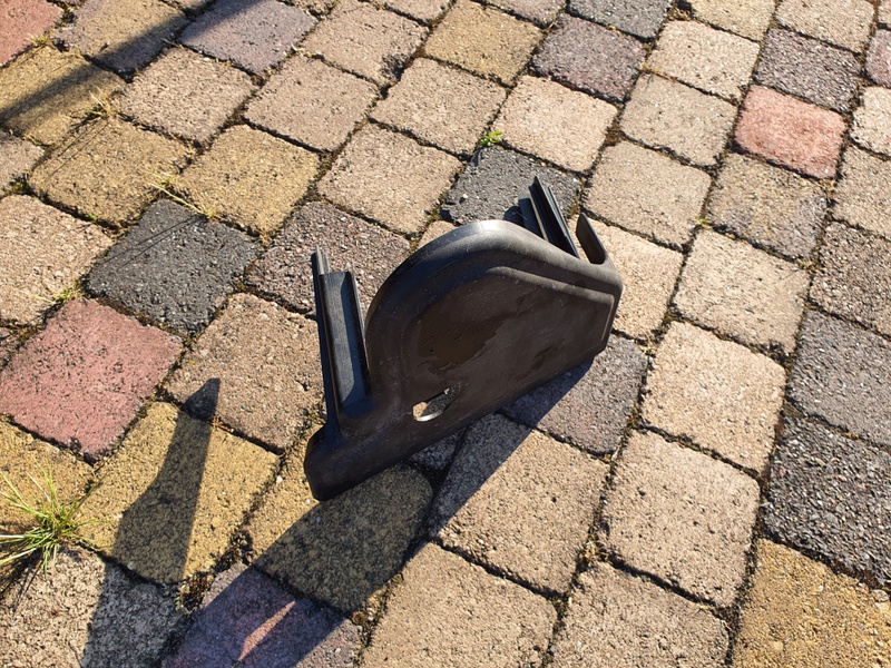

Goedemorgen, hier een 308sw uit 2010. Laatst bij garage geweest voor nieuwe accu, een week later wilde ik even olie bijvullen en lag er een plastieken kap los onder de motorkap. Ik heb echt een tijdje staan kijken maar kan nergens een plek vinden waar die hoort. Rij al een paar weken zonder maar ben benieuwd of iemand weet waar die hoort?
Afbeeldingslocatie: https://tweakers.net/i/gLosreJdPIbogpIAHF8blZ4h_v0=/800x/filters:strip_icc():strip_exif()/f/image/qQFoxf2CJqC7oWp0CGwZAfbU.jpg?f=fotoalbum_large
Afbeeldingslocatie: https://tweakers.net/i/u7GxDLeZ9hxj2Yqra6vHVlZbwek=/800x/filters:strip_icc():strip_exif()/f/image/0Dmap2dHFKP9H8riWIikOaEi.jpg?f=fotoalbum_large
Afbeeldingslocatie: https://tweakers.net/i/7LDDq0WCYq6b0lTEd0ws10zdpIE=/800x/filters:strip_icc():strip_exif()/f/image/gTHYtWKy5GHWzAE53rFiUSKd.jpg?f=fotoalbum_large
Samsung Galaxy S26 ultra 1TB black
  • wezep
Heb je hier wat aan? Volgens mij hoort de kap rechts te zitten.
Kwam me bekend voor, heb zelf ook een 308SW (uit 2011).
https://media.autoweek.nl/m/m1ayrlwbhljf_800.jpg
[ Voor 14% gewijzigd door wezep op 12-09-2021 20:50 ]

wezep schreef op zondag 12 september 2021 @ 20:47:
Dat lijkt er wel op, ga morgen eens even kijken...

fredhuizinga schreef op zondag 12 september 2021 @ 21:13:
En ja hoor, hij zit er weer op. Thanks.. d:)b
