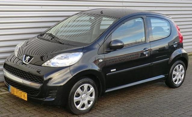

afgelopen zaterdag een 107 Millesim 200 aangeschaft voor mn vrouw. :)
Afbeeldingslocatie: http://tweakers.net/ext/f/kcG7DWY2D31WnN0gZHiDBLBa/full.jpg
