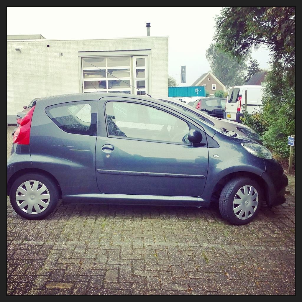

Vorige week dit gebakje gekocht voor de vrouw:
107'tje dus, helemaal netjes, eind 2006, net 40k gelopen, eerste eigenaar heeft 'm ingeruild voor een nieuwe 108. Dealer is een goede kennis van m'n schoonvader, dus voor een heel mooi prijsje kunnen kopen.
Volgende week worden nog even de laatste puntjes op de i gezet (nieuw rubber eronder o.a.) en dan vrijdag ophalen
Sorry voor het foute Instagram filter.. It wasn't me

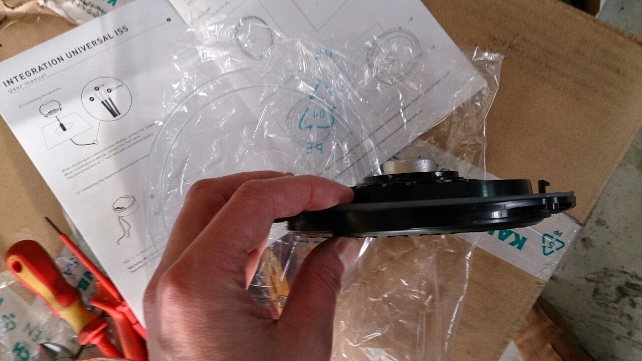

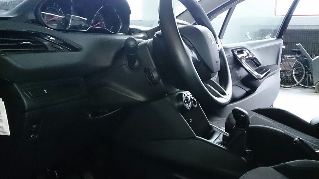

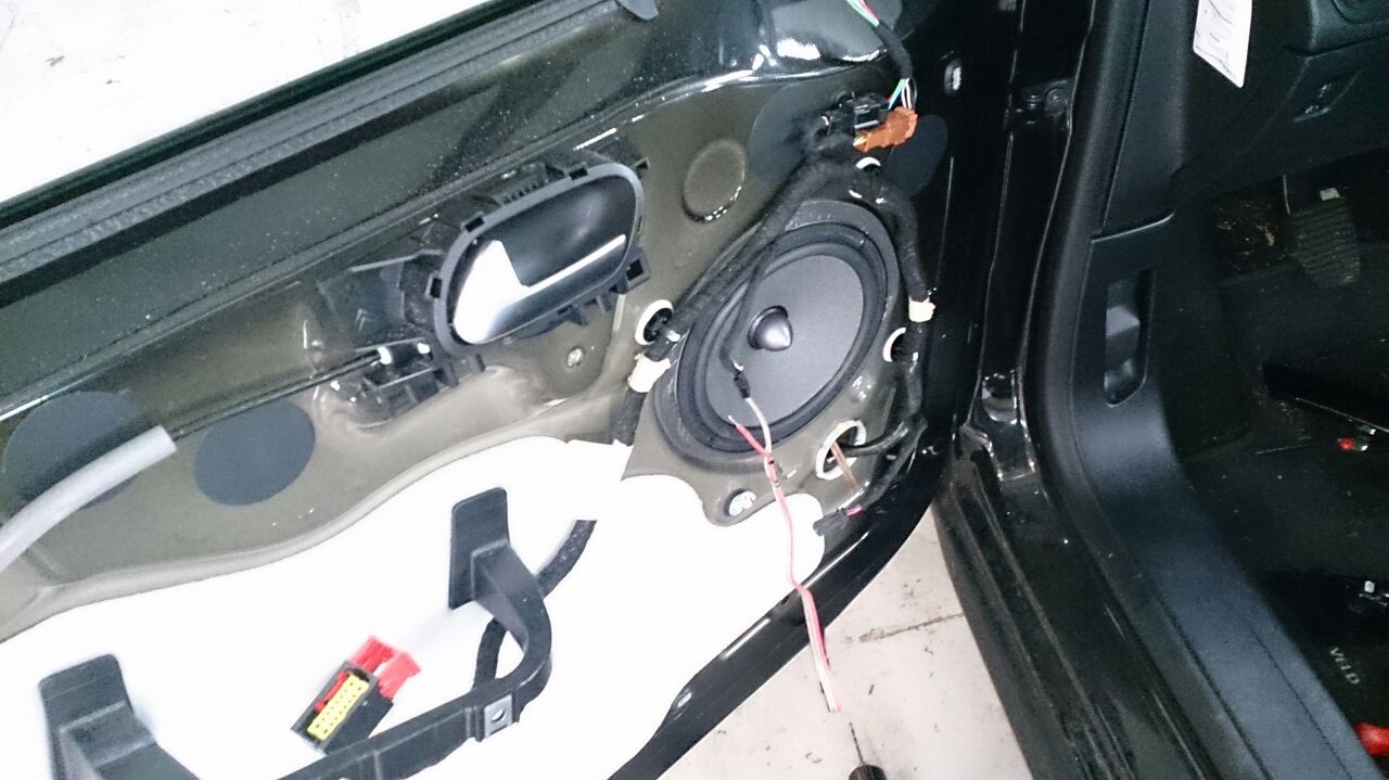

Vandaag met m'n vader naar een loods gereden en daar de speakers vervangen (voor). Was eigenlijk best goed te doen. Wereld van verschil qua geluid. De pinnetjes waren al voorzien van rubber en op één na heel gebleven. De rest kwam goed los, maar man man..wat een flutdingetjes die oude speakers (voor zover je als dusdanig kunt kwalificeren).PdeBie schreef op woensdag 24 december 2014 @ 08:42:
Ik weet niet zeker of de Peugeot 208 dezelfde pinnetjes gebruikt als de 206/207, maar als dat zo is (en dat zou je dus even moeten navragen) moet je kijken of je deze kan bestellen:
Dat rubbertje zorgt ervoor dat je deurpaneel minder resoneert.
Kosten vrijwel niets meer dan de gewone pinnetjes.
Verder (Met Focal ingebouwd):
Instellingen voor audio op bestuurder laten staan, bass stond op +2, met 2 verlaagd naar 0 want dat is afdoende. Aan "loudness" heb ik sowieso een hekel dus dat stond al uit. Heeft al met al een uurtje of twee in beslag genomen, waarbij de passagierszijde een stuk vlotter ging omdat je dan al weet hoe en wat. Nadeel van de 208 is dat de kleuren van de bedrading onduidelijk zijn en verschillend.

Ik ga er zelf binnenkort beginnen met de audio upgrade van de 206, de spullen zijn binnen[afbeelding]
- Mosconi HLA Dual
- Gladen RS 165 Composet (100 watt rms)
- Phoenix Gold SX18s4 Subwoofer (8 inch 200 watt rms)
- Audio System Radion 100.4 (4x 100 watt rms)
Ik wil een zo OEM mogelijke look proberen te maken, dus de originele radio blijft zitten, de versterker gaat onder de stoel en de subwoofer wil ik in de kofferbak verwerken zoals de JBL uitvoering, maar dat lukt ook met aangezien de kist maar 11,32 ltr hoeft te zijn![]()
Met de Mosconi HLA ga ik RCA aansluitingen maken op mijn bestaande radio
Deurpanelen zullen worden gedempt met Silent Coat, ik heb ook al nieuwe tweeter kapjes gekocht waar ik de Gladen tweeters in kan verwerken
