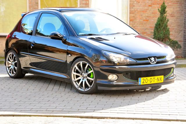

Zou hier graag andere velgen onder willen hebben en ik heb mooie gevonden, kan enkel niet vinden welke het zijn!
Kan hier iemand misschien een oogje op werpen ? zou het namelijk erg graag willen weten

zitten deze velgen niet op z'n zwarte 'gepimpte' 207? Heb je daar het volledige plaatje niet toevallig van?
Want vaak staat er op diverse autoblogs wel bij welke velg het is.

Ja heb via google images rondgekeken, hier stond nergens op blogs welke velg het was.pdebie schreef op dinsdag 05 augustus 2014 @ 21:06:
Heb inmiddels wel de velg gevonden, het is de 18" Brock B21 (4x108), welke ET waarde er precies wordt gebruikt onder de 207 is me nog niet helemaal duidelijk.
ET 25~28 is volgens mij gebruikelijk.

Zie je wel! Ik wist wel dat hij van een zwarte getunede 207 af kwam
http://www.tuning-links.c...design_peugeot_207_01.jpg

Zelf heb ik ET35 velgen onder de auto met een spacer van 20mm, waardoor ik op ET15 uit kom. Zodoende valt de velgrand mooi gelijk met de wielkast van de auto. Maar.... meten is weten, want ook de velg breedte speelt een rol.
--edit--

Haha, klopt, daar komt ie vandaan. excuses dat ik dat niet eerder bevestigde!pdebie schreef op vrijdag 15 augustus 2014 @ 16:53:
--edit--
En ja, die maat die de 207 voert weet ik, maar welke ET van de velg er onder die RDX gebruikt wordt is niet duidelijk.
Ze hebben verschillende ET waardes maar dan nét niet de juiste die in de ET range van de peugeot valt.
Kan idd zijn dat de velg breedte dan weer anders uitvalt..
Maar ik ga het nog eens verder uitzoeken, moet er maar eerst even de centen voor zien te vinden

Zal ook maar eens mijn Peugeot verleden/heden posten dan maar
VERLEDEN:
Peugeot 206 GTI (2000)
Peugeot 207 Feline THP (2008)
