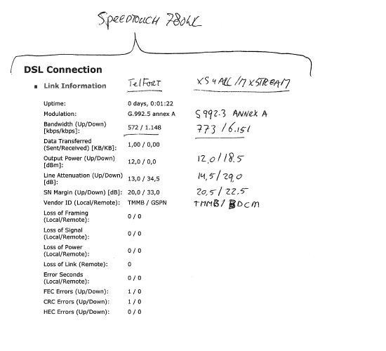

Ik heb inmiddels voor ongeveer een week Telfort ADSL. Volgens de postcodecheck zit ik op ruim 800 meter van de centrale. Tussen het modem en het isra punt zit +/- 1M kabel. Mijn modem traint in op: DSL Up 14413 kbps / 1031 kbps
Een bekende van mij zit op 1200 meter van de centrale, en haalt 17000-18000.
Is er nog wat aan mijn snelheid te doen?

  • DeliciousBrown®
  • Laatst online: 19-07 23:03
Zoals al vaker aangegeven hier, de postcode check geeft geen garantie van de werkelijke lengte van de kabel en meet de afstand hemelsbreed en volgens de downstream attenuation zit je sowieso op meer dan 1 km van de centrale (17/13.8).
Het kan natuurlijk ook met de kwaliteit van de koperkabel te maken hebben en of er onderweg nog storingsfactoren zijn waar de kabel langsloopt. Het zou bijvoorbeeld een lift(schacht) kunnen zijn als je in een flat zou wonen.

Ik denk het niet.
Bezoek even deze site: http://www.zyxelsupport.nl/a006.html
en lees wat er staat bij: Problemen met de verbinding tussen modem en wijkcentrale.
Het kwaliteit van de tone begint met de hoogste waarde en verloopt gelijkmatig naar de laagste waarde: f=15 is de hoogste waarde, dus f,e,d,c,b,a,10,9,8.............0.
Afhankelijk van de afstand naar de wijkcentrale begint de hoogste waarde met f, bij dichtbij, en misschien 9 bij veraf.
Jouw downloadpatroon verloopt niet gelijkmatig: na 7 komt geen 6, maar weer een rij 9,8 etc.
Alle in dit topic getoonde patronen met ellende in de verbinding vertonen een dergelijk patroon als dat van jou.
Als je even in dit topic kijkt naar de patronen, die getoond worden door mensen met de hoogste downloadsnelheden, zie je wat ik bedoel.

Goedepaasmiddag mensen,
Zijn er nog meer mensen die last hebben van een ontzettend instabiele lijn? Ik had hiervoor planet internet en daarbij downloadde ik met een vrij constante snelheid uit mijn eweka nieuwsgroepen. Nu ik dat met telfort doe schommelt de snelheid enorm. Het lijkt bijna een vast interval te zijn. Ik heb hieronder een plaatje neergezet van ongeveer een half uur downloaden. Hoe komt dit en hoe kom ik er vanaf? (mijn pc zit wired aan de modem!)
Afbeeldingslocatie: http://i32.tinypic.com/f2ue85.jpg
Afbeeldingslocatie: http://i27.tinypic.com/8ybyno.jpg
Afbeeldingslocatie: http://i32.tinypic.com/s13imv.jpg
edit: Plaatjes toegevoegd

laurentbas schreef op zondag 23 maart 2008 @ 14:11:
Nee, heb ik geen last van met Telfort. Download vanaf Tweaknews gaat gewoon met maximale snelheid.
Afbeeldingslocatie: http://home.concepts.nl/~wbn0046/telfort.png
Afbeeldingslocatie: http://home.concepts.nl/~wbn0046/telfort2.png

Help!!!! schreef op dinsdag 18 maart 2008 @ 08:50:
Oude Situatie:
  • KPN Telefoonlijn
  • XS4ALL ADSL via “MXSTREAM”
  • Speedtouch 780WL
  • 6 mbit (zeer stabiel)
Nieuwe situatie:
  • KPN + XS4ALL allebei opgezegd.
  • Nadat signaal op de lijn dood was Telfort Internet zonder bellen aangevraagd.
  • 13 mbit (telfort sitecheck)
  • Telfort site nog in fase 3 Technische oplevering.‘In behandeling Werkzaamheden in de telefooncentrale’
  • Nog geen modempakket of brief ontvangen
Issue ? :
Zag gisteren ineens het DSL lampje op de 780WL branden en keek in de modem en daar lijkt ie op 1 mbit in te trainen. Heb de modem gereset maar dat hielp niet.
Ik weet dat e.e.a. nog niet volledig is opgeleverd maar vraag me af of ik nu al depressief moet worden…….. :o
Hierbij een scan van de modem gegevens Telfort en XS4ALL destijds ernaast.
trolleystad schreef op dinsdag 18 maart 2008 @ 09:20:
Je zit nog in het activeergedeelte. Bij Tiscali was je snelheid daar ook 1 mbit down. Na het activeren (via http://connect.adslvandaag.nl) traint je modem opnieuw in met de juiste snelheid. Stel je speedtouch eens in op RFC1483, VPI = 0 en VCI = 34 en check eens of je de activatiepagina te zien krijgt.
bjck schreef op dinsdag 18 maart 2008 @ 09:23:
Even de nieuwste software in de Speedtouch zetten (die is stabieler icm Telfort bij mijn weten) en dan de configuratie wizard draaien. Je kan via het webmenu van een Speedtouch de juiste instellingen voor Telfort niet maken, hebben ze er niet in gebouwd alleen via de configuratie wizard/tool.

Help!!!! schreef op dinsdag 18 maart 2008 @ 09:52:
@Flappie, Trolleystad & bjck:
thx voor de info en geruststellende woorden, 't zal vast goedkomen. :)
UPDATE:
Heb de Telfort Zyzel P2602R-D1A Basis modem aangesloten en houd de 780WL achter de hand voor als ik meer poorten of wireless nodig heb.
Telfort na is bij mij 23 dagen na aanvraag opgeleverd. Na activering was het lage intrainen idd weg. :)
De verbinding is veel beter dan ik had gehoopt gezien de afstand. Met Hitnews haal ik via SSL & 8 connections volgens Newsleecher een steady 1544 kB/s. Dit is toch 1.5mbit :?
De lijn lijkt ook gewoon stabiel.
Voorheen had ik 650kB/s.
DSL Line Status:
noise margin upstream: 10 db
output power downstream: 22 db
attenuation upstream: 14 db
tone 0- 31: 00 00 00 0b cc dd ee ef ff ff ff ee ee dc b9 85
tone 32- 63: 00 00 00 00 00 00 00 00 00 00 00 00 00 00 00 00
noise margin downstream: 7 db
output power upstream: 12 db
attenuation downstream: 33 db (33/13.8=2.4km)
tone 32- 63: 00 25 57 78 99 ab bb bc cc cc cc cc cc dd ee ef
tone 64- 95: ee ee ee dd dd cd dd dd dd dd dd bb db dd dd dd
tone 96-127: dd dd dd dd bd dc dd dd dd dd dd dd dd dd dd dd
tone 128-159: dd cd dd dd dd dd dd dd dd dd dd cd dd dd cc cd
tone 160-191: dc dc cc cc cc cc cb cc cc bc cc cd dc dc dc cd
tone 192-223: cb cd cc cc c2 cc cc cb cc cb cc cb ba bb bb bb
tone 224-255: bb bb bb bb bb a9 bb bb ba bb bb bb aa b9 a9 86
tone 256-287: 07 99 a9 ba ab bb bb aa bb bb bb aa bb aa b9 9b
tone 288-319: aa ba 9a 9a a9 aa 99 99 99 99 99 98 79 98 99 99
tone 320-351: 97 87 88 77 88 78 88 87 77 67 75 67 66 77 77 77
tone 352-383: 65 76 56 66 67 76 77 76 76 65 66 66 66 67 66 65
tone 384-415: 65 45 65 56 56 65 55 55 43 55 55 55 55 55 54 42
tone 416-447: 24 44 55 55 55 54 44 22 33 34 44 44 44 44 32 23
tone 448-479: 22 33 32 22 22 22 22 22 22 22 22 22 22 21 22 22
tone 480-511: 22 21 11 11 10 00 11 11 11 10 00 00 00 00 00 00
Vraagje: Omdat ik al Kaspersky firewall draai vroeg ik me af of het zin heeft de firewall in de modem uit te schakelen :?
Of kan de modemfirewall in de basicsetup gewoon prima naast de softwarematige fw draaien.

Help!!!! schreef op zondag 23 maart 2008 @ 16:34:
UPDATE:
Nee, dat is 15 á 16 mbit :)
Als je geen last hebt van die firewall zou ik het gewoon zo laten. Twee muren zijn beter dan één ;)
