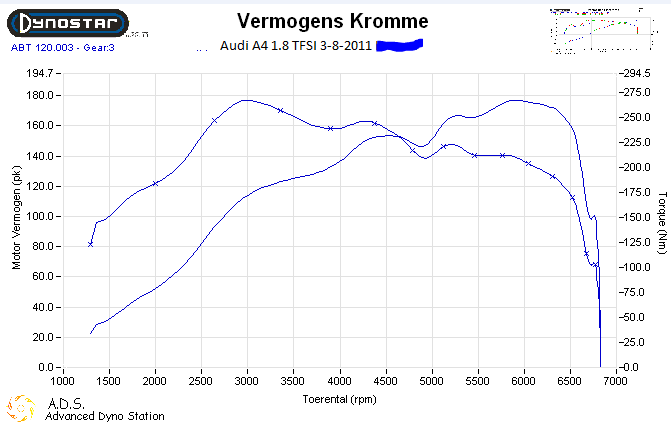

  • PWM
KillaZ schreef op woensdag 03 augustus 2011 @ 13:41:
Aan de andere kant: Je bent nu wel tevreden denk ik? :o :+
Nee, sterker, het is waardeloos.
Ik merkte tijdens het rijden wel wat dipjes. Ik heb gebeld, en kon direct terecht op de rollenbank. Daarna was ik wel weer even goed klaar met Audi/Pon/Dealer in willekeurige volgorde.
De bevindingen:
  • De auto heeft maximaal 170pk (wat op zich de 0-100 in 8 seconden op tellersnelheid verklaard)
  • Koppel is ongewijzigd
  • Diverse grote dippen in toerenbereik (3000RPM 170pk, 4500RPM 140pk 6000RPM 170pk :') )
  • Belangrijke parameters zoals turbodruk zijn ongewijzigd
De, ervaren, tuner heeft maar even de software uitgelezen, en had nog nooit zo'n bende gezien.
Zijn conclusie: Dit is geen ABT, zelfs die maken niet zoiets slecht. Wat het wel is weten we niet, het leek meer een hobbyproject.
Morgen naar de dealer, met uitdraai in de hand.
Die enorme dippen in PK en NM door het toerenbereik, verklaren ook waarom sommige tussensprints er veel beter uitkwamen dan anderen. Alles valt op zijn plek.
EDIT: Lol, ik zie nu dat ik 90NM koppel bij 2000rpm heb _O-

PWM schreef op woensdag 03 augustus 2011 @ 16:15:
De bevindingen:
Volgens de verhalen die ik bij JD hoorde is dat dit regelmatig voorkomt bij ABT tjoening.
Nou maakt ABT enorme bagger waar je veel teveel voor betaald, maar dit is wel heel erg. :X

@PWM: WTF?
Bestaat maar 1 woord voor: Schandalig!
Ben dan wel benieuwd wat ABT zelf zegt als je jouw mapping vergelijkt met bijvoorbeeld een mapping van Jeroen.... 8)7
90 Nm bij 2000 1/min kan niet. Dan is je auto niet rijdbaar. Dat zou betekenen dat je maar 25 pk hebt bij die 2000 1/min en met dat vermogen kun je nog niet eens 120 km/h rijden.
Signatures zijn voor boomers.
  • PWM
Dit is de uitdraai:
Afbeeldingslocatie: http://tweakers.net/ext/f/83etmj4PDLGLsfmUuJdFtwJb/full.png
  • BeQuietAndDrive
  • Laatst online: 23-07 21:00

  • PWM
Het grootste probleem is dat mijn koppel naar de klote is. Is dacht dat ik gek was omdat het ding absoluut helemaal niks doet onder de 2500rpm, en dacht dat het te maken had dat ik diesels had gereden.
Het koppel van een standaard 1.8TFSI 120pk ligt echter ruim 2x zo hoog onderin. Het verklaard ook mijn verbruik van 1 op 10 terwijl mijn boordcomputer vrolijk 1 op 15 meldt.
Dat blok hoort juist heel goed mee te komen qua koppel met de standaard diesels.

BeQuietAndDrive schreef op donderdag 04 augustus 2011 @ 08:59:
Tuurlijk is het te weinig voor een A4 maar er zijn genoeg kleine koffiemolentjes met 90 Nm en die halen ook 120 km/u. Een oude Twingo zelfs 150 :p
Een "oude Twingo" heeft 90 Nm bij 4800 1/min. Dat komt overeen met 61 pk. 90 Nm bij 4800 1/min is (per definitie) 2,4x meer vermogen dan 90 Nm bij 2000 1/min.
Dus dat zegt niks. Latere Twingo's komen aan 93 Nm bij 2500 1/min. Dat is 32 pk bij dat toerental. Dat is ook niet te vergelijken met een Audi A4, want een Twingo zal tegen de 4500 toeren draaien als hij 120 rijdt.
En die uitdraai betreft, ik weet niet wat voor rekenmethodes ze daar hebben, maar daar klopt helemaal geen ene hout van.
Hah, ik trap in dezelfde fout als jij. De lijn van koppel en vermogen verwisseld. De lijn die aan de linkerkant boven staat (die met de x-jes in de lijn) is het koppel en niet het vermogen.
Je hebt dus 180 Nm bij 2000 1/min en een maximum koppel van 270 Nm bij 3000 1/min.
Neemt niet weg dat het niet is wat je mag verwachten.
[ Voor 29% gewijzigd door Maasluip op 04-08-2011 10:11 ]
  • PWM
Maasluip schreef op donderdag 04 augustus 2011 @ 10:02:
Hah, ik trap in dezelfde fout als jij. De lijn van koppel en vermogen verwisseld. De lijn die aan de linkerkant boven staat is het koppel en niet het vermogen.
Hihi, lol, je hebt gelijk. Ik snapte al niet waarom die gast dat niet had gezegd, maar blijkbaar ligt het aan mij :P
Blijft overigens het punt staan, een standaard 120pk 1.8tfsi heeft bij 2000rpm een hoger koppel, onder de 2500rpm houdt het allemaal niet over. Dat betekend wel dat de dippen in vermogen er zijn, maar kleiner dan ik dacht, klopt dus dat ik die niet echt voelde :)
Wel bedankt voor het opletten :)
Veranderd overigens niks aan de ruk tuning met te weinig vermogen, koppel een een lelijke kromme :)

Zo, net bij Audi vandaan, waar mijn klacht zeer serieus werd genomen.... not.
Ik kom daar aan met de volgende argumenten:
  • Rollenbank test, op papier
  • Verbruik veel te hoog
  • Tussensprints kloppen van geen kant
  • Code uitgelezen, meeste is ongewijzigd (zoals turbodruk)
Ik gaf aan redelijk in de materie te zitten. Ze begonnen eerst de rollenbank af te kraken. Stond zeker binnen zonder ventilatie? (Nee hoor, de motor werd voordurend gekoelt). Daarna kwam: "Deze tuner wil zeker zelf geld aan u verdienen en kraakt ABT af" (En mijn eigen metingen, tussen acceleraties en verbruik dan?). Ze konden zich ook niet indenken dat wij de code hebben uitgelezen (ik stond er naast jongens!).
En zo ging het nog even voort. Eind van het verhaal, ze gaan contact opnemen met PON :O

  • PWM
BeQuietAndDrive schreef op donderdag 04 augustus 2011 @ 16:19:
Zoals ik eerder al aangaf, ik was direct naar een andere dealer gegaan, niet meer naar dezelfde terug. Dat is ten opzichte van eerder deze week niet meteen beter geworden.
Het is de voorkeursdealer van de leasemij, en zij dienen dat probleem op te lossen gezien zij de leverancier zijn. Het is in principe geen garantie probleem, maar een fout van deze dealer, dus hij moet het herstellen. Inderdaad, mocht dit niet werken dan ga ik naar de dealer in Amersfoort.

Vandaag belde Audi met het voorstel van PON.
Allereerst kwam er een verhaal van de vele factoren bla bla. Het voorstel erna was echter wel bevredigend. PON gaat voor mij een 2de vermogenstest regelen bij een bank. Indien mijn auto wel aan het vermogen blijkt te halen, betaal ik die test (fair enough). Als hij het niet haalt, gaan ze door tot het opgelost is.
Lijkt me een mooi voorstel.

Ik neem aan dat je gewoon aanwezig bent bij die vermogensmeting? Want anders loop je het risico dat ze het gaan oplossen voor de vermogensmeting en je dan fijn mag betalen voor een vermogensmeting die achteraf gewoon goed blijkt te zijn.
  • PWM
Ik ben er de hele tijd bij, en zal ook tijdens de meeting achter het scherm zitten. Er is niemand van Pon bij, en de lokatie van de rollenbank is een diesel specialist, die zelf geen auto's tuned. Wat dat betreft zit het denk ik wel goed :)

Listprice is normaal rond de 100,-. In verloren uurtjes ben je meestal voor 50,- klaar.
