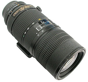

dit is een fijne vreemde eend in de bijt:
Afbeeldingslocatie: http://tweakers.net/ext/f/SeEb4O41p56OfHOjAWEzaJOQ/full.jpg
70-180 Micro Nikkor
zo ongeveer de enige zoom macro lens die verkrijgbaar is.
Helaas geen 1:1 (1:1,33) mogelijkheden dus officieel geen macro lens, maar wel veel beter dan de zogenaamde "macro" telezooms. Het schijnt absoluut geen beroerde lens te zijn.
Heb het ding een jaar geleden overwogen, maar hou het voorlopig nog even bij een 50mm macrolens. Tweedehands kost de lens, als je 'm kunt vinden, tussen de 1000 en 1200 euro.

Mosselmaniac schreef op vrijdag 29 februari 2008 @ 20:54:
Maar niemand heeft het over de Nikor 70-300..........
Ik twijfel tussen de 55-200 VR, Nikkor en de SIGMA 70-300 APO.......... en ik weet het nogsteeds niet. |:(
Ah sorry, net terug gevonden .....de Sigma ... geen ervaring mee. Succes !

YellowCube schreef op vrijdag 29 februari 2008 @ 21:12:
70-180 Micro Nikkor
He mooi ding !!
Wist niet dat hij bestond. Inderdaad jammer genoeg geen echte macro maar wel een hele mooi bereik en toch bijna macro.
Dus volgens jou is alleen vanaf 1:1 "echte" macro??? Beetje alternatieve definitie dan.

PageFault schreef op dinsdag 04 maart 2008 @ 10:29:
Als je macro wilt, zou ik zowieso eerder voor tussenringen gaan. De vergrotingen van zowel de 60mm als de 105mm ben ik zelf niet zo kapot van (ik wil dichter op). Op zich erg mooie lenzen, maar ik combineer ze altijd met ringen en/of converters of als ik echt slechte zin heb: omgekeerde 35mm op de 105. Ik moet nog steeds een converterring maken om de 20mm op de 105 te krijgen.
1:1 wordt toch algemeen aanzien als macro, niet? Alle hogere vergrotingen zijn micro.
Voor de meeste mensen is 1:1 ruim voldoende trouwens.
