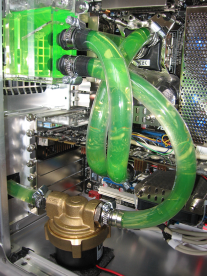

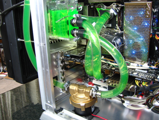

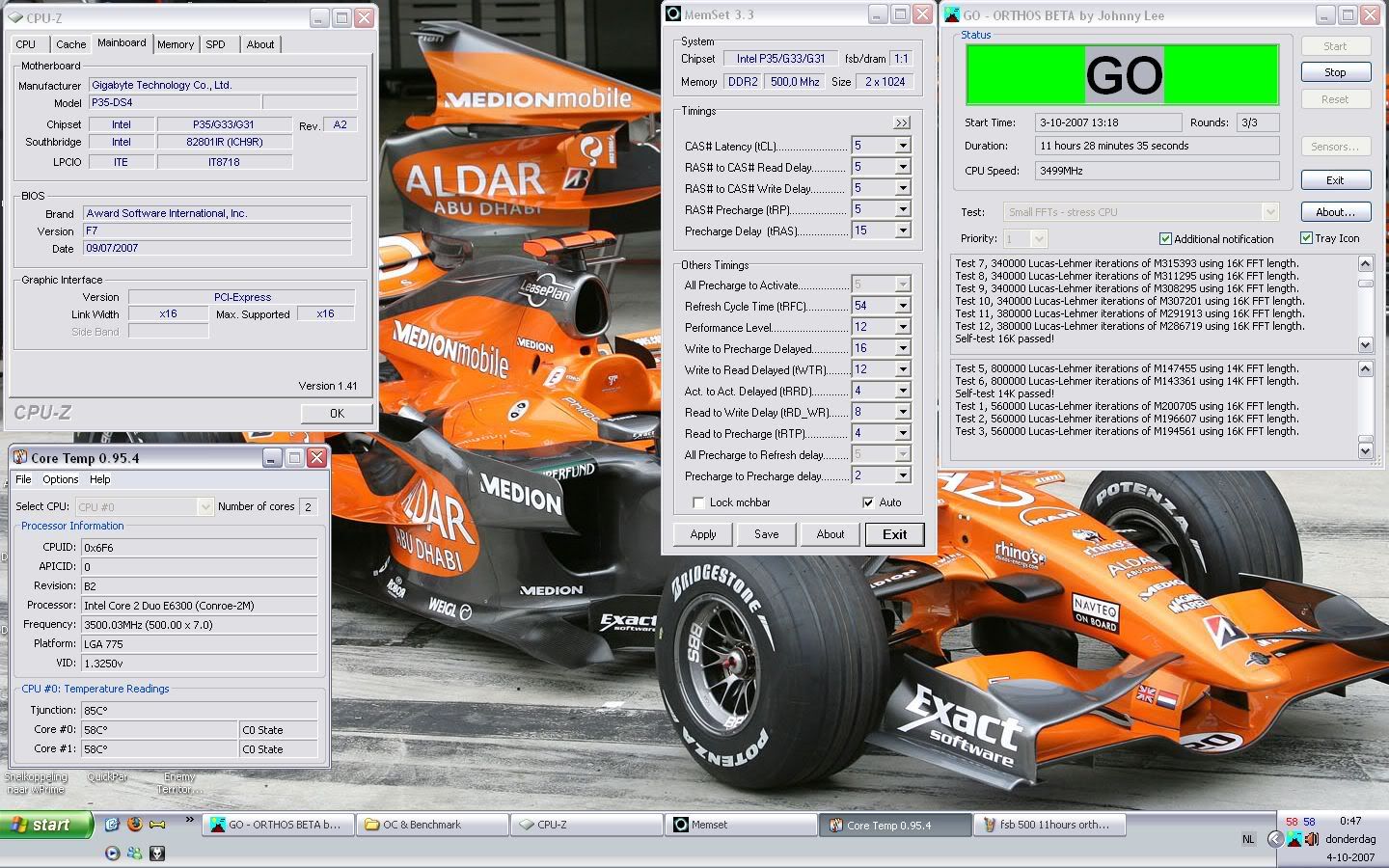

Ramius23: Als beginnende WC'er heb ik jouw pics als voorbeeld genomen waarvoor mijn dank !
Mijn temps zijn gelukkig beter geworden dan met luchtkoeling:
E6700 -3,300 - gpu - idle (geen kern) 28 - stressed (orthos) 38 met amb 21grc.
Hier wat plaatjes:
Afbeeldingslocatie: http://i217.photobucket.com/albums/cc229/Harold44_bucket/thth_th_IMG_0237.png
Afbeeldingslocatie: http://i217.photobucket.com/albums/cc229/Harold44_bucket/thth_th_IMG_0230.png
Afbeeldingslocatie: http://i217.photobucket.com/albums/cc229/Harold44_bucket/thth_th_IMG_0235.png

Mooie schone setup en kast met mooie temps :)

Mooie setup idd. Die 8800GTX zal ook wel lekker OC'en met die koeling, net zoals de CPU.
Ja, temps van 8800GTX (oc 630/2000) zijn ook wel goed vind ik :
everest : idle 32 stressed 39
nvidea montitor (diode) : idle 39 stressed 48

Moet zeggen dat ie er erg netjes uit ziet!!!
Prima spullen heb je ook gekocht trouwens!

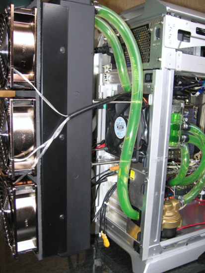

Sindskort ben ik weer begonnen met WC.
Ik heb atm dit draaien voor hardware:
Gigabyte GA-P35-DS4 rev2.0
Intel E4400 2.0Ghz 2MB L702C863 - lapped grid 1200
GeiL 2x1GB PC6400 4-4-4-12 @ 400MHZ
2 x Seagate 320GB 3.AAK SATAII @ RAID-0
ATI X1050 128MB PCI-E
Dit is mijn setup:
- Alphacool HP PRO socket 775
- Liang DCC-1 RTP
- Black ICE GT Stealth III 360mm
- 3 x Papst 4412 F/2GL
- Cape Coolplex Pro Plexi 25
- PVC Slang 8/10mm
- Alphacool Protect PRO + Alphacool anticorosie/flush rood
op 2Ghz is de idle temp ca. 30graden en 45graden stress. Dit is ongeveer het zelfde als met luchtkoeling.
nu op 1.15V / 1.16V @ 2.8Ghz (8 x 350) is hij 34 graden idle en 50graden stress.
Dit lijkt mij een beetje hoog gezien de Mhz en volts.
Heeft iemand tips en of een verklaring hiervoor?
Het koelblok is koud en de rad ook, met de fans @ max.
De volgorde is:
Pomp > cpu block > rad > res > pomp
EDIT:
Mijn rad staat op de behuizing ( stacker 830 ) en de slang loop achterlangs de behuizing in en uit.

Mijn pomp is ook binnen :9~
Afbeeldingslocatie: http://i89.photobucket.com/albums/k208/TEAMIKKE/Demission%20Update%2034/HPIM3071.jpg
Afbeeldingslocatie: http://i89.photobucket.com/albums/k208/TEAMIKKE/Demission%20Update%2034/HPIM3072.jpg
Laing DDC-1t :)
  • PilatuS
@TEAMIKKE. Ik hoop voor je dat ie lang mag leven :) Een pomp die kapot gaat is zo'n beetje het ergste dat je kan hebben met waterkoeling, maarja de Laing is een prima ding dus houd het vast lang vol.
  • TEAMIKKE
Tot nu toe ben ik nog tevreden :P Hij is toch stiller dan de eheim 1000 die ik had. Ik heb hem alleen maar even snel aan een andere pc gehangen met 2 slangen in een bakje met water maar dat ging niet helemaal geweldig. Lag niet aan de pomp verder. Dat je ook het toerental kan uitlezen vind ik wel weer grappig :P Gewoon een prima pomp IMO :) Prestaties komen nog als mijn kast klaar is.

Hopelijk gaat mijn OC er wat op vooruit, ik blijf momenteel hangen op de 500fsb.
http://i175.photobucket.c.../fsb50011hoursorthos2.jpg
Dit komt denk ik door de temperatuur, als ik met TAT stress komt de temperatuur (volgens coretemp) boven de 60 graden uit.
Verder is die Zern PQ+ nogal restrictief dus misschien dat mijn vga er ook nog op vooruit gaat.

Ziet er leuk uit hoe je je setup hebt staan nu, knap ook van je eheim pomp die je vloeistof langs je blocken brengt.
Tnx :)
De Eheim kan het makkelijk aan hoor. Het water in het reservoir zie je heftig bewegen en de slang van de pomp naar de rad beweegt ook constant door de druk die er achter zit.
Ik denk dat ie nog makkelijk 150 liter per uur pompt van de orginele 600 liter per uur.
Ik had toen zo een 1A cooling "Dakstation", in mijn geval toen een eheim 1048 die toch wel moeite begon te vertonen om het water langs en een cpu en een gpu en een chipset en twee ramfreezers te brengen.
Het is dan nu met een laing ddc wel anders gesteld..pfoeff, wat een kracht straalt dit ding uit zeg, middels een constructie heb ik trouwens m'n rad. onder m'n werktafel geschroeft en kan niet anders zeggen dan dat ik zo wel tevreden ben.
