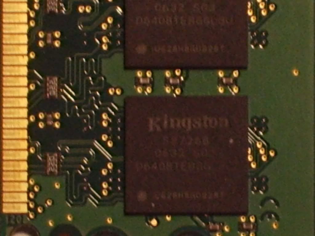

Na een beetje zoeken op een paar van de gegeven linkjes, heb ik het het volgende gevonden: KVR667D2N5/1G. Dit zou er dan op moeten zitten....
r00n schreef op woensdag 19 september 2007 @ 15:46:
De beste manier is dus om gewoon direct naar de eigenschappen van de chips te kijken.
Packageafmeting, locatie en grootte van de A1-stip, andere kenmerken. Alleen dan weet je het zeker.
Wat moet ik dan precies opmeten? Want de A1-stip... Is dat het stipje wat op de chip zit zal ik maar zeggen... Mocht dat de goed zijn, is die precies 1 mm. En de chip is 11.5 bij 11.5 mm...
*verder ben ik niet nieuw op gebied van geheugen ofzo 8)7 :+
  • Rone
Rone
Moderator Tweaking
Verwijderd schreef op woensdag 19 september 2007 @ 16:45:
Ja.
Je lijkt m'n vorige post in zijn geheel te vergeten. Ik gaf je drie tips, maar je gebruikt alleen de laatste. ;)
1.Kijk op m'n Various DDR2 ICs pagina en vergelijk de chips met de jouwe.
2.Als je er niet zeker van bent: Maak een foto van de chips, dan weet ik wel wat voor chip het is.
3.Meet de chip op en kijk naar de kenmerken. Deze verschillen per fabrikant en zijn op dat gebied dus goed te onderscheiden.
Dus: Lijken jouw chips op één van de chips op bovengenoemde pagina? Kun je anders een foto posten?

Ik heb mijn best gedaan op een foto maken, maar veel beter dan dit krijg ik het echt niet... Dus ik weet niet of je hier genoeg aan hebt.. Maar, de tekst op de chipjes staat hier boven al vernoemd.
En nee, ik had je vorige post niet genegeerd, maar ik kon hem op die pagina niet terug vinden, en ik weet ook niet precies wat wat allemaal is he ;) Dus een A1 stip was toen nog niet bekend..., en welke maat ik precies nodig heb weet ik natuurlijk ook niet precies....
Maar, ik hoop dat je wat met de, niet zo heel duidelijke, foto kan... : http://i167.photobucket.c...ettieten/watjijwil.nl.jpg
[ Voor 7% gewijzigd door Verwijderd op 19-09-2007 18:52 ]
  • Rone
Rone
Moderator Tweaking
Verwijderd schreef op woensdag 19 september 2007 @ 18:36:
Die tekst is helaas nutteloos aangezien het door Kingston gerelabelde chips betreffen.
Zij zetten er hun eigen tekst op die niets te maken heeft met de chips die erop worden gebruikt.
Maar dat was de laatste optie. Je kunt in enkele seconden je eigen chips vergelijken met die op eerdergenoemde pagina. Daar heb je helemaal geen maten of kenmerken voor nodig, alleen een gezichtsorgaan en de capaciteit om objecten te vergelijken. ;)
Maar, ik hoop dat je wat me de, niet zo heel duidelijke, foto kan... : http://i167.photobucket.c...ettieten/watjijwil.nl.jpg
Oei, dat is geen beste kwaliteit. Ze lijken in ieder geval het meeste op Powerchip.

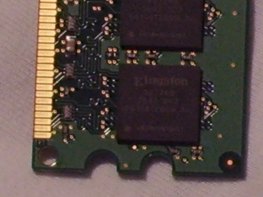

Ik heb inmiddels nog een keer ruzie gehad met de camara, en heb het volgende eruit weten te trekken.... klik maar bij intresse... Beter dan dit ga ik het echt niet krijgen... Maar, zoals jullie ook al dachten, en ik zelf inmiddels ook, zullen het wel Powerchips zijn... aangezien ze 11.5 bij 11.5 zijn, met een stip van 1 mm...
  • Rone
Rone
Moderator Tweaking
Verwijderd schreef op donderdag 20 september 2007 @ 14:57:
Inderdaad hoogstwaarschijnlijk Powerchip. Hieronder een overtuigend bewijs:
PowerchipMicron
Afbeeldingslocatie: http://upload.infinityx.nl/Powerchip_measured.gifAfbeeldingslocatie: http://upload.infinityx.nl/Micron_measured.gif

Sorry, net is Twinmos geheugen (op één of andere manier haal ik die 2 altijd door elkaar heen :o
ze lijken niet eens op elkaar). Verder wel value value value, pc3200 @ 3-3-3-8.
Smile :*) Flits:
Afbeeldingslocatie: http://i90.photobucket.com/albums/k280/dTw1zzy/Tinca/ramchipsvoorr00n.png
Dit lijkt me geen TCCD.

Dat is inderdaad geen TCCD, maar ik heb geen idee wat het dan wel is. Deze chip heeft namelijk helemaal geen A1-stip, wat Samsung, Hynix, Infineon, Winbond, Micron, Mosel Vitelic, etc. allemaal wél hebben. Ik zoek even verder.
