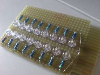

vso schreef op woensdag 25 juli 2007 @ 17:19:
(maar ik zie niemand zijn eigen lamp in elkaar solderen, uitgezonderd een aantal gekken ;))
[/sub]
Hier een gek die dat gedaan heeft. Ik vond in de schuur nog een experimenteerbordje en 16 felle witte leds. Omdat deze toch alleen maar stof lagen te verzamelen heb ik er een lampje van gemaakt.
Ik ben best tevreden over de lichtopbrengst, het is meer dan ik had verwacht! Het is wel extreem hard licht, erg koud. Ik heb nog geprobeerd om er een paar fel gele leds tussen te doen, maar die hadden een kleine stralingshoek, waardoor je gele stippen zag in het licht.
Afbeeldingslocatie: http://www.uploadhouse.com/fileuploads/344/344260f947cf93afd90491fa1f38427e3c58c7.jpg
Afbeeldingslocatie: http://www.uploadhouse.com/fileuploads/344/344267a2031c1f4ab4aa1effdf863395af953b.jpg
Afbeeldingslocatie: http://www.uploadhouse.com/fileuploads/344/3442664e4a3c58a4d9233278823c77f938bebd.jpg

  • EFL
  • Laatst online: 24-12-2025
EFL
Verwijderd schreef op vrijdag 10 augustus 2007 @ 21:49:
Netjes!
Heb ik ook eens gedaan, 24 witte, 24 rode, 24 groene en 24 blauwe led's op een printplaatje, PWM gestuurd.
Heb ik lang gebruikt als sfeerverlichting, maar heeft na de verhuis nog geen nieuwe plaats gekregen.

niemand een mening over mijn ideen ? :)

@jackel7007, het ziet er stuiter gaaf uit alleen ... ik heb hier geen verstand van. Het enig dat ik wel weet is dat als je aan zo iets begint dat je echt een goed lichtplan moet hebben ... zie ook Volledig huis verlicht met LED's 200 watt ....
