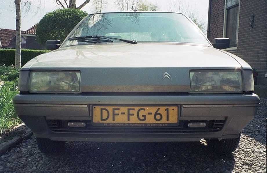

CriticalHit_NL schreef op maandag 23 oktober 2023 @ 22:05:
YouTube: Citroën BX 14E – 1988 – 1.167.645 km - Klokje Rond
Diepe buiging voor die BX!
Hier is de BX Chiq (1991) in 2008 helaas op de sloop beland.
Roest bij de A-stijl aan het dak en een deur die er bijna uitviel.
Een geplofte koppakking deed haar uiteindelijk de das om.
Met net geen 4 ton op de teller.
Afbeeldingslocatie: https://tweakers.net/i/g2cfhl5hg6WzJMkI0NwXIAngVTc=/full-fit-in/4920x3264/filters:max_bytes(3145728):no_upscale():strip_icc():fill(white):strip_exif()/f/image/aipMBMBPp5lioF2Vt7FXpkpg.jpg?f=user_large
(dit was/is trouwens ook het geval bij mijn Xantia, maar daar heb ik inmiddels een stukje staal ingelast.
De dame in betere tijden (~1999):
Afbeeldingslocatie: https://tweakers.net/i/0rXLTS_hMuJrxovVYeloEeC4xmY=/full-fit-in/4920x3264/filters:max_bytes(3145728):no_upscale():strip_icc():fill(white):strip_exif()/f/image/HEWQYJfrIq8yJXcO3h1FCpcz.jpg?f=user_large
Iemand nog een foto van nummer 62? ;)
Afbeeldingslocatie: https://tweakers.net/i/ZyFNxIRaT8Od3V1RDhzw14ZsjS8=/x800/filters:strip_icc():strip_exif()/f/image/VbtadRTvbgLwpK3LT8RhACRw.jpg?f=fotoalbum_large

FastFred schreef op woensdag 17 januari 2024 @ 08:22:
Maar die noemde ook 1 uur voor het vervangen van de hoogtesensor op mijn achteras. Terwijl ik die toch echt met een torx schroevendraaier in 10 minuten vervangen had buiten op de stoep.
't Lijkt wel of er een minimum van 1 uur is bij Citroën ;)
Veerpoot-retourslangetje vervangen bij het voorwiel bij de BX: ƒ160,- (toen ik nog geen Haynes had en peentjes zweette bij iedere druppel groene olie op de grond)
Later de andere kant vervangen voor nog geen ƒ15 voor het slangetje en incl krikken en wiel verwijderen nog geen 15 minuten werk.
Afgelopen zomer ook nog bij de Xantia gedaan. De retourslangetjes kosten inmiddels iets van €35 €42 + €5 voor de klem maar het werk is het zelfde als bij de BX. De dealer zal daar nu ook nog wel een uurtje werkplaatstarief voor schrijven.
Afbeeldingslocatie: https://tweakers.net/i/0HA30UYAtCdhNIDR5G0JRifq6Kk=/full-fit-in/4920x3264/filters:max_bytes(3145728):no_upscale():strip_icc():fill(white):strip_exif()/f/image/DI4s1qh9zQlnFZba7UAI7EAV.jpg?f=user_large
