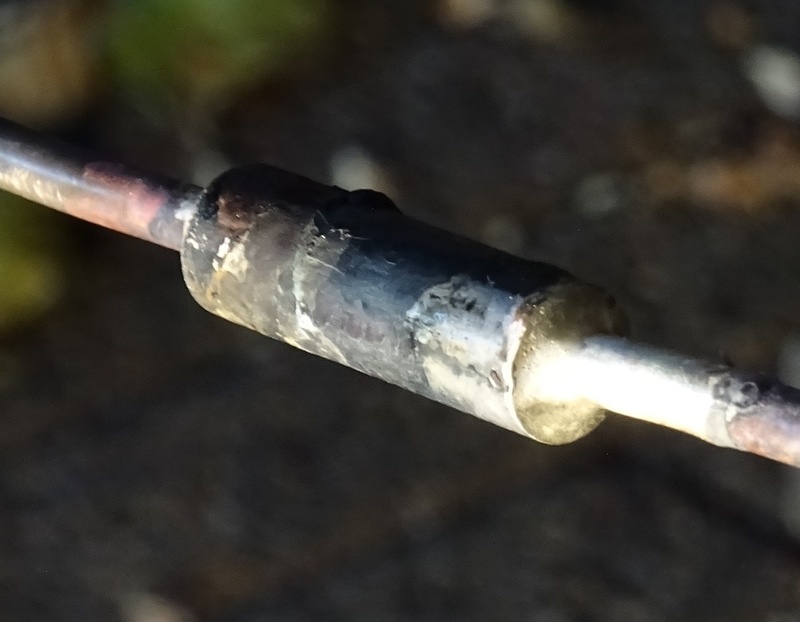

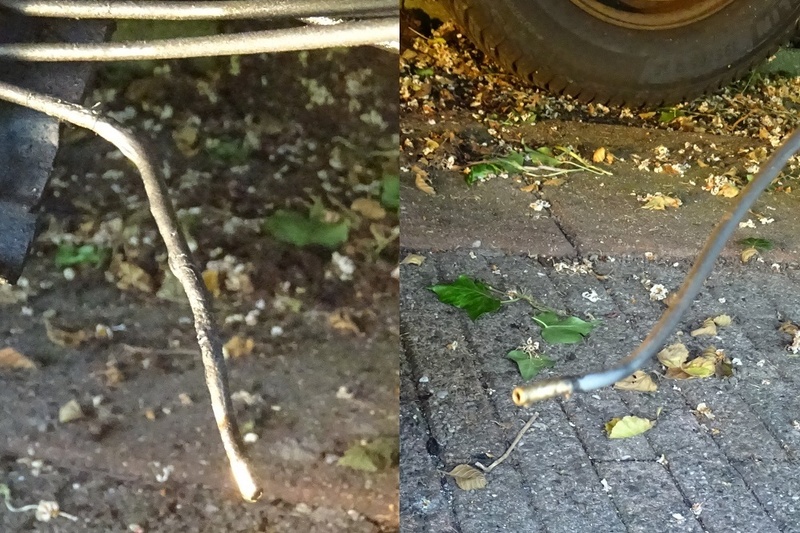

Vorige week de remklauw voor vervangen (handrem bleef hangen) voor de aankomende APK.
Allemaal goed gegaan, dus afspraak gemaakt voor de APK.
Een dag later: De dame had bedacht haar territorium af te bakenen met een plasje LHM nèt voor de achterwielen.
Blijkt dat net na de 'knik' in het leidingenpakket (voor de kenners, net voor het linker achterwiel) er een heel stuk leiding te zijn verroest en een minuscuul lekje te bevatten (en met dik honderd bar spuit dat er aardig uit).
Afbeeldingslocatie: https://tweakers.net/i/h6vqOf5nzOfn028agaXHzblBxdQ=/full-fit-in/4920x3264/filters:max_bytes(3145728):no_upscale():strip_icc():fill(white):strip_exif()/f/image/0svmroxhsQY0aARZfqq9WI2K.jpg?f=user_large
Uiteraard geen enkele autoboer in de buurt die 3,5mm LHM leidingen verkoopt (zelfs de lokale Citroenboer deed moeilijk en moest het bestellen). Ik had gelukkig nog een stukje liggen wat uiteraard veel te kort was.
Dus: APK afzeggen en de zaag er in:
Afbeeldingslocatie: https://tweakers.net/i/8weS6nDtj3TM9aNtLuHl1dgwsI4=/800x/filters:strip_icc():strip_exif()/f/image/MPGJGxpQ47nnYYKKyAqXXmgq.jpg?f=fotoalbum_large
En dan 2 ijzeren mofjes gemaakt (~2.5 cm) en met de nodige hitte en wat zilversoldeer de leidingen weer aan elkaar gesoldeerd,
Afbeeldingslocatie: https://tweakers.net/i/RRiCzR-0dX8MlxORKVmGUJAw2bs=/800x/filters:strip_icc():strip_exif()/f/image/CsuYfAaS53OCQ089BsMRJy6l.jpg?f=fotoalbum_large
Morgen naar de APK-keurmeester voor een nieuwe afspraak.

@LooneyTunes gaat dat goed met de druk die er op het hydrauliek systeem staat? Zou er op termijn toch ff een nieuwe leiding onder knutselen.
De C4 mag weer een jaartje de weg op, zie net de datum bij RDW naar 2024 springen. Dat betekent dat de reparatie van de achterband ook gelukt is, er bestond wat twijfel of het propje APK goedkeur zou zijn of niet vanwege de locatie van de beschadiging.
Ff een afspraak maken bij de bandenboer voor 4 nieuwe banden, de voorbanden waren op en achter had ik nog 3mm. En Euromaster heeft 4 halen 3 betalen, dat scheelt wel aardig :)
[ Voor 3% gewijzigd door FastFred op 15-06-2023 12:44 ]
  • LooneyTunes
  • Laatst online: 10:01
FastFred schreef op donderdag 15 juni 2023 @ 12:41:
Gaat ook gebeuren.
Alleen stond de APK te voor de deur te 'jengelen' dat-ie gedaan moest worden en een lek is per definitie afkeur.
De druk kan zo'n verbinding makkelijk aan. De leiding steekt ongeveer 5 mm naar binnen en zit dan rondom met zilversoldeer (~750º C) capillair vast.
Er zijn zelfs knelverbindingen leverbaar voor dit soort situaties.
Afbeeldingslocatie: https://citrotech.nl/shop/wp-content/uploads/2014/11/kon354.JPG
(bron)
Daar heb ik toch een stuk minder vertrouwen in. ;)
